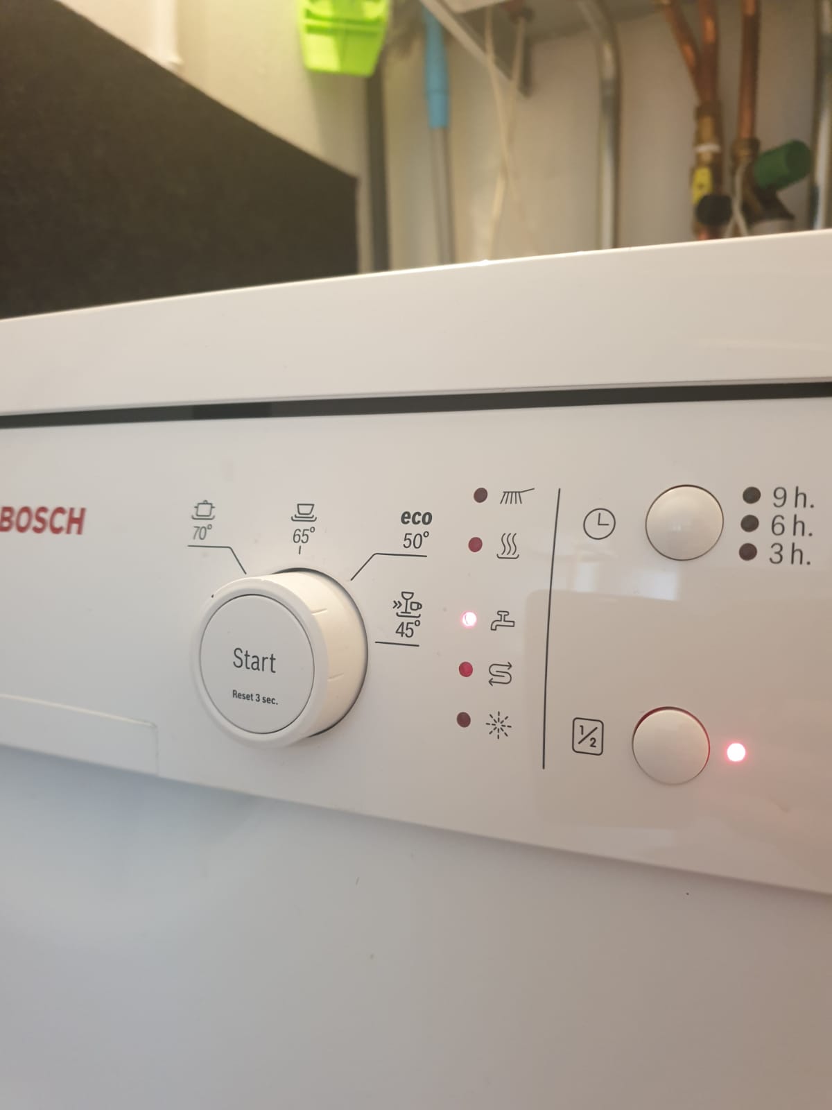

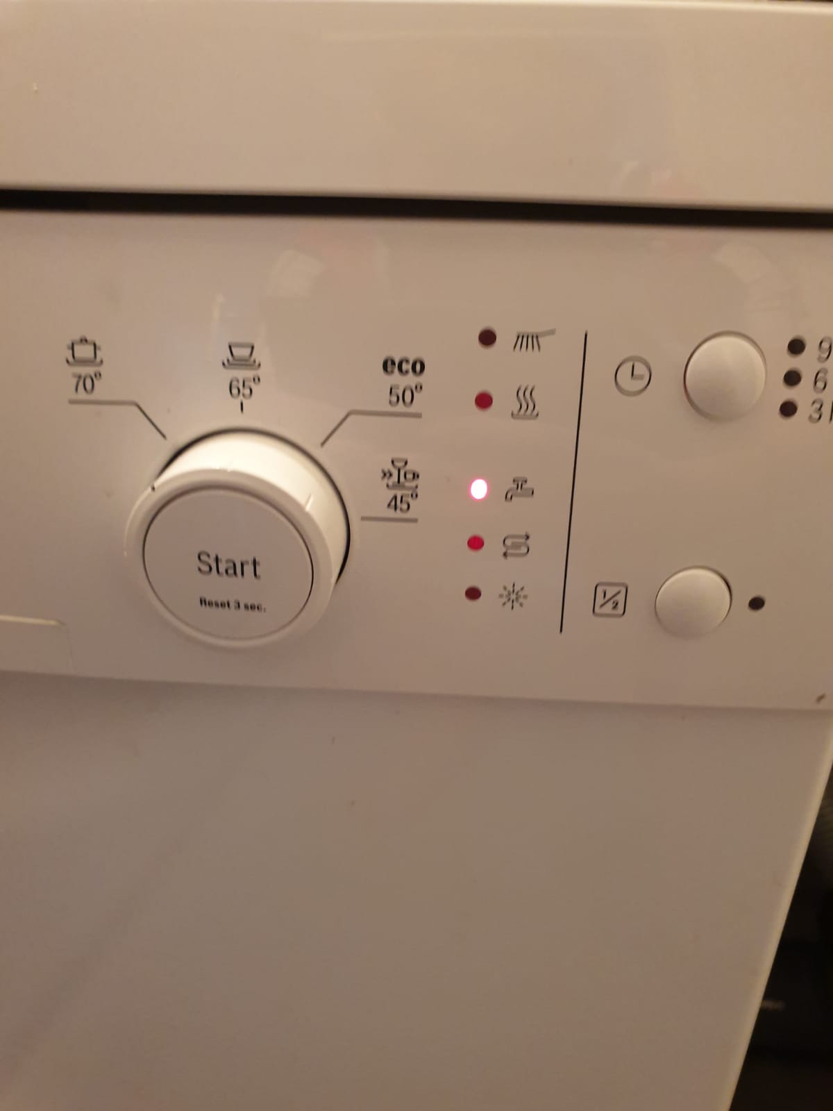

Mijn Bosch SD4P1B heeft sinds eergisteren kuren. Mijn kraanstoring indicatielampje begint te branden halverwege het programma. Hieronder volgt het verloop van de werking van de machine:
- De machine start en na een tijdje begint hij het programma;
- De machine spoelt, komt op temperatuur en maakt de vaat schoon (op wat opgedroogde waterdruppels na), ondertussen komt er soms (meerdere malen) een zoemend geluid;

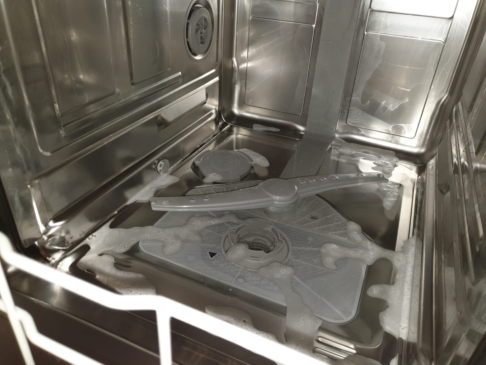

- Na ongeveer 30-45 minuten stopt het programma en gaat het kraanstoring indicatielampje branden, de bodem is dan bedekt met water welke niet automatisch wordt weggepompt;
- Wanneer ik de machine een hele tijd laat staan of een nieuw programma start wordt het water weggepompt (ik breek dan na een paar seconden het programma af wanneer het water weg is);
Wat ik al heb geprobeerd:
- 3x Soda op de bodem en het heetste programma draaien;
- Alle filters loshalen en doorspoelen, omdat ik mijn vaat altijd voorspoel zat er geen troep in;
- Pompafdekking van de afvoer verwijderd en de afvoerpomp gecontroleerd op rotzooi, ook niet het geval;

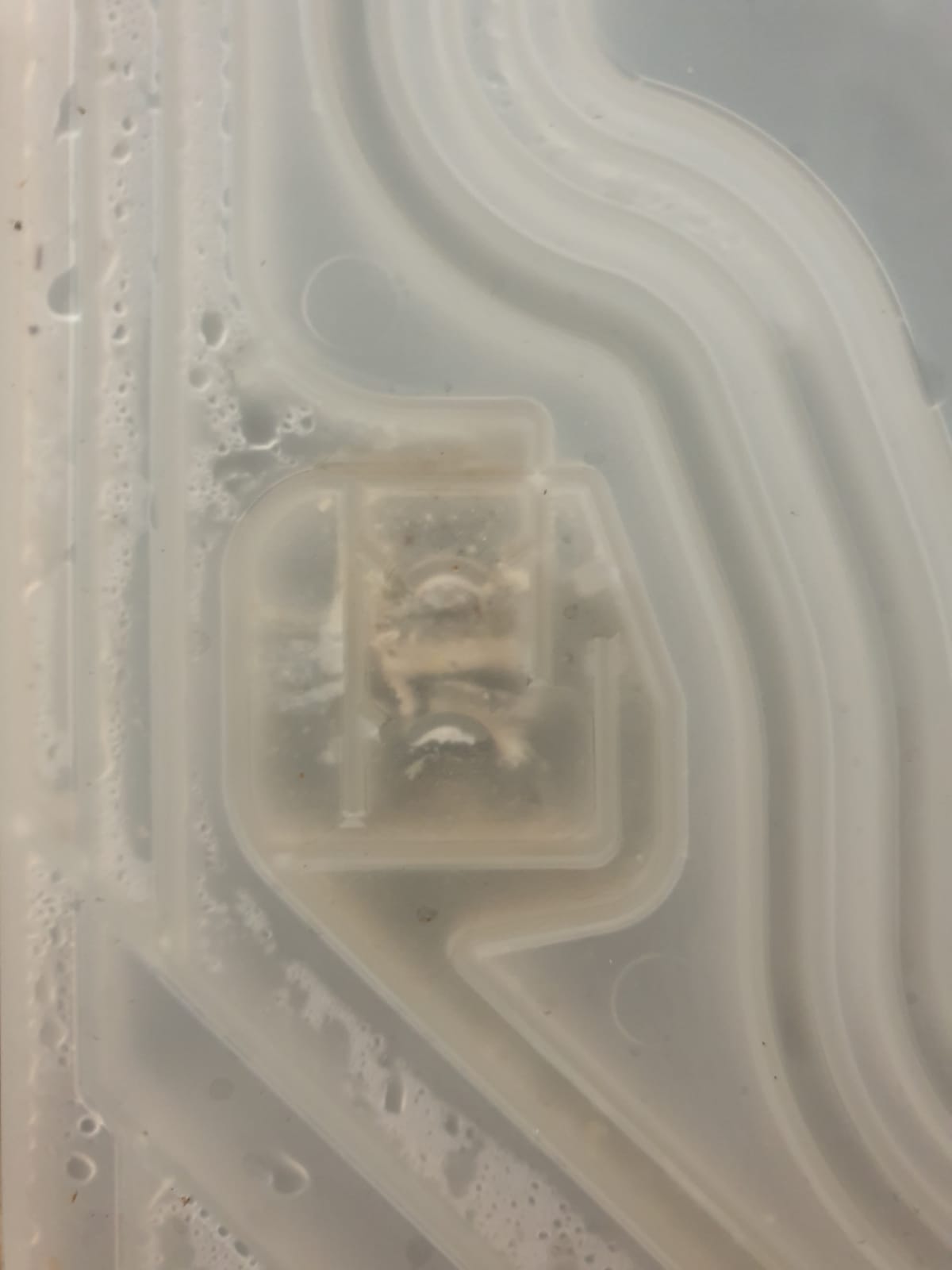

- Labyrinth gecontroleerd op verstopping, dit zag er ook niet zorgwekkend uit;
- Waterslot ontkoppeld en kraan gecontroleerd op werking en afvoerslang gevoeld op verstoppingen;
Ik hoor graag of hier iemand is die weet wat het zou kunnen zijn en wat ik nog zou kunnen controleren. En eventueel de geschatte kosten van een reparatie (de machine is nu 4 jaar oud dus dan kan ik een afweging maken of ik een nieuwe ga kopen of deze laat repareren)

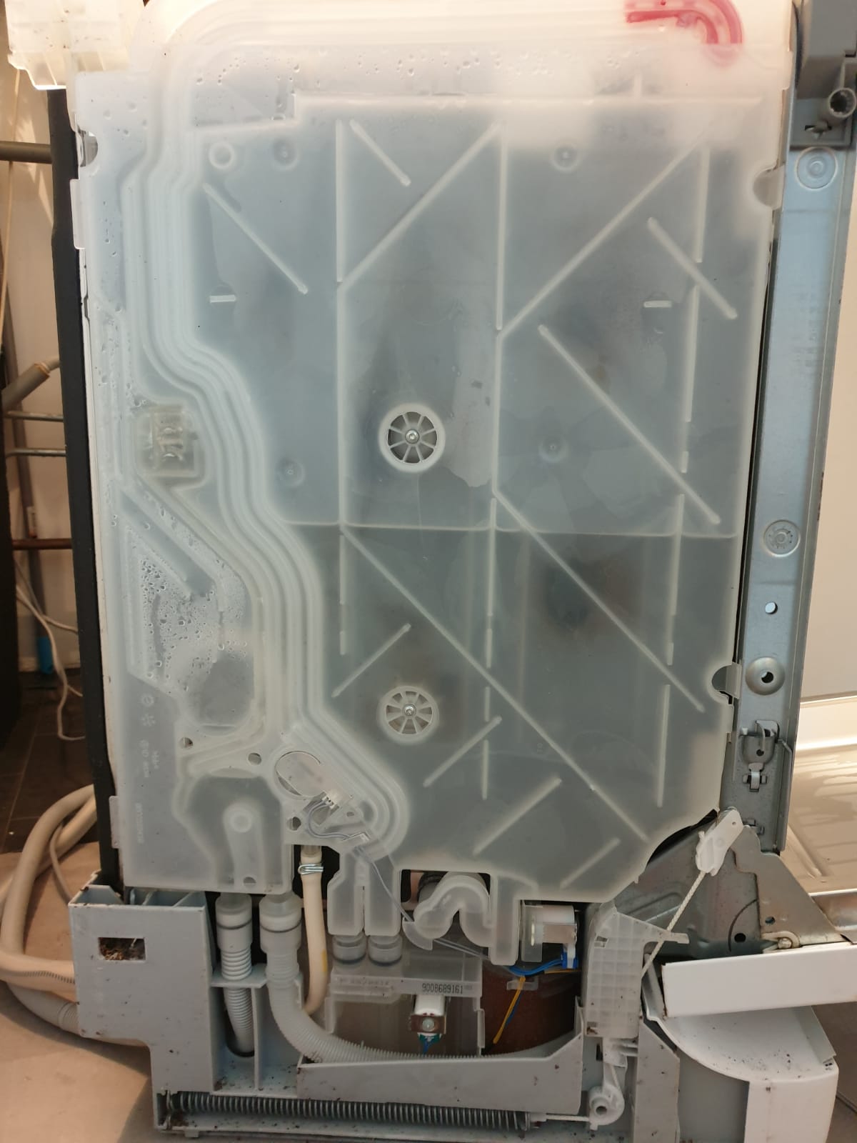

Haal het andere zijpaneel er eens af en kijk of er water in de bak onder de vaatwasser ligt.
