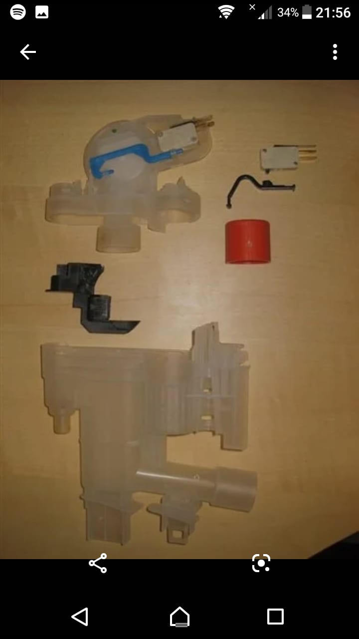

Hallo, mijn afwasmachine sproeit geen water meer. Ik heb hem uitgebouwd, linker zijkant verwijderd en daar de boel gedemonteerd en schoongemaakt. Ook het labyrint gedemonteerd en leeg laten lopen. Nadat alles weer in elkaar zat, kraan weer open en machine aangezet op het spelprogramma. Labyrint stroomt weer vol, dus aqua stop werkt is mijn conclusie. De machine begint met pompen... Water wordt niet door de sproeiarmen gepompt.
Wat ik mij nu afvraag is: waarom begint de machine met pompen? Is er een sensor defect waardoor de machine denkt dat er te veel water in zit?
Als iemand een idee heeft hoe dit op te lossen dan hoor ik dat graag.
Bijgaand nog een afbeelding van de onderdelen die ik gereinigd heb.

Er staat geen water op de bodem. Je hoort de pomp lucht aanzuigen. Wanneer ik de machine vul met een teil water, dan start het programma met spoelen. Na de eerste keer afpompen stopt het weer. Als ik er dan weer water in doe, dan gaat hij weer verder, etc. etc.

Bijgaand de foto zoals het nu weer gemonteerd zit. Het rode verticale slangetje zit aan een vlotter onderin de bak. Wanneer ik die omhoog beweeg, wordt de microswitch bedient en gaat de vuilwaterpomp draaien.
Als ik de machine aan zet in de speelstad dan hoor ik dus een andere pomp draaien. De pomp die het water door de sproeiarmen pompt. Maar ik hoor dus een zuigend geluid. De pomp krijgt geen water. Wanneer ik de machine met water vul met een teiltje, dan werken de sproeiarmen wel. Mijn conclusie is dus dat het water de pomp voor de sproeiarmen niet bereikt. Het water wordt wel de machine ingelaten vanaf de kraan, want het labyrint vulde zich toen ik alles weer in elkaar gezet en aangesloten had.
Iemand een idee?
Iemand een idee?
