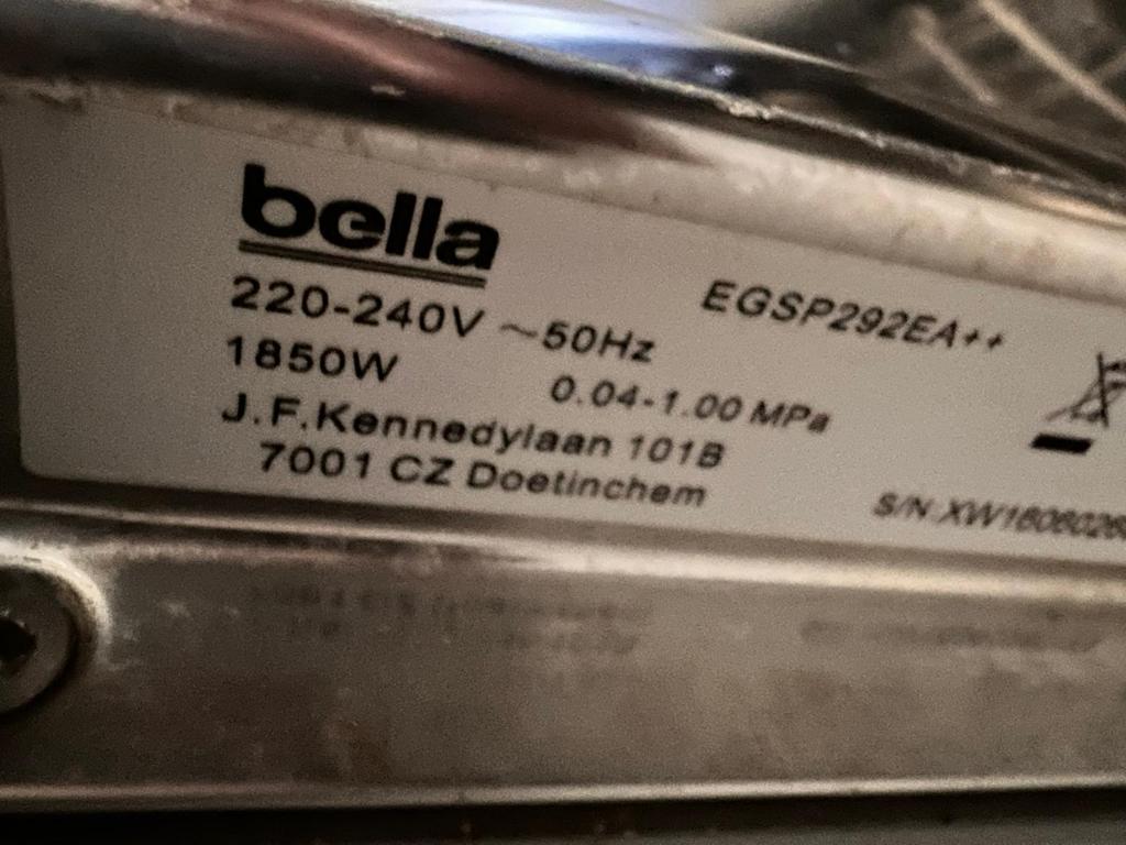

Zelfde probleem met de Bella
Zie foto voor type.
Kan het ook aan de aquastop liggen en hoe kom je daar achter? Wat dient er dan vervangen te worden?
Zie foto voor type.
