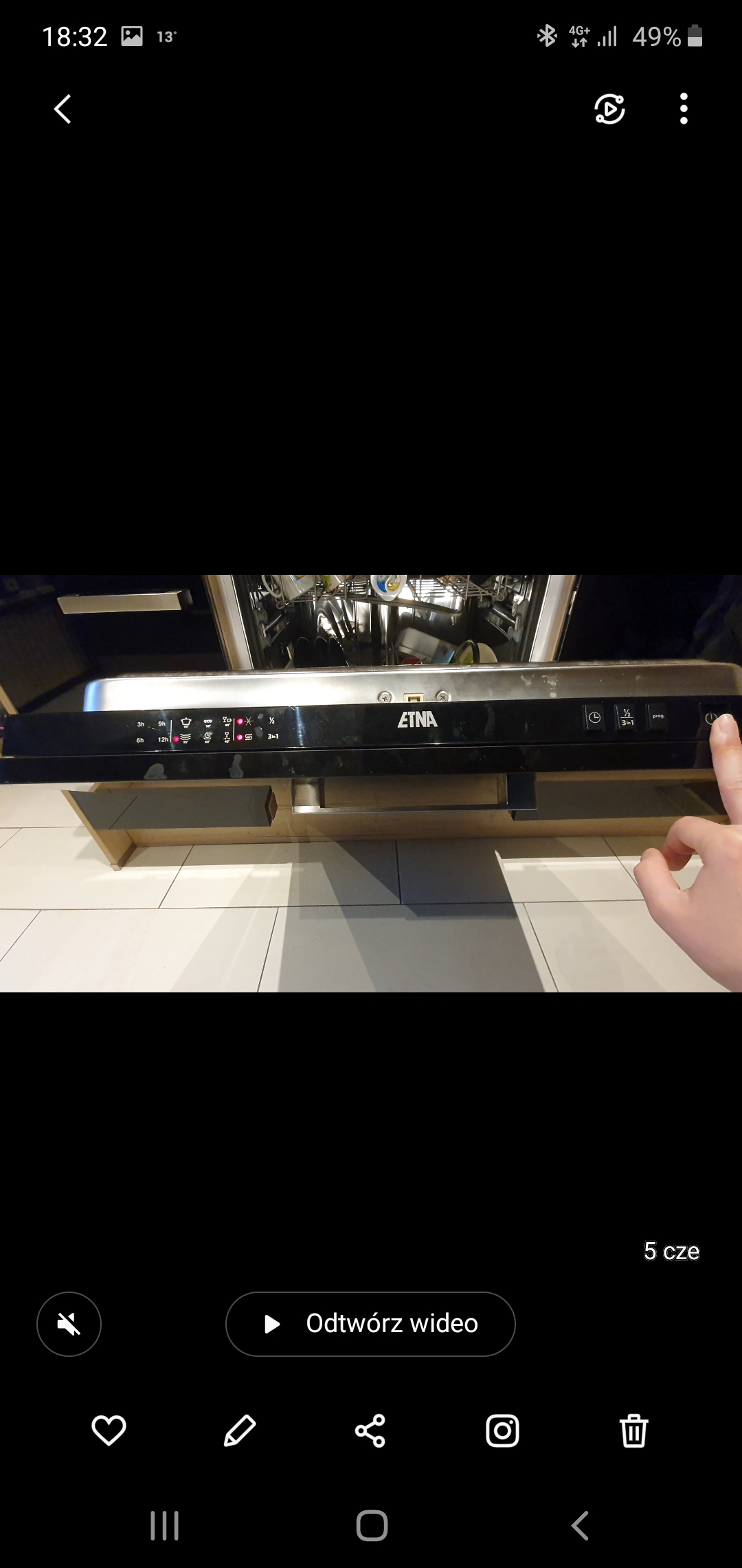

Ik heb probleem met vaatwasser. Ik wilde de vaatwasser aanzetten, en 30× piept hij als ik hem aanzet, en het lampje bij programmascherm.
Ik heb de stekker er al een par minuten uitgedaan om hem even stroomloos te maken, maar dan begint hij opnieuw als ik hem weer aanzet.
De piep die hij geeft is dezelfde als wanner de vaatwasser klaar is.
Weet iemand wat is dat?

Dit betekend dat je water in de bak onder de vaatwasser hebt staan.
De lekkage beveiliging is aangesproken.
Haal er een zijpaneel af en maak het droog onderin.
Speur eventuele lekkage op en repareer het.
Daarna zal hij weer functioneren.
