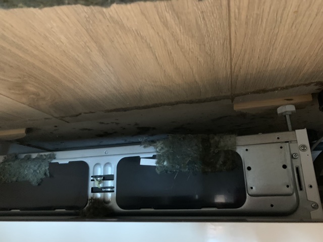

Sinds gisteravond werkt onze vaatwasser niet meer.
Symptomen: als je hem aanzet slaat de pomp aan en hoor je hem werken, maar dit blijft langer dan normaal doorgaan. Na 1-3 minuten hoor je hem uitslaan en dan hoor je een hele tijd niets. Na een paar minuten gaat de vaatwasser non-stop piepen en knippert het ‘glaswerk’ (snel)programma continu.
Iemand een idee wat er mis kan zijn en hoe dit (eventueel zelf) op te lossen??
Ik heb de keukenplint al losgetrokken om onderin te kijken, maar de zwarte platen kan ik helaas niet loswrikken. Lijken muurvast te zitten, dus was bang dat ik ze af zou breken. Tevens is de hele vaatwasser schoongemaakt, incl. filters.

Ik heb uiteindelijk het rechter klepje open weten te krijgen, en zie geen water liggen. Het lijkt dus helemaal droog onderin..
