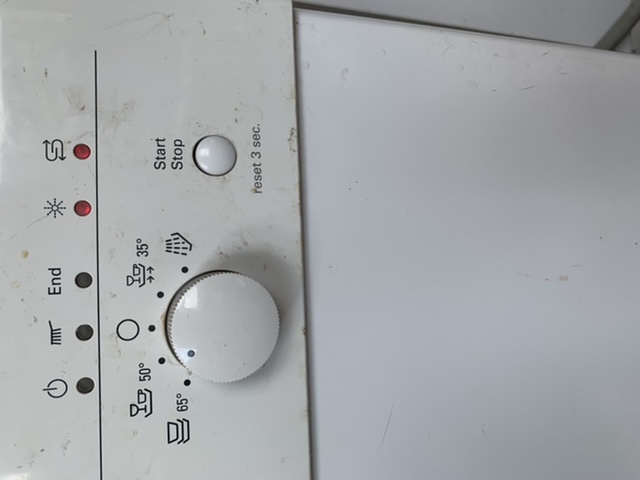

Wie kan mij helpen? Mijn vaatwasser stopt steeds na even heel kort wat geluid te maken. Nadat ik hem gereset heb. Het lampje met borstel icoon knippert. Ik heb alles schoon gemaakt, ook water toevoer filter maar hij weigert te werken. Het lijkt alsof er geen water bij komt maar ik heb filter al gereinigd dus weet niet hoe nu verder. Hopelijk weet een van jullie het wel! Alvast super bedankt!
01-05-2020 16:47
01-05-2020 16:47
Haal de zijpanelen er maar eens af en kijk of er water onderin de bak onder de vaatwasser staat.
Dit knipperende borsteltje staat voor een lekkage.
