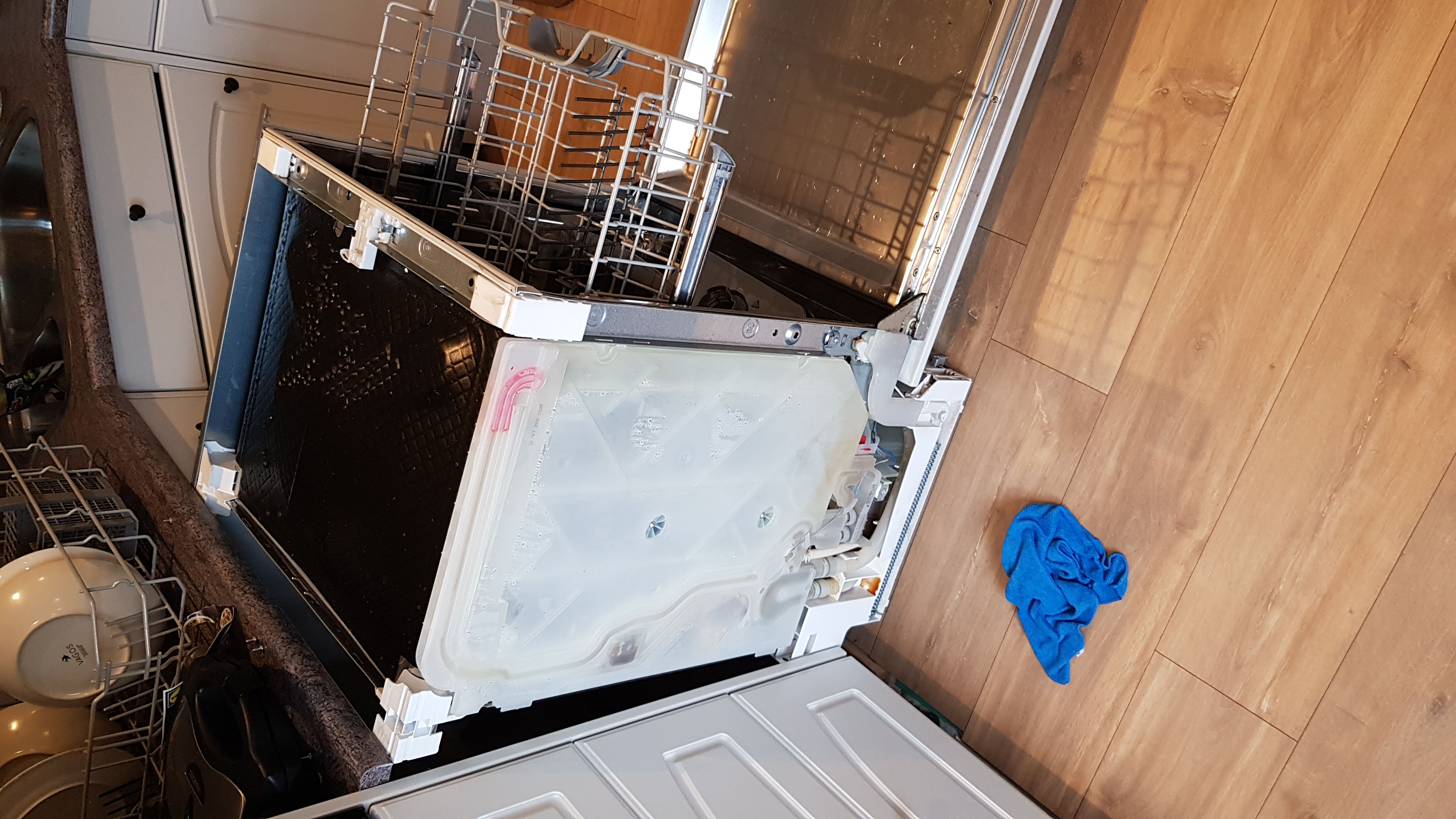

Mijn vaatwasser, Siemens SN54M500EU/04 met fd code 8810 doet het sinds een paar dagen niet. Hij gaat prima aan, alleen ik denk dat hij geen water oppompt. Bij het aanzetten van een programma hoor je de vaatwasser aangaan en gaat hij zoemen zoals normaal. Maar als je de klep opentrekt zie je dat er nauwelijks water in is gekomen. Als ik er water indoe pompt hij het prima af, filters schoongemaakt uit voorzorg. Vaatwasser ondertussen "uit de inbouw" gehaald. Wie weet zit het probleem aan de linkerkant, daarom heb ik het zijpaneel eraf gehaald. Maar helaas heb ik verder geen idee omdat mijn technische kennis niet zover reikt. Maar wel mijn interesse om het toch op te lossen indien mogelijk.
De vaatwasser is 12 jaar oud en ik weet ook niet of ik beter het kan laten maken of een nieuwe moet kopen. Maar totdat hij kapot ging deed hij het super. Daarom probeer ik het zelf te repareren.
Wie kan mij helpen? Super bedankt!

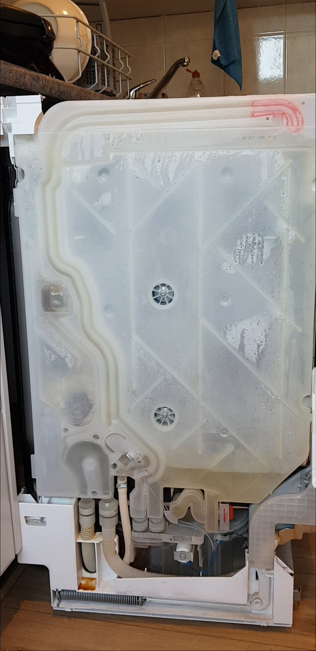

Bennie, bedankt voor je reactie. Ik denk toch niet dat het de waterinlaat is. Er komt wel water in het grote waterinlaatreservoir, alleen hij vult zich enkel tot een kleine laag. Zie foto.
Linksboven zit het labyrint, zo lees ik op internet, dat ziet er vuil uit. Rechtsonder, bij dat rode ding, zit het vol met water.
Zou het kunnen dat dit waterreservoir verstopt zit?
Er brandt geen lampje op de vaatwasser dat de watertoevoer verkeerd is.
30-04-2020 07:26
30-04-2020 07:26
Dat vuil linksboven is de ontluchting van de afvoer.
Die pot achter het rode ding is je waterontharder.
Daar zit het zout in.
Het kan dus zijn dat de flow meter denkt dat hij genoeg heeft binnen gelaten.
