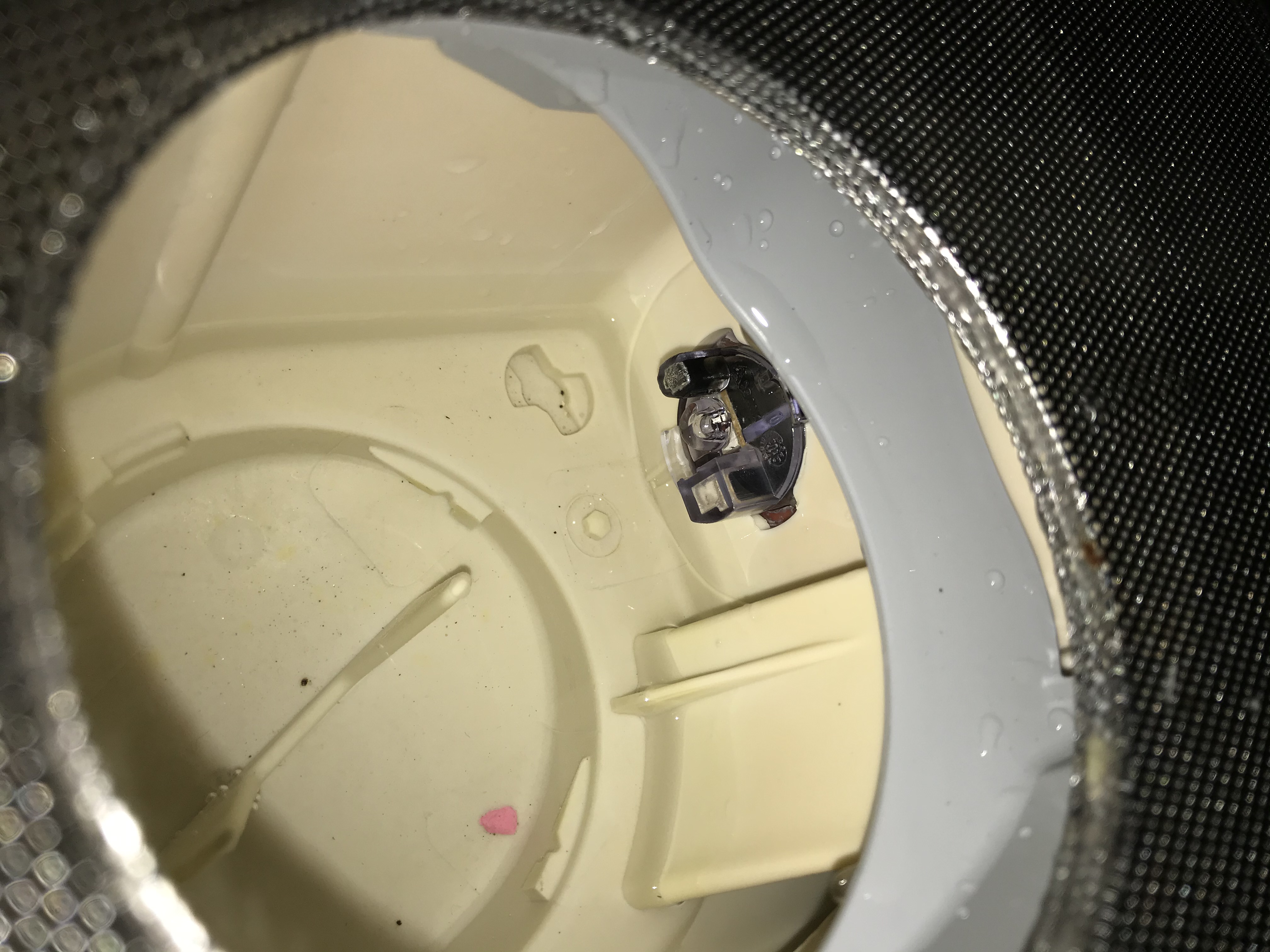

Goedemiddag,
Momenteel zit ik met een uitdaging waar ik niet uitkom. Vaatwasser geeft E1, F6 melding. Het volgende heb ik al gecontroleerd.
- Waterdruk
- watertoevoer naar de vaatwasser
- Filter schoongemaakt van de watertoevoer
- Niveaukamer schoongemaakt en flowmeter
bekeken. Geen idee hoe je deze moet
doormeten of deze nog werkt
Vaatwasser aangezet. Je hoort hier en daar wat geluid dat er gepompt word en water word gepakt. Na een seconde of 2 wanneer deze water pakt en je hoort het water schiet deze in storing en blijft deze water pakken tot dat ik de vaatwasser weer uit zet. Wanneer ik de klep van de vaatwasser open doe zie ik dat er nog net wat water uit het roosterkomt waar de niveaukamer op aangesloten is. Geen idee of dat normaal is. Zie foto.
Water wegpompen gaat zonder probleem.
Kan iemand mij vertellen wat het defect zou kunnen zijn.

Is het glaasje onder in de pompput ook schoon?

Goedemorgen,
Dank voor u antwoord, maar waar kan ik deze vinden? Is dit waar de niveaukamer in word geplaatst?

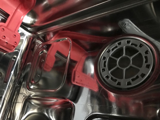

In het midden van de vaatwasser zit de zeef.
Als je die er uit haalt kijk je in de put.
Daar zit hij aan de voorkant volgens mij.

Bedankt voor het antwoord. Ik heb deze bekeken en ziet er voor mijn gevoel schoon uit.
