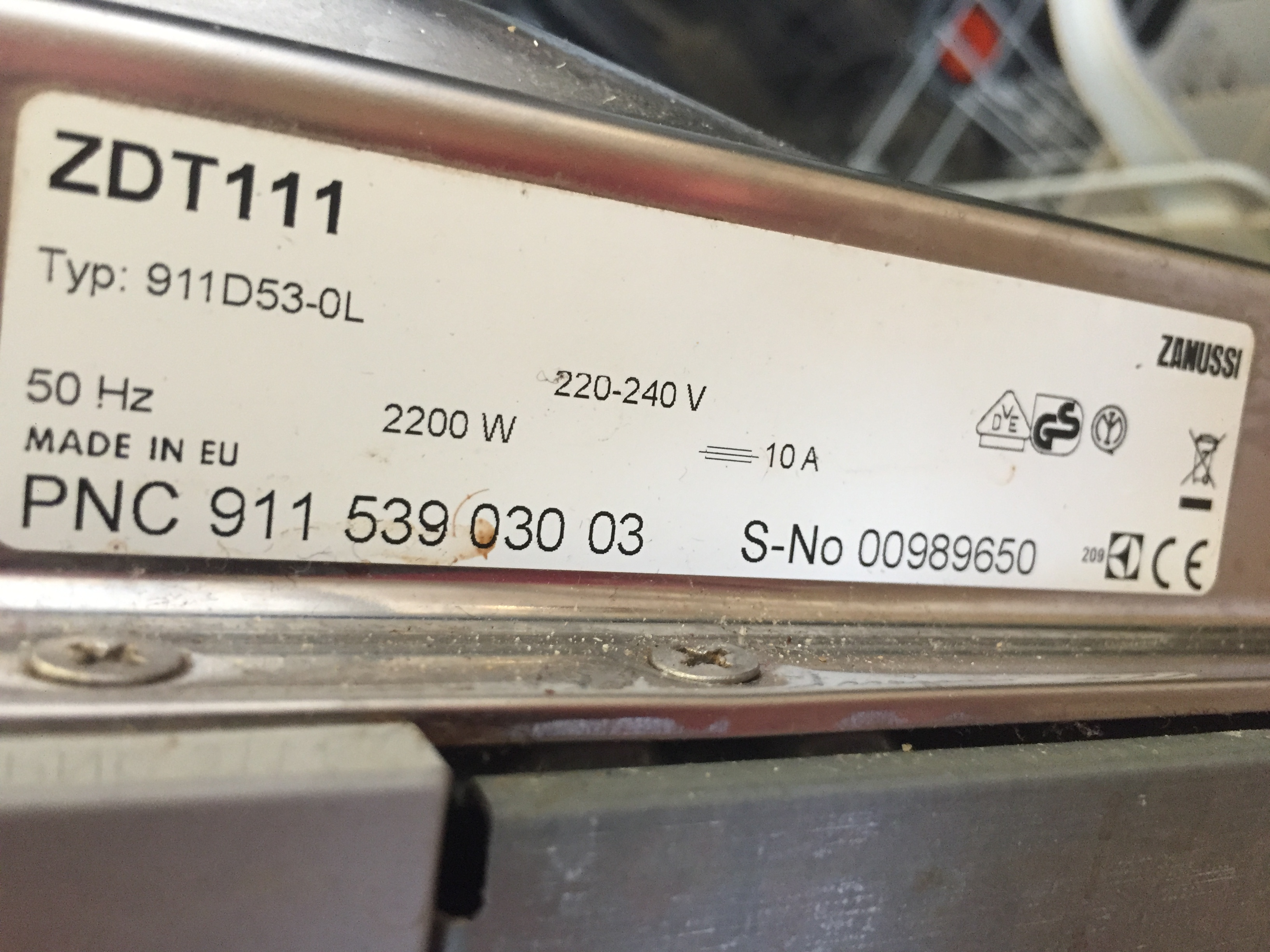

Mag ik het pnc-nummer van het typeplaatje op de deurrand?

Dit is het etiket alvast bedankt voor de soda tip
