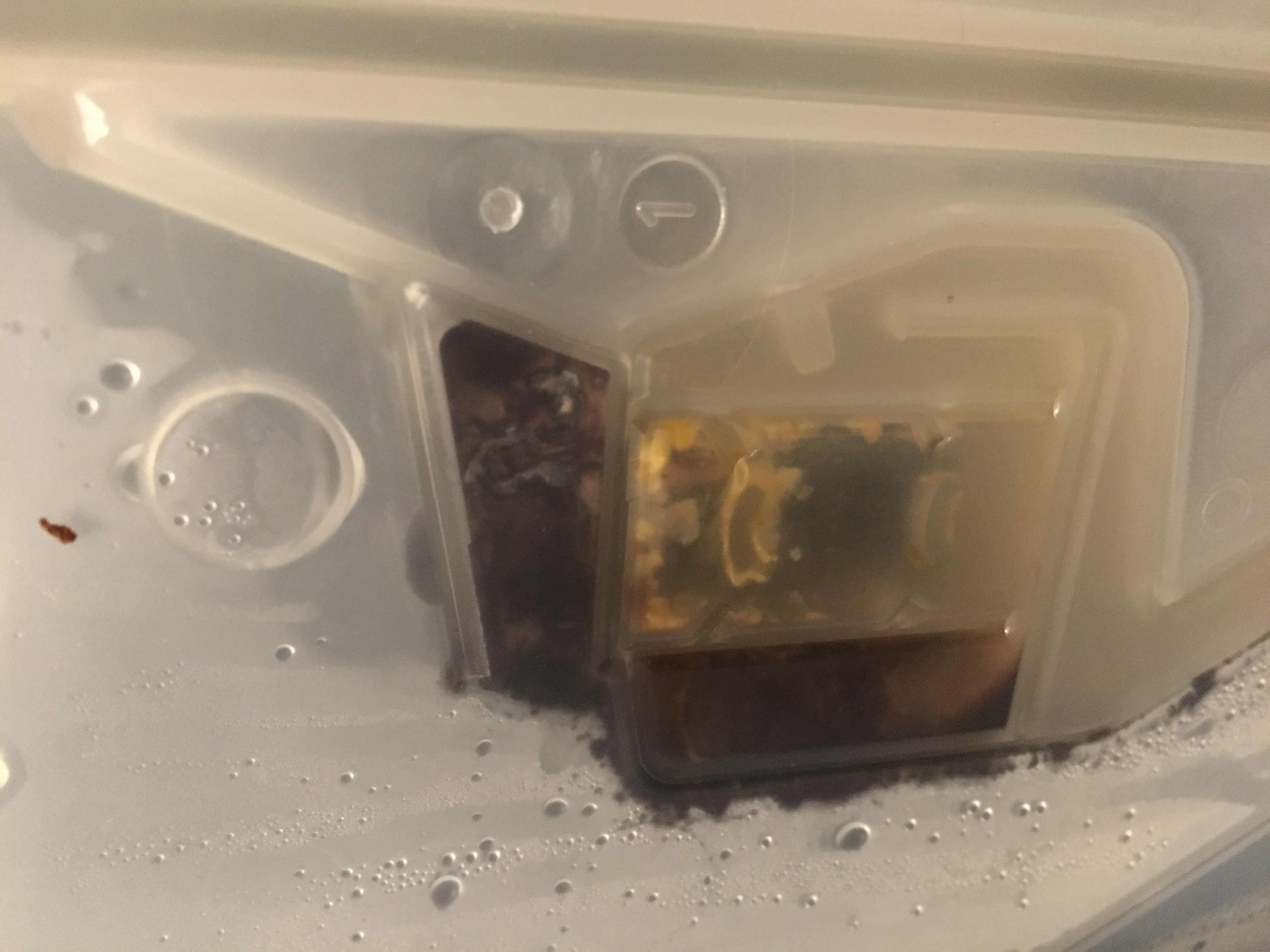

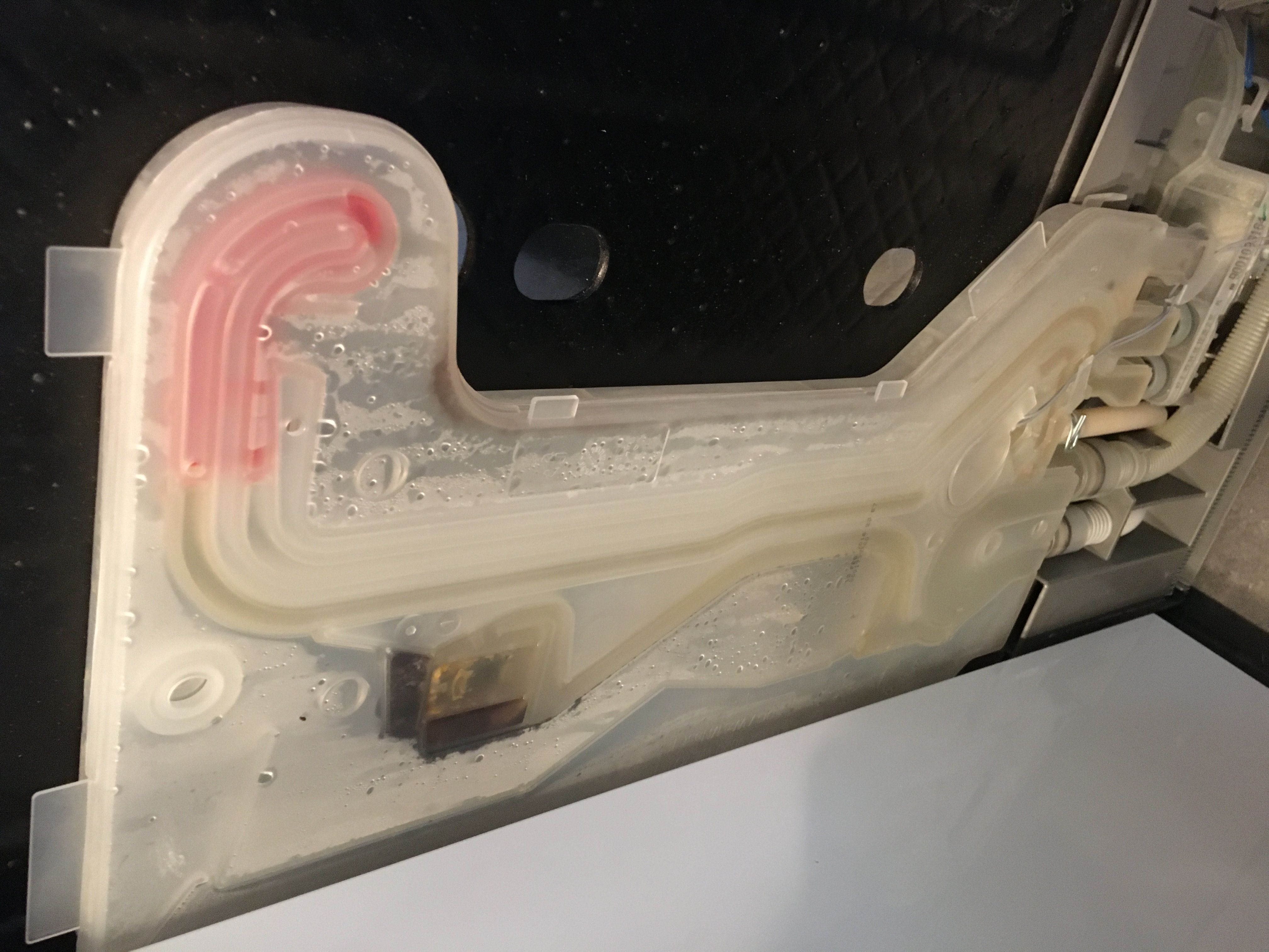

Onze vaatwasser constructa CG4A04V9 blijft pompen, wanneer deur open is pompt hij door en knippert het kraantje. Lekbak van vaatwasser is droog, maar de kanalen in het plastic reservoir aan de linker zijkant lijkt vervuilt (zie foto’s). Soms doet de vaatwasser weer een paar beurten goed, maar valt dan weer in storing. Weet iemand hoe je die kanalen moet reinigen of kan het reservoir kan demonteren. Al geprobeerd om te spoelen met heet water met baking soda, maar krijg die kanalen niet schoon genoeg.
14-04-2020 18:39
14-04-2020 18:39
Labyrint demonteren en met een magneet en een moertje/spijkerkopje oid. schoonkrabben en uitspoelen.
