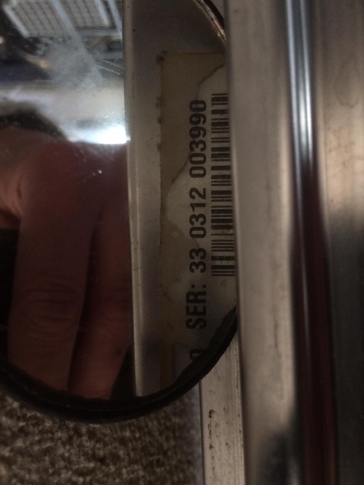

Dank voor je reactie, Bennie,
Ik voeg een foto van het nummer toe.
Hoop dat dit meer zegt...

Kan je voor de zekerheid even checken of je dit nummer kan terugvinden op je vaatwasser?
854677901710
Als het aquaslot gewoon voldoende water doorlaat de vaatwasser in en het zeefje is schoon.
Dan zal er een nieuwe flowmeter in moeten.
854677901710

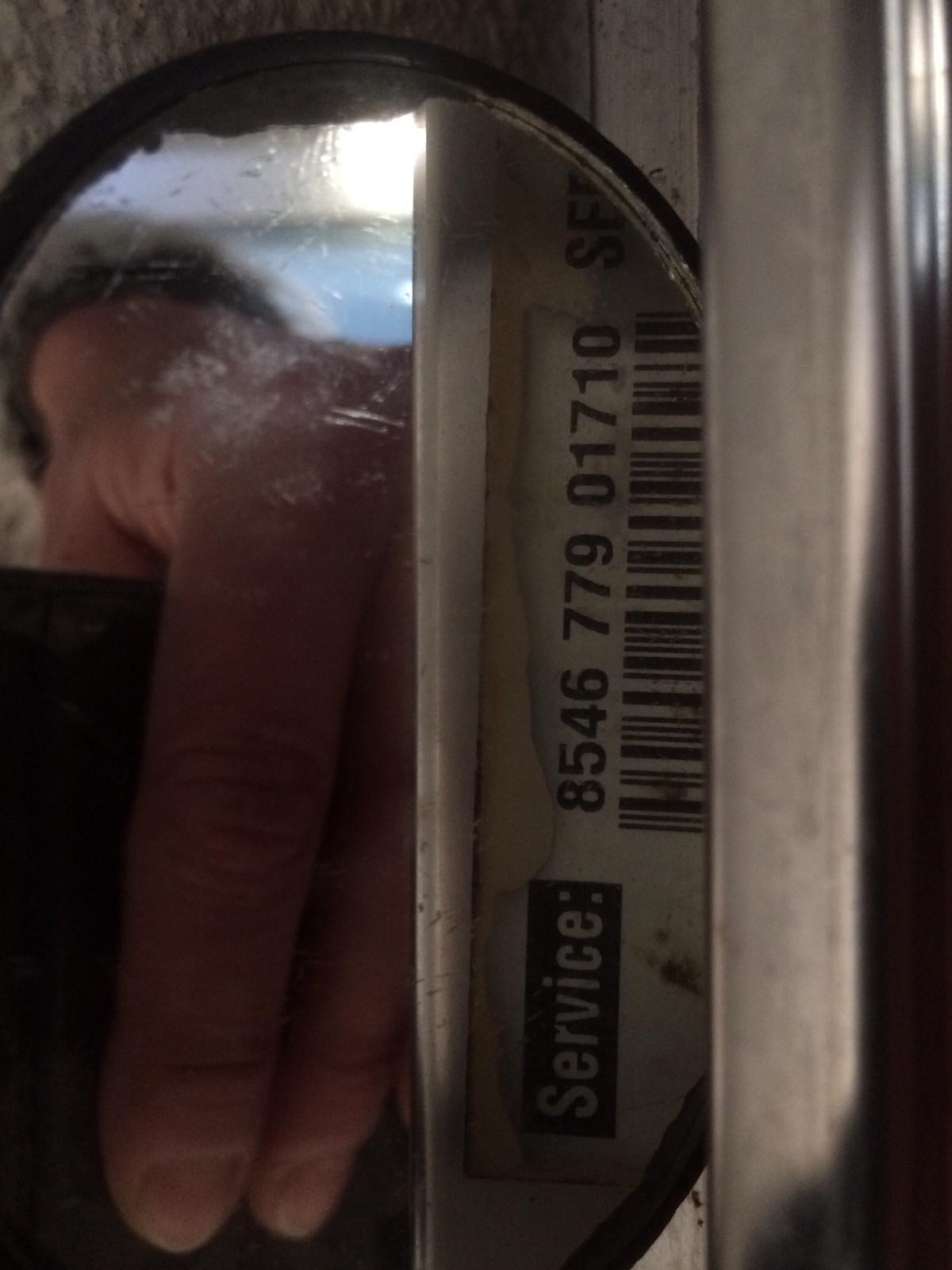

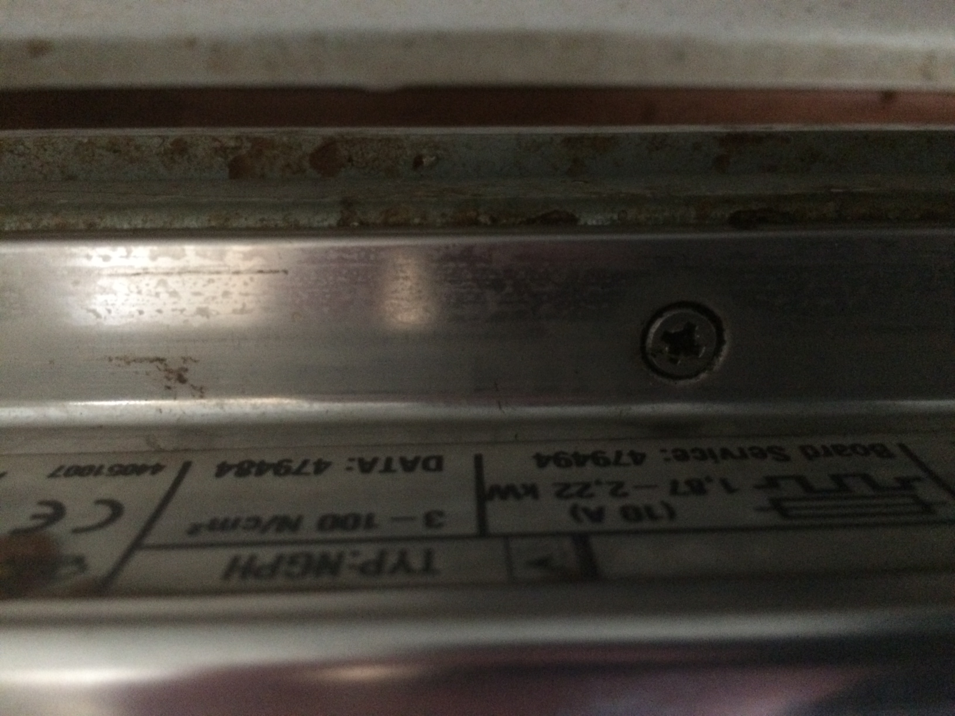

Hi Bennie,
Klopt! Dit nummer staat op de zijkant!
Ik stuur foto's mee
Ik stuur foto's mee
