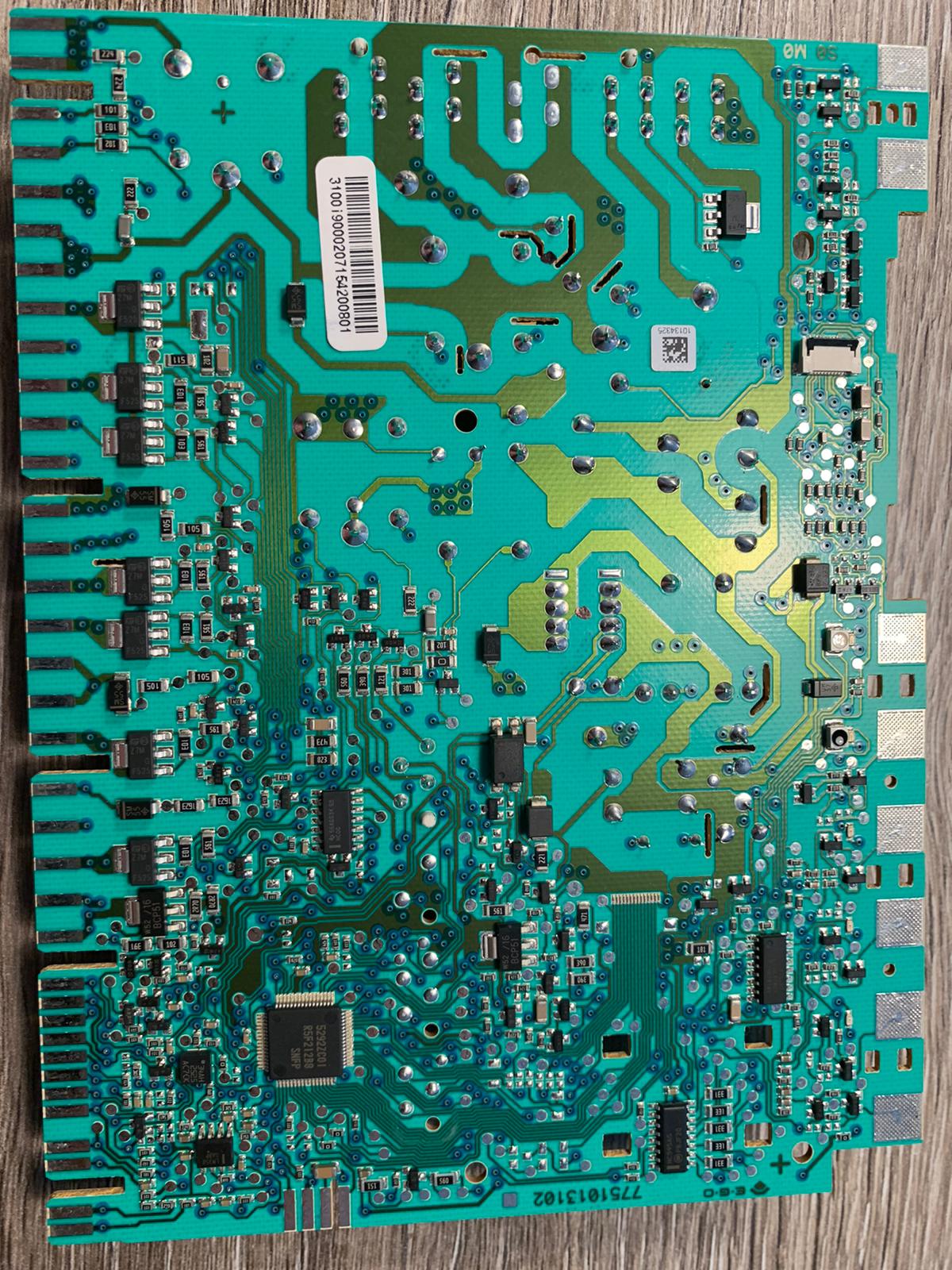

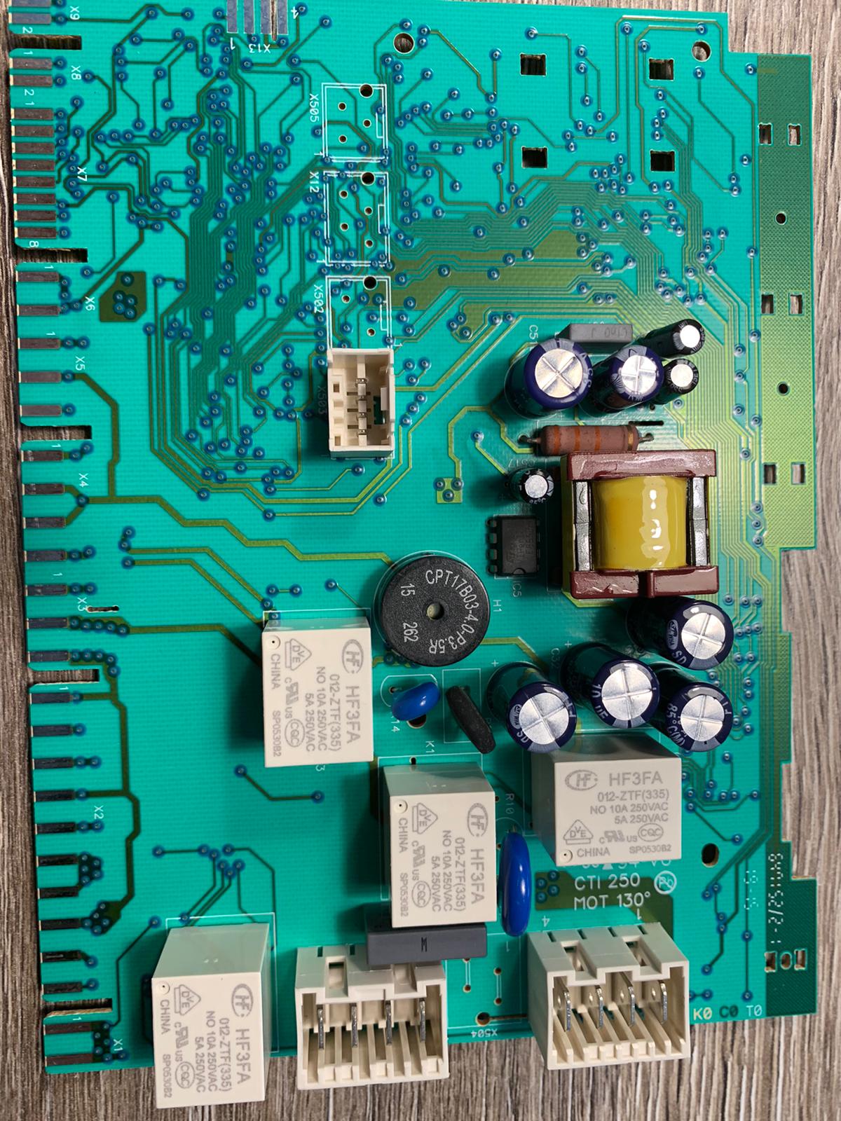

Aangezien ik heb gezien dat dit vaak nodig is, bijgevoegd foto's van de printplaat die overigens niet makkelijk te verwijderen was, haha.
Roan
10-04-2020 08:31
Roan
10-04-2020 08:31
en de achterkant
