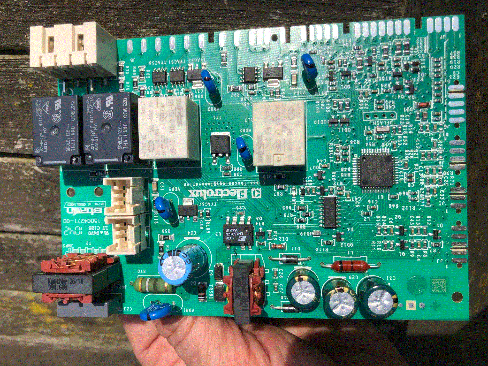

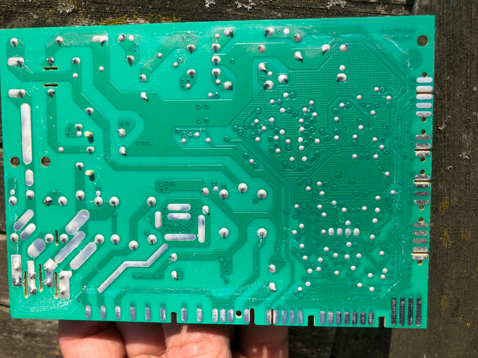

Beste Bennie,
PNC 911424026/01.
Foto's print in bijlage.
Groeten,
PNC 911424026/01.
Groeten,
Jarne
07-04-2020 18:32
Jarne
07-04-2020 18:32
Foto voorkant

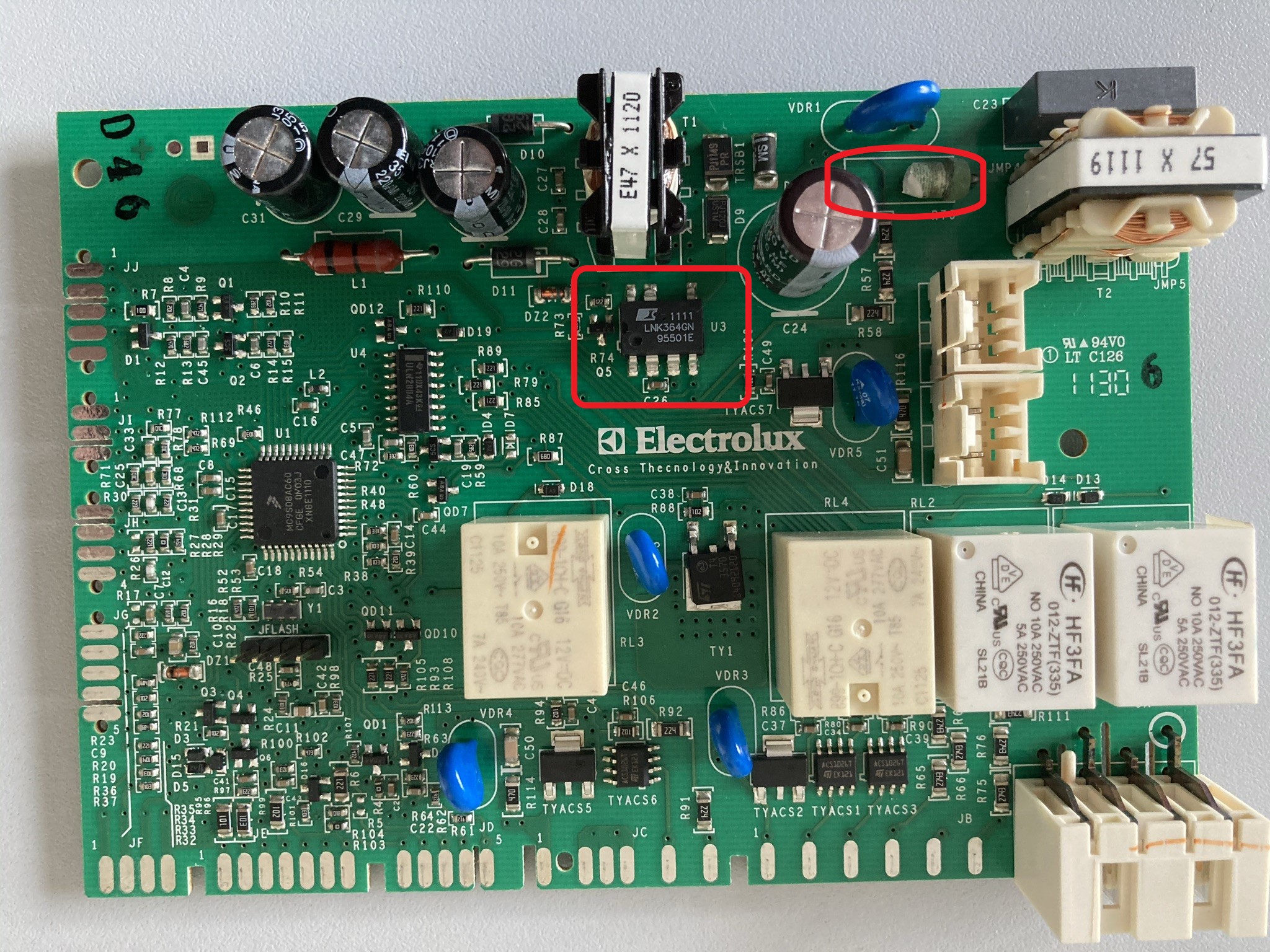

Dat is wel een duidelijke.
De LNK304GN en weerstand R70 is kapot.
Zie foto.
Hier heb je een stappenplan om ze zelf te vervangen.
Nieuwe LNK304GN
Nieuwe weerstand
De weerstand wat er nu in zit is 49 Ohm,
Maar we adviseren om de waarde van die weerstand te verdubbelen.
Dan halveer je de startstroom over de LNK en gaat hij niet meer zo snel stuk.
Als je het soldeerwerk zelf niet ziet zitten moet je me even een mail sturen, dan kijk ik of ik een adresje bij je in de buurt weet.

Dag Bennie, Vandaag bleek onze vaatwasser stuk te zijn. Aan de hand van jouw foto's en heldere uitleg kwamen we er achter dat de oorzaak ook de weerstand en de IC was. Voor € 35,- hebben we de printplaat laten repareren. Ook jouw advies om een weerstand van 100 Ohm hebben we opgevold. Binnen één dag gefikst en de vaatwasser doet het weer! Super bedankt! Groetjes As en René, Apeldoorn
