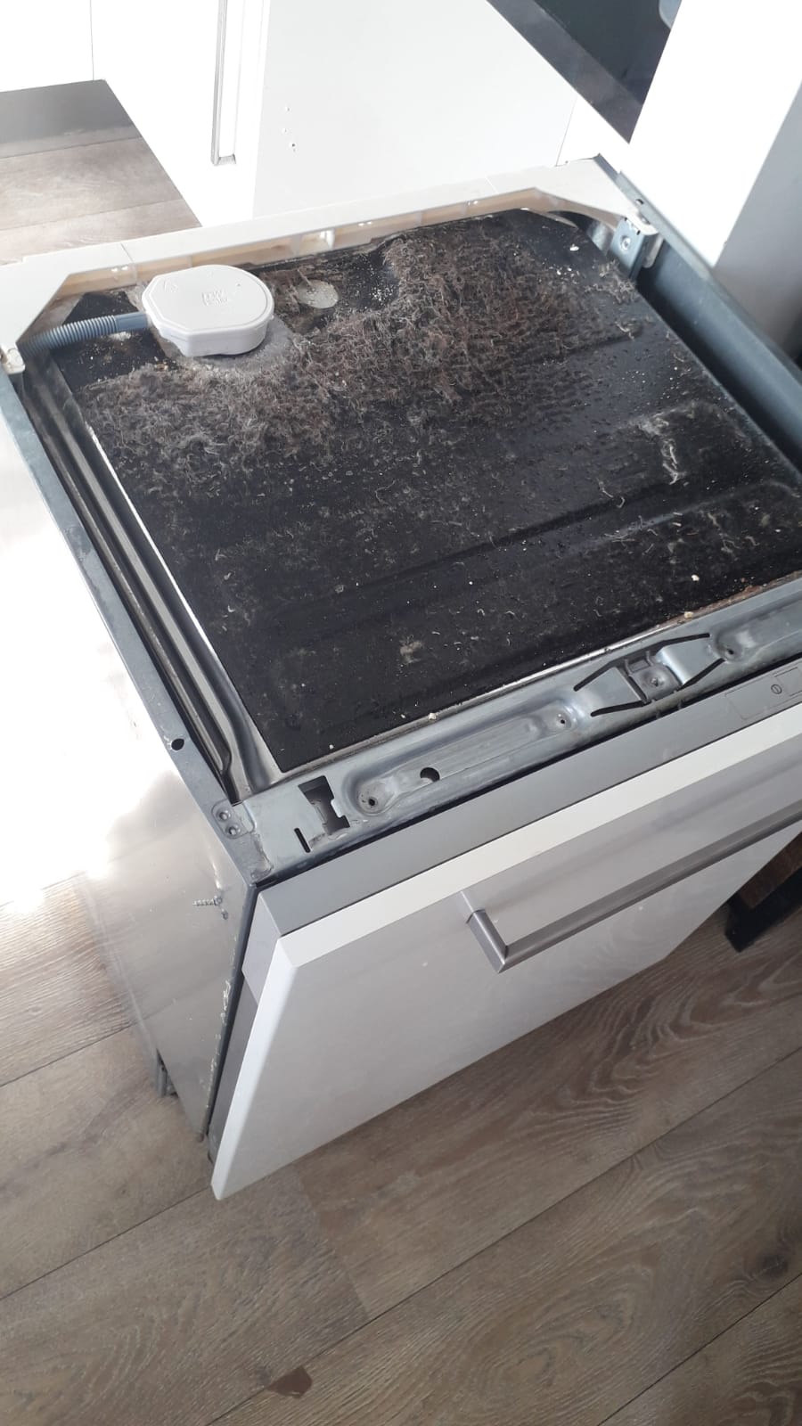

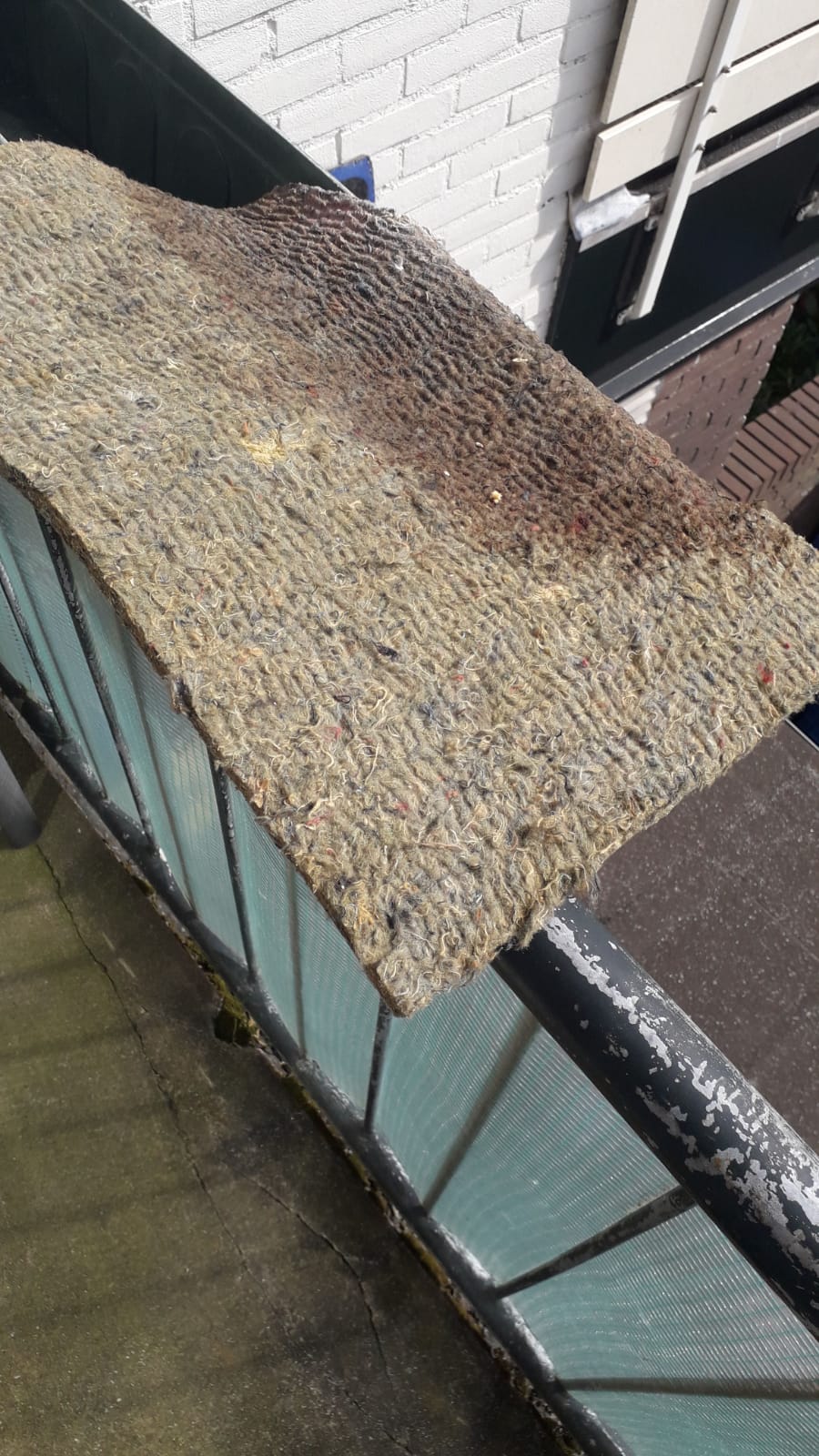

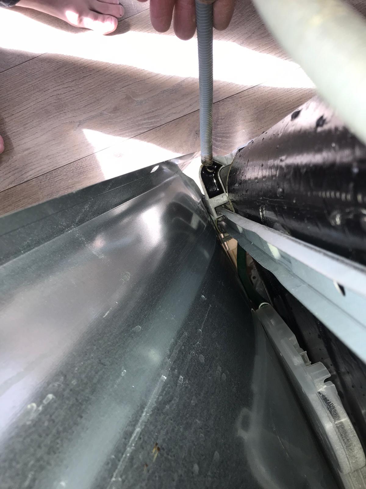

ik heb het kreng eruit weten te krijgen , 9 jaar gelden hebben de verbouwers in mijn huis deze vaatwasser vast gezet , van onderren en van de zijkant, je wilt echt niet weten hoe, maar goed ok.

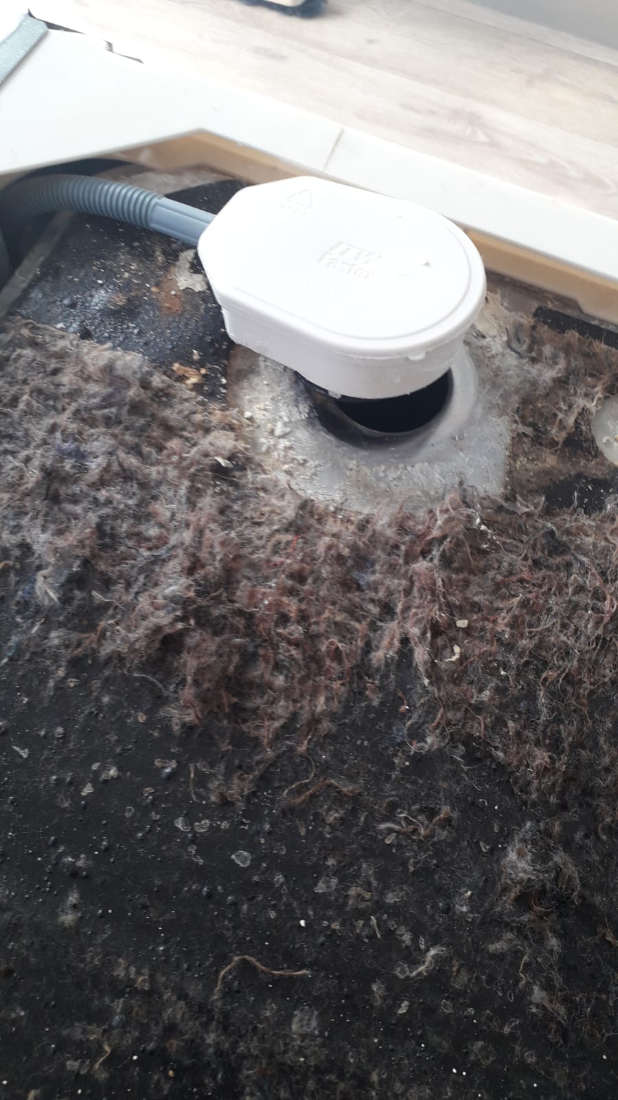

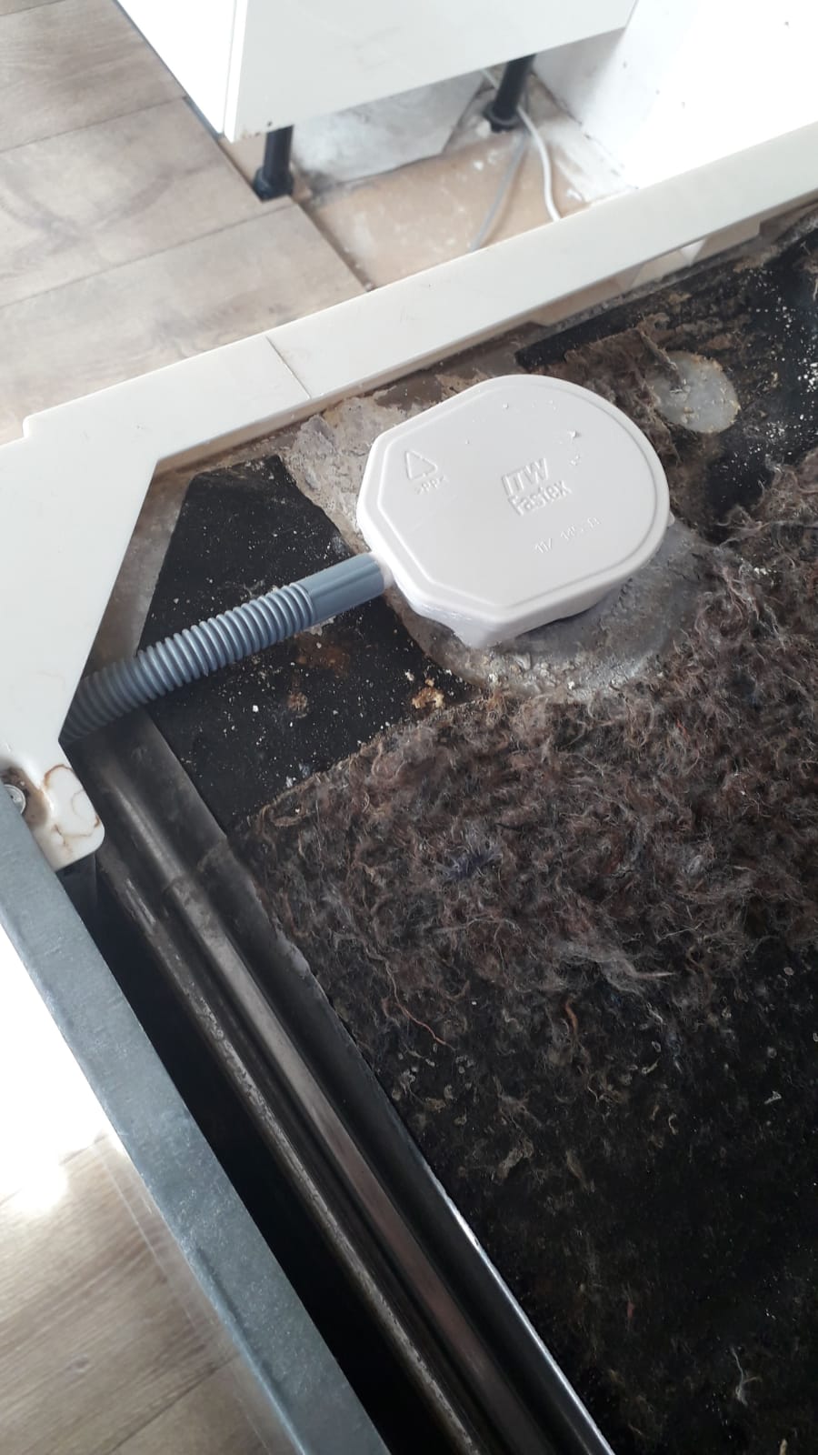

ding is er uit, bovenkant zeiknat , msatje eraf gehaal en buiten ten droge gelegd. alles lossgeschgroefd en tot de conclusie gekomen dat witte kapje bovenop loszat en het pijpje wat daart aan vast zit en naar beneden gaat uitkomt in een trechtertje, maaaarrr er naast zat, dus alles loopt onder, NU komt het ......... alles weer aangesloten vastgeschroefd, kraan weer open , maar nu geeft wasmaschine geen water meer hahaha ..... begon het net teuk te vonden met deze zelfreparatie... denk echt dat er een nieuwe moet komen ......

Ligt er geen water in de bak onder de vaatwasser nu?
Als de overstromingsbeveiliging is geactiveerd geeft hij ook geen water.
