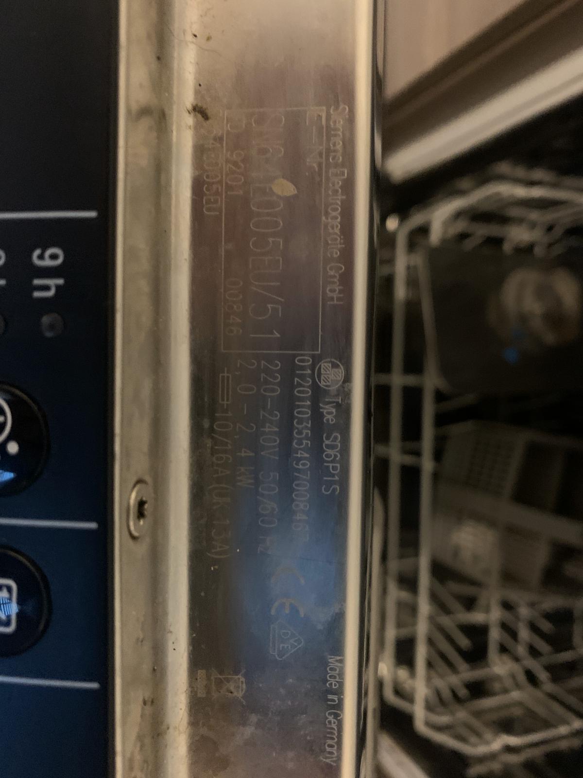

Sinds dit weekend geeft mijn Siemens SD6P1S (E-NR SN64E005EU/51) problemen met het afhandelen van zijn programma. Vaatwasser begint met zijn programma (Getest op programma 70 en 45) na ongeveer een half uur stopt hij met zijn programma en brand het kraantje symbool. Hij lijkt te stoppen op het moment dat hij water wil pakken. Bij het openen van de vaatwasser staat er een klein laagje koud water in de machine.

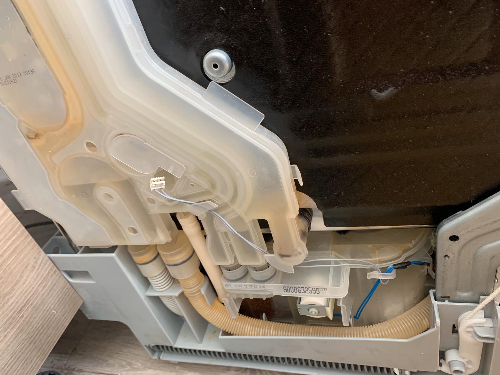

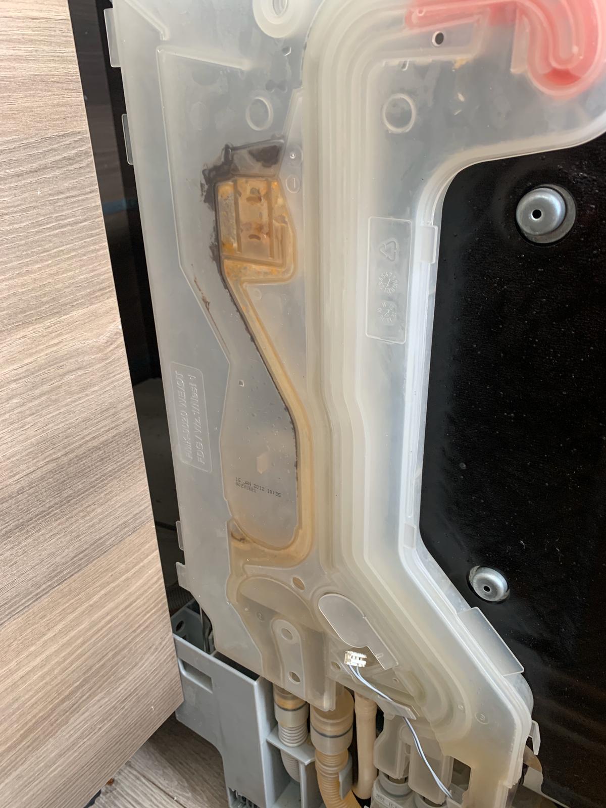

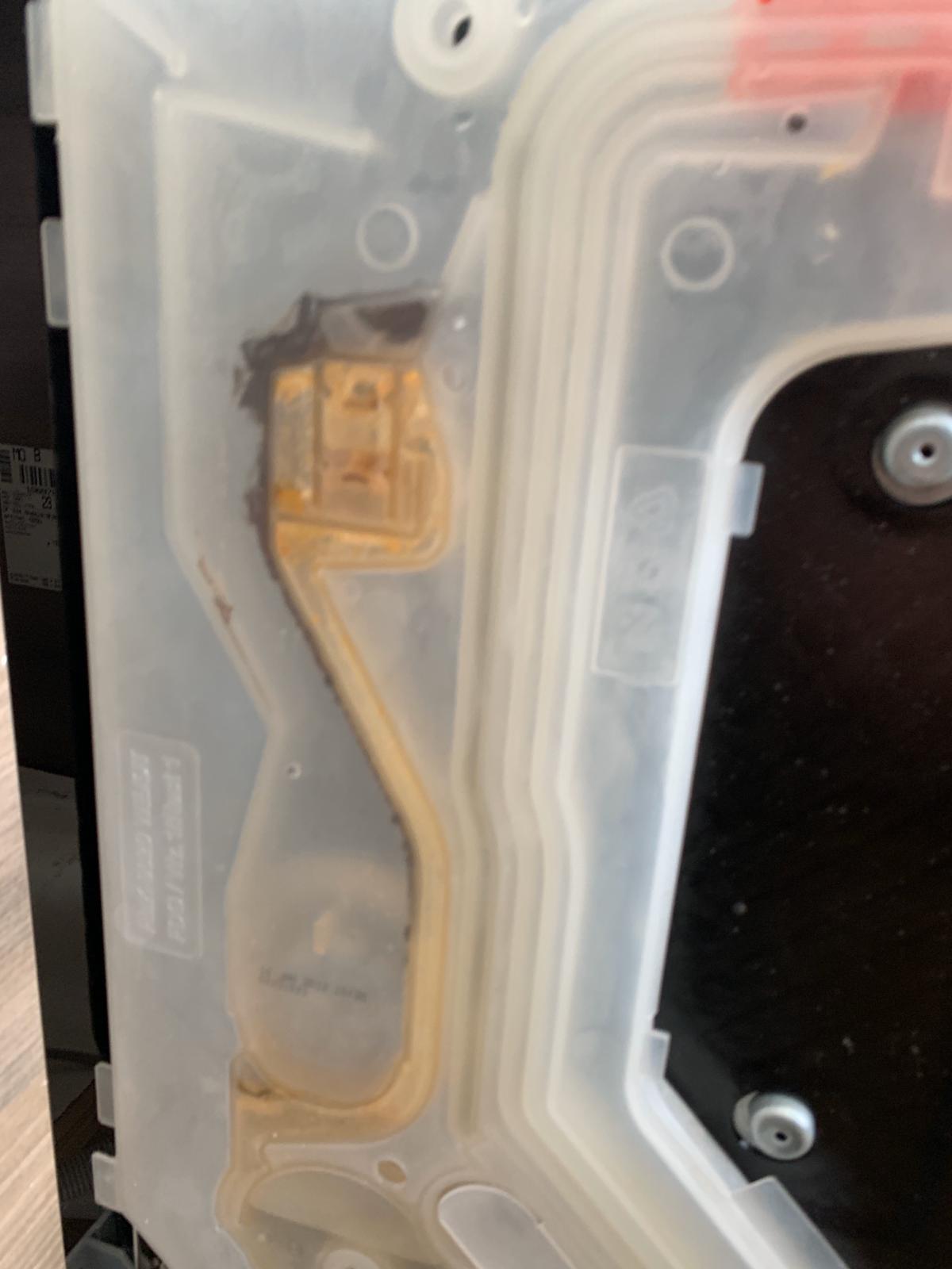

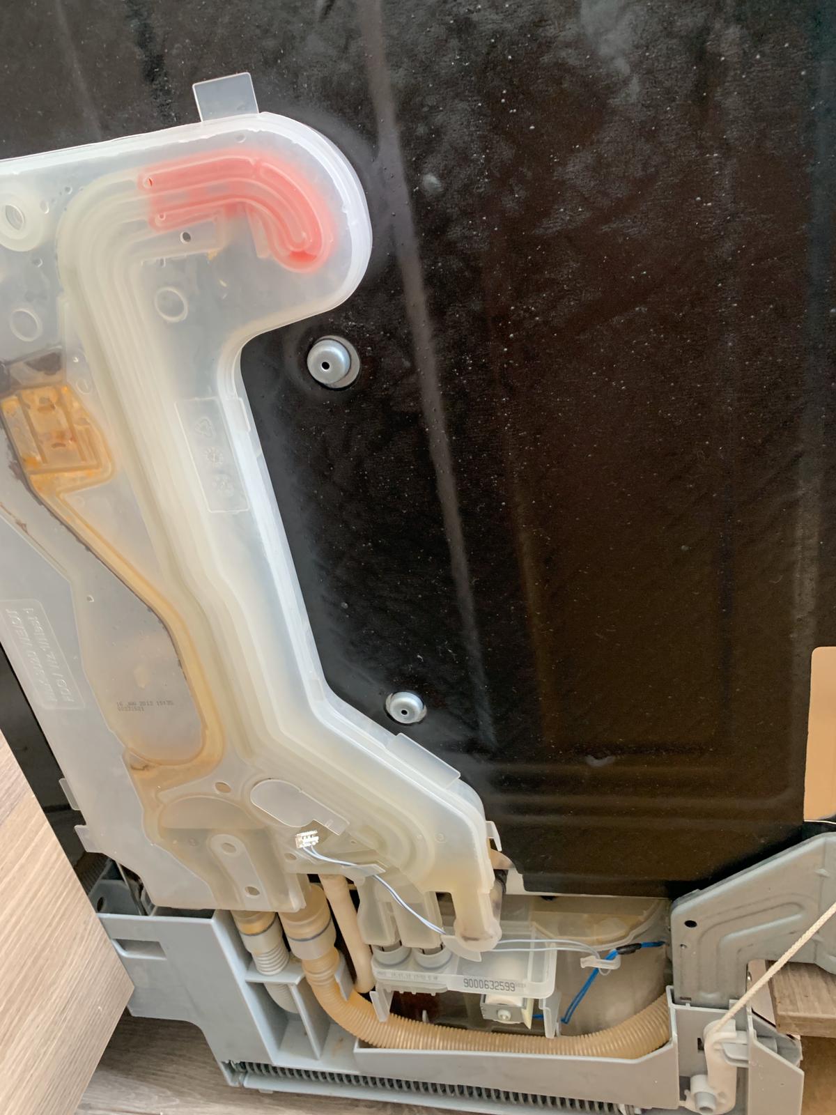

Ondertussen ook de zijkan opengehaald. Wat opvalt is dat het labyrint aardig vuil is. Kan dit de oorzaak zijn? Hier lijkt ook een soort van meter in te zitten.

Hier een aantal fotos van de zijkant. Dank je wel voor het meedenken!

Dat metertje is de flowmeter.
Die registreert hoeveel water er binnen komt.
Dat vuile is de ontluchting van de afvoer.
Als dat verstopt zit kan je ook raar gedrag krijgen.
Je kan zit schoonmaken door een kopje van een spijker er in te doen en dan met een magneet schoonkrabben en doorspoelen.
Het is wel even een karwei, maar wel kosteloos.
