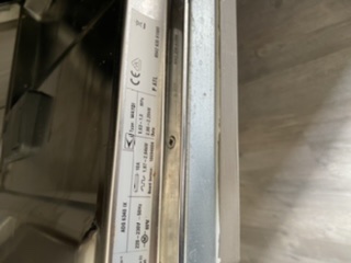

Heb een foto erbij gestuurd hoop dat ie te lezen is gr

Heb foto erbij gedaan

Foto

Ik kan niets maken van deze foto.
Hij is teveel verkleint.
