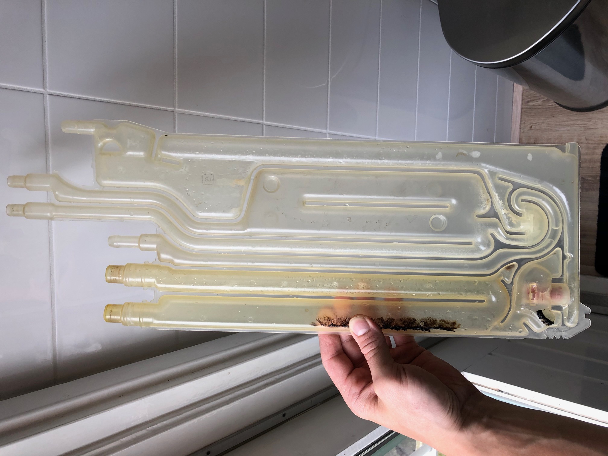

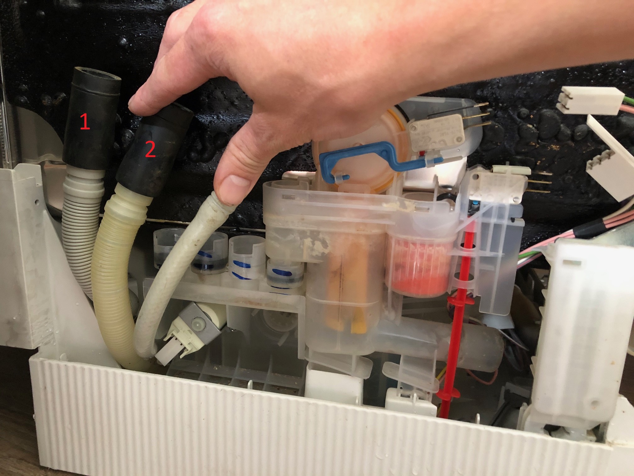

Ik heb een probleem met mijn vaatwasser, Bosch S9J1B. Zodra ik de vaatwasser aan zet begint hij eindeloos te pompen, er komt geen water uit de afvoer.
Resetten lukt niet, de lampjes gaan niet eens aan.
Wat ik al geprobeerd heb:

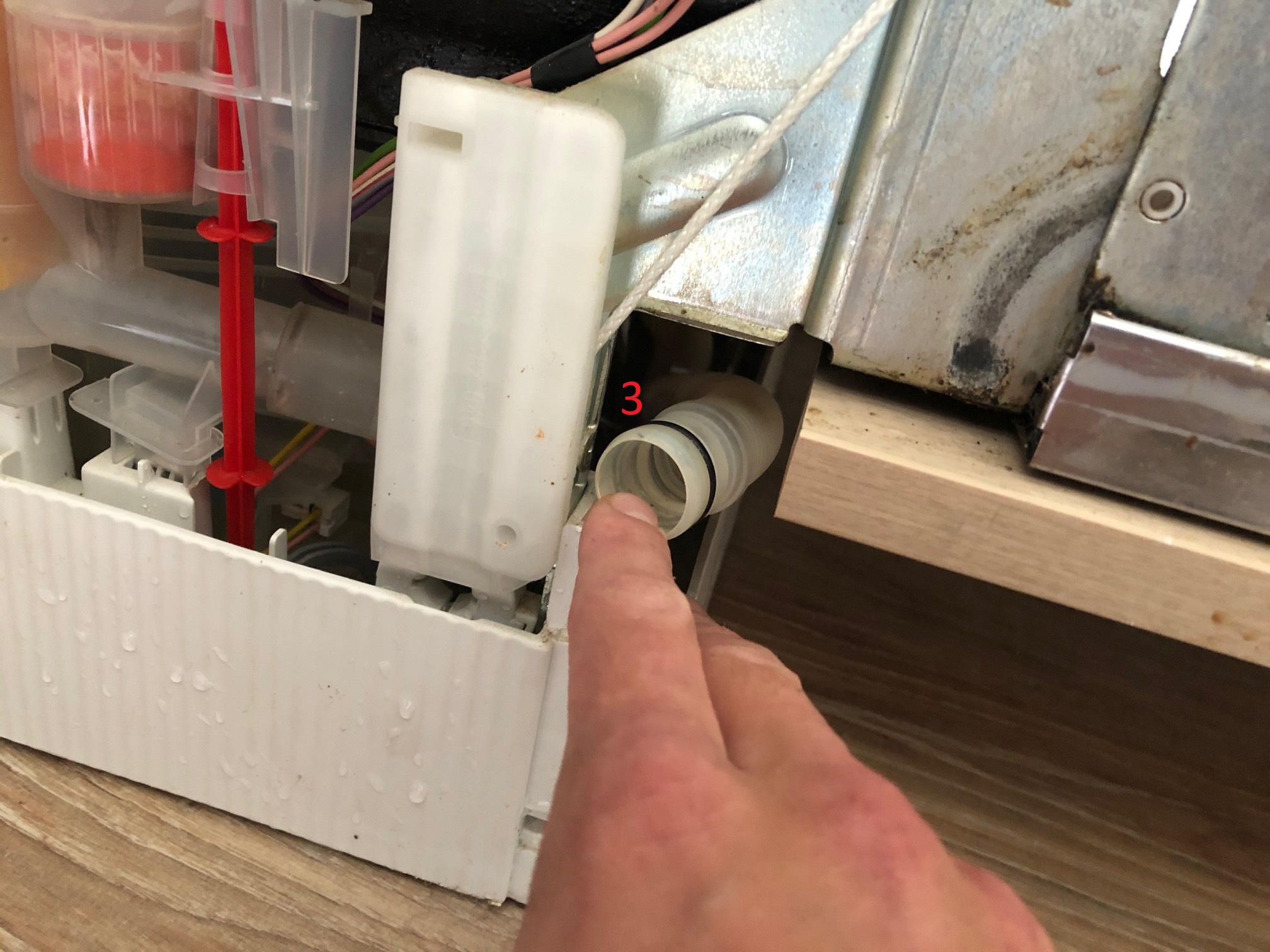

- Bakje onder in vaatwasser losgehaald, afdekkapje van pomp losgeschroefd. (1 torx)
- Slang aan de rechterkant van het labyrint losgehaald (nr 3 op fotos) erdoor geblazen, niet verstopt. Deze loopt naar binnenkant vaatwasser (onderin)
- Door slang 1 geblazen, deze loopt naar de afvoer, niet verstopt.
- Labyrint losgehaald en bekeken, ziet er goed uit.
- Rode vlotter zit niet vast. vaatwasser is droog, niet lek.
Wanneer ik door slang 2 blaas voel ik weerstand, water borrelt. Is dit normaal? Lucht komt er in de vaatwasser uit, maar alleen als ik hard blaas.

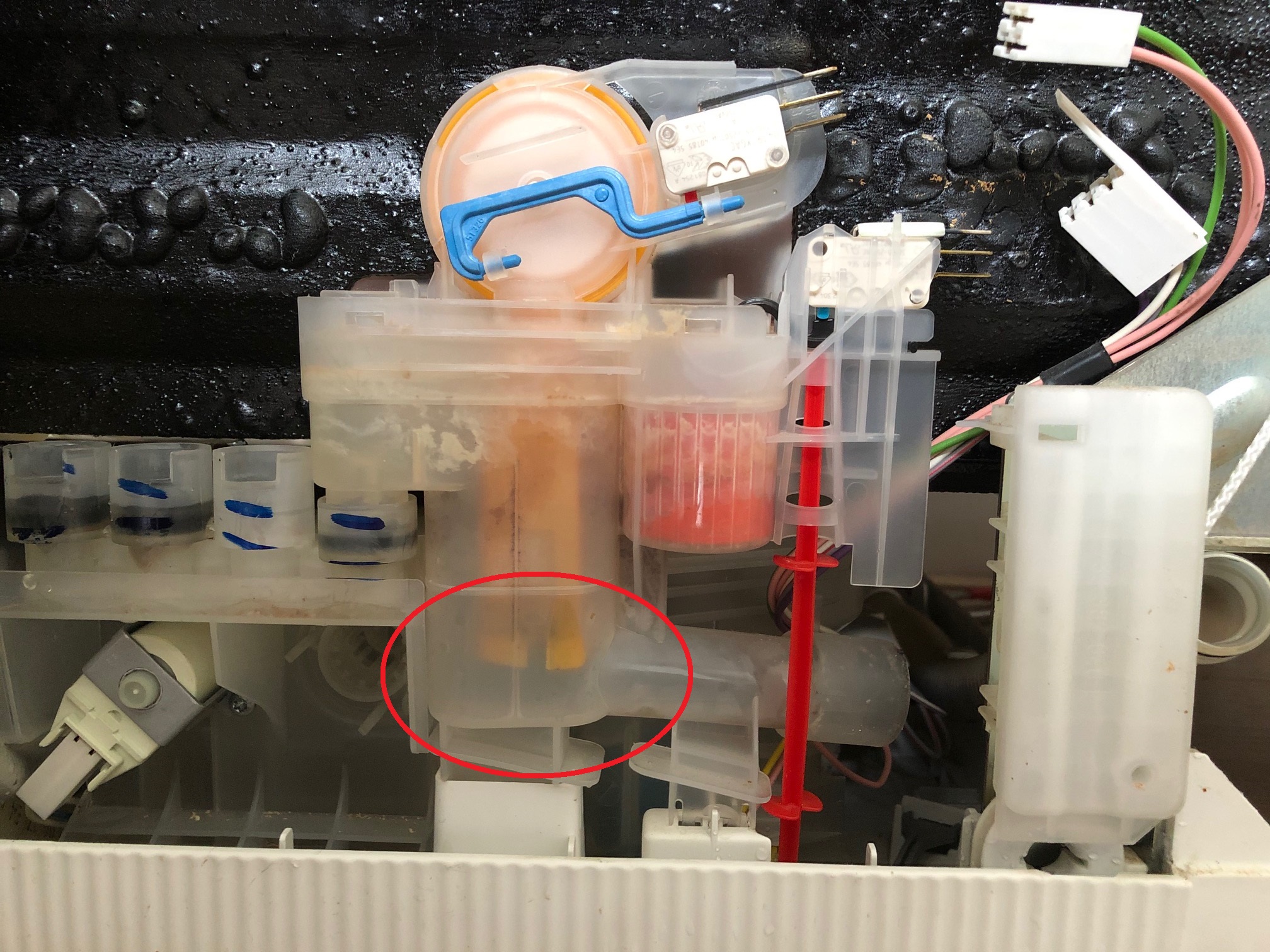

De oranje vlotter lijkt wat hoger te zitten en kan ik niet naar beneden duwen, is dit normaal? (rode cirkel op fotos)

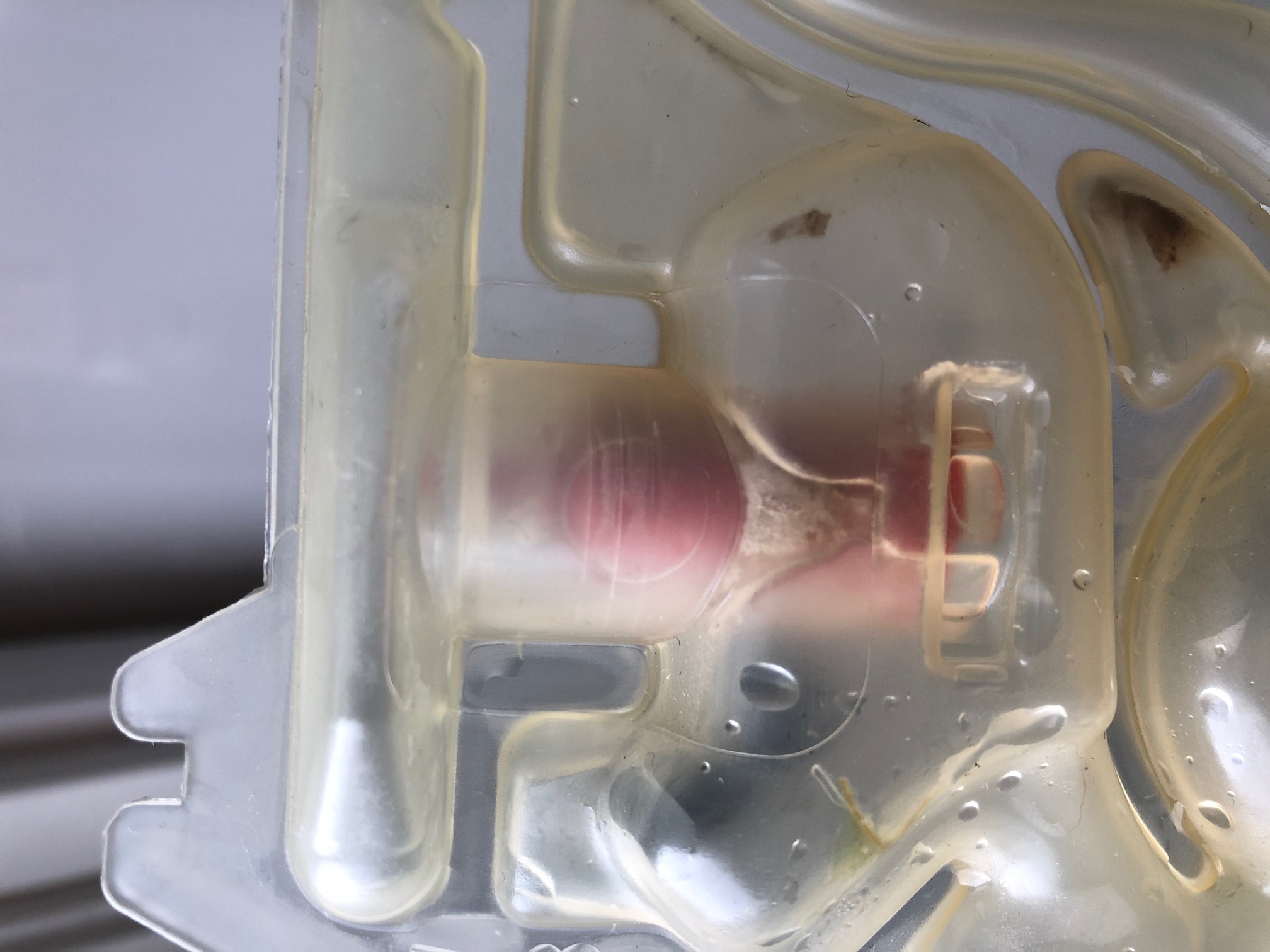

Het rode vlottertje in het labyrint (laatste foto) beweegt een klein beetje op en naar wanneer ik het labyrint ondersteboven houd, maar niet veel.
Waar zou het aan kunnen liggen? Ik ben helemaal klaar met handwassen en vind het zonde om een nieuwe te kopen. Alvast bedankt voor jullie hulp!

Als je slang 3 volgt tot aan het pomphuis, zit de afvoerpomp achter de slang (zie foto).
Even de pomp nakijken, en zo nodig vervangen.

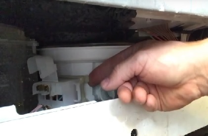

De pomp kan ik niet zo makkelijk eruit halen.. Ik heb 2 filmpjes gemaakt. Zoals je aan de buitenkant kunt zien wordt de oranje vlotter al vrij snel geactiveerd. Is dit de bedoeling?
Aan de binnenkant pompt hij zich helemaal vol met water tot de rand zoals je kunt zien.

De afvoerpomp loopt ook wel zo te zien, maar er komt nog steeds niets uit de afvoerslang?
ook niet als je het rode pinnetje bij de vlotters omhoog doet?
