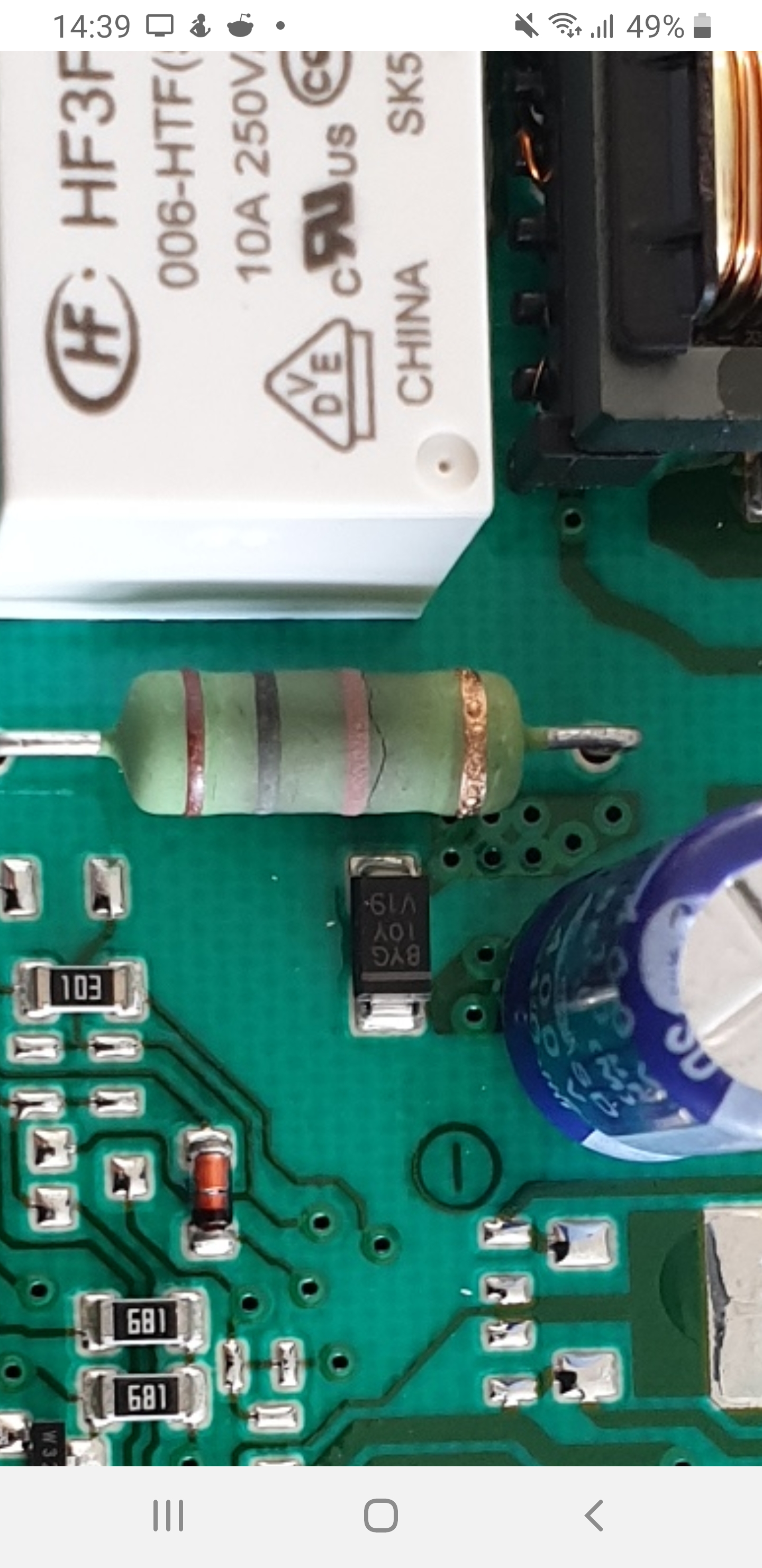

Dit viel me wel op bennie

Klopt, dat is ook 1 van de problemen, de Lnk304GN is ook kapot.
Dit is de voeding van het besturingssysteem.
Als je die 2 vervangt dan werkt in 99 van de 100 gevallen de vaatwasser weer.
Met dit stappenplan kan je zelf de LNK304GN en de weerstand vervangen.
Mocht je het echt niet zien zitten stuur dan een mailtje naar vaatwasserkapot@gmail.com.
Dan kijk ik of er een adresje bij je in de buurt is.

Na wat mail contact te hebben gehad met bennie, en wat onderdelen te hebben besteld. Zelf de klus proberen te klaren, voorzichtig de pootje te knippen van de lnk304 brak er 1 van de printplaat af.
Vandaag een mailtje gekregen van bennie over een bypass, dit is gelukt en de wasser draait weer. Ik lijk wel een dokter en bennie " mijn held " dank.je voor je super service

Graag gedaan, fijn dat de operatie gelukt is.
