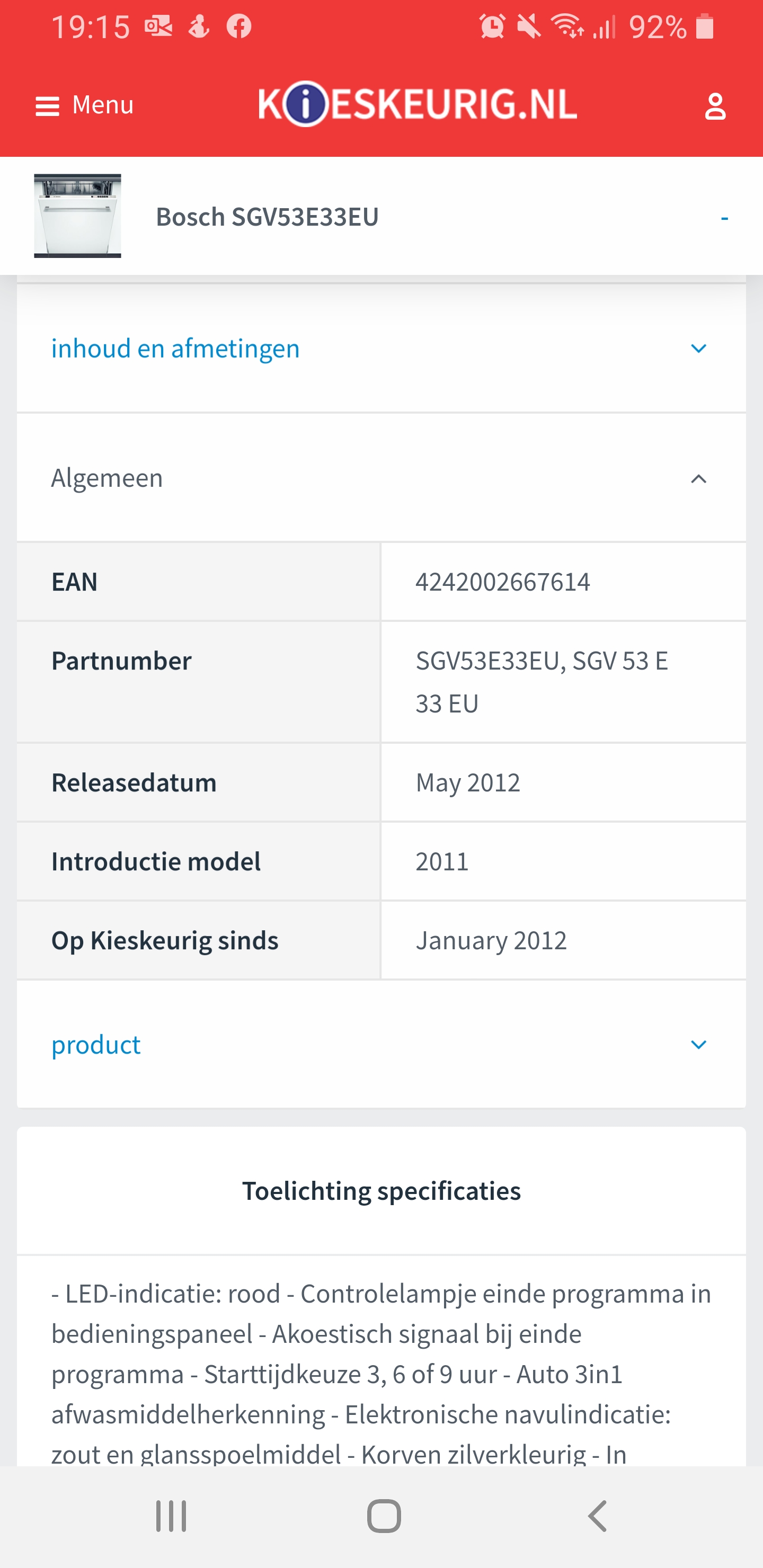

Dit type plaatje is niet meer te vinden op de deurrand bennie, geen id waar hij gezeten moet hebben

Deze gevonden op Internet
