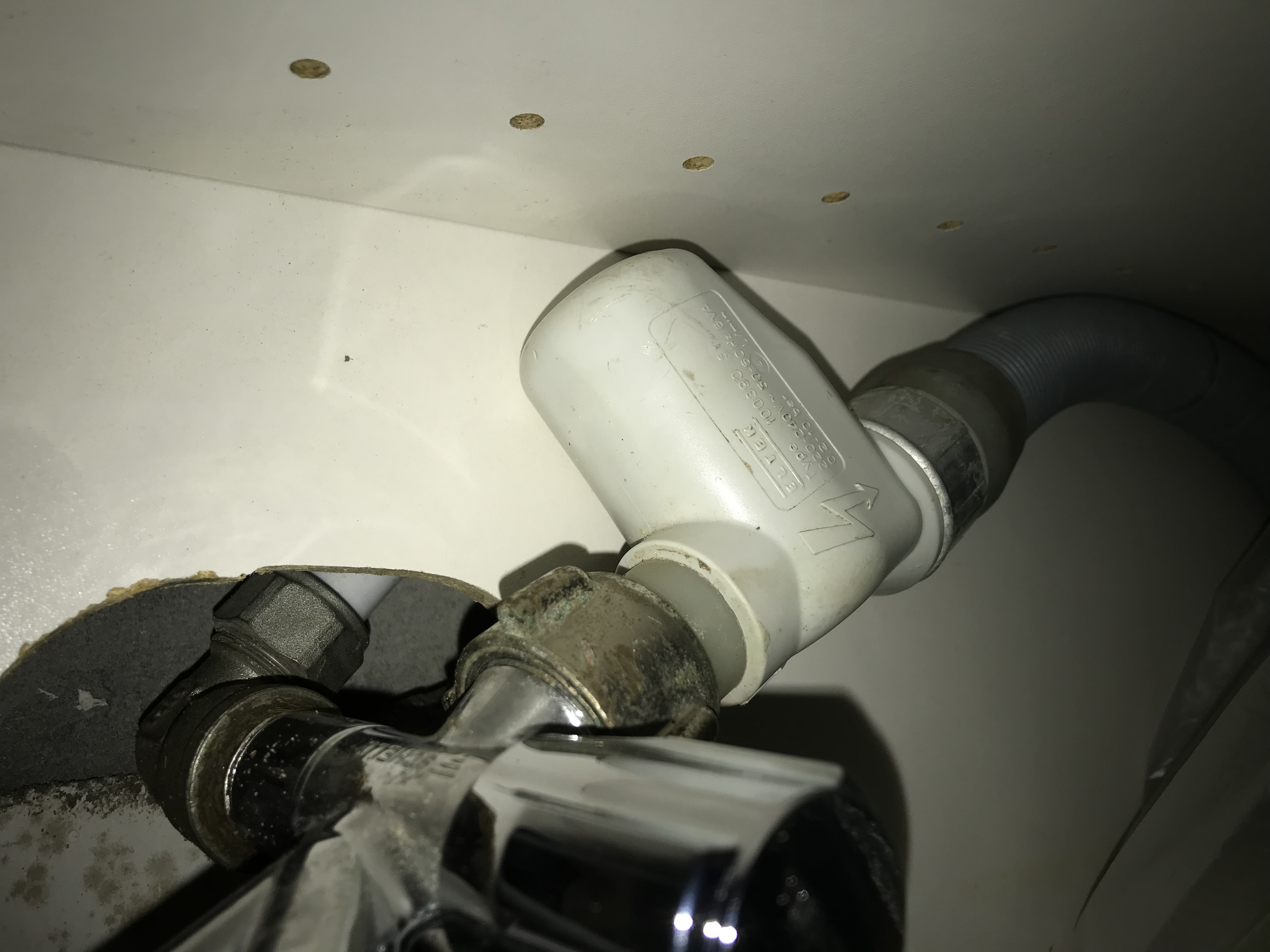

Goedemorgen, we hebben een probleempje met onze vaatwasser (atag va6011rf), bij opstart geeft hij 2 pinkende lampjes wat volgens de handleiding wateroverlast betekent, ik heb de machine reeds uitgebouwd en op de bodem ligt niks van water, ik heb de filters, zeven al eens propergemaakt, maar geen resultaat.

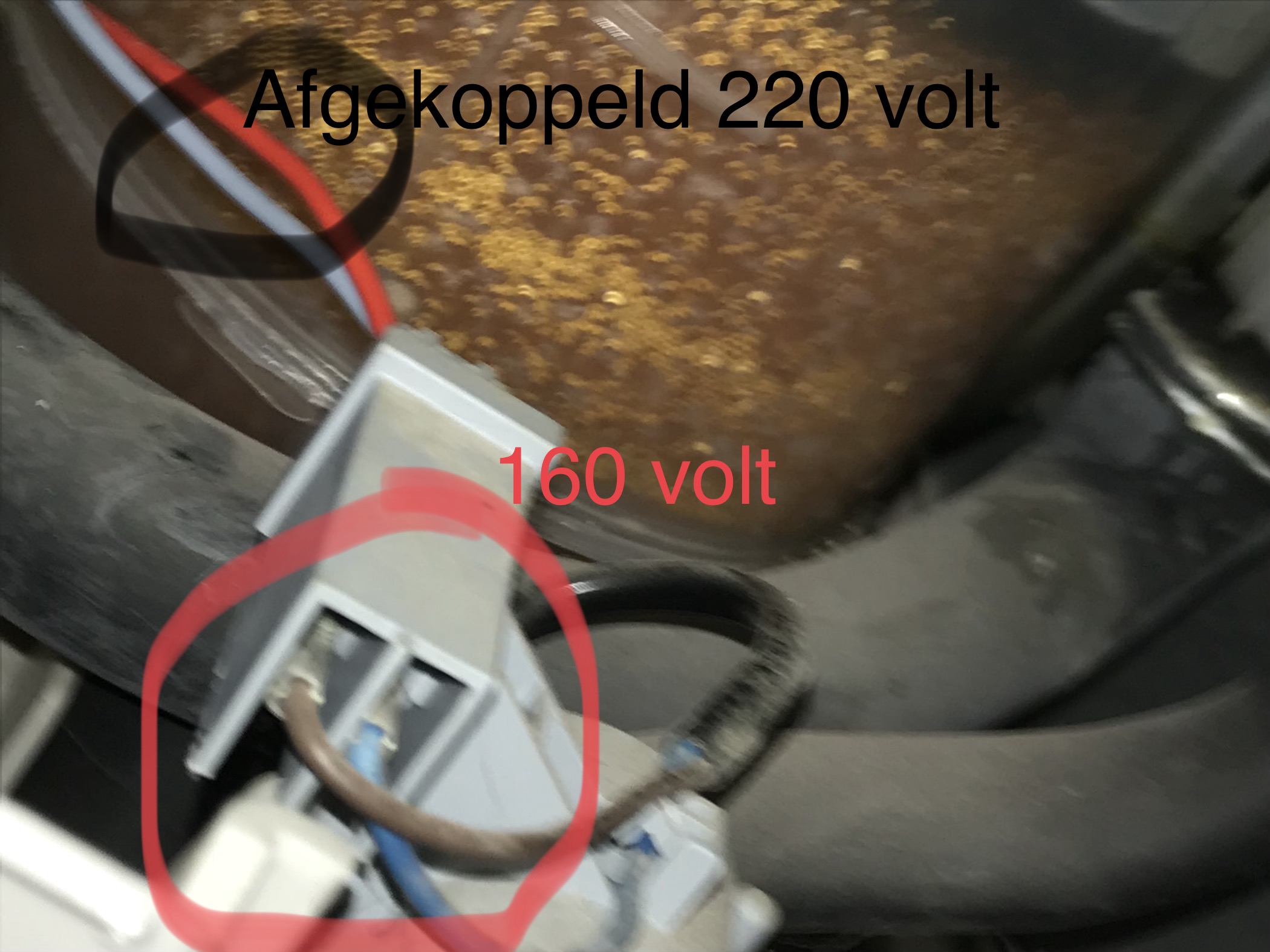

Als ik aquastop uitmeet komt er maar 160volt op en als ik deze afkoppel van de machine geeft de machine me 220volt, kan dit komen door vervuiling in de darm of lek binnenin? Of gewoon een spoel of klep dat blijft hangen en moet deze vervangen worden. (Eltek type 100390 staat er op het waterslot, bij atag rond de 150€ 😅, dus moet een beetje zekerheid hebben)

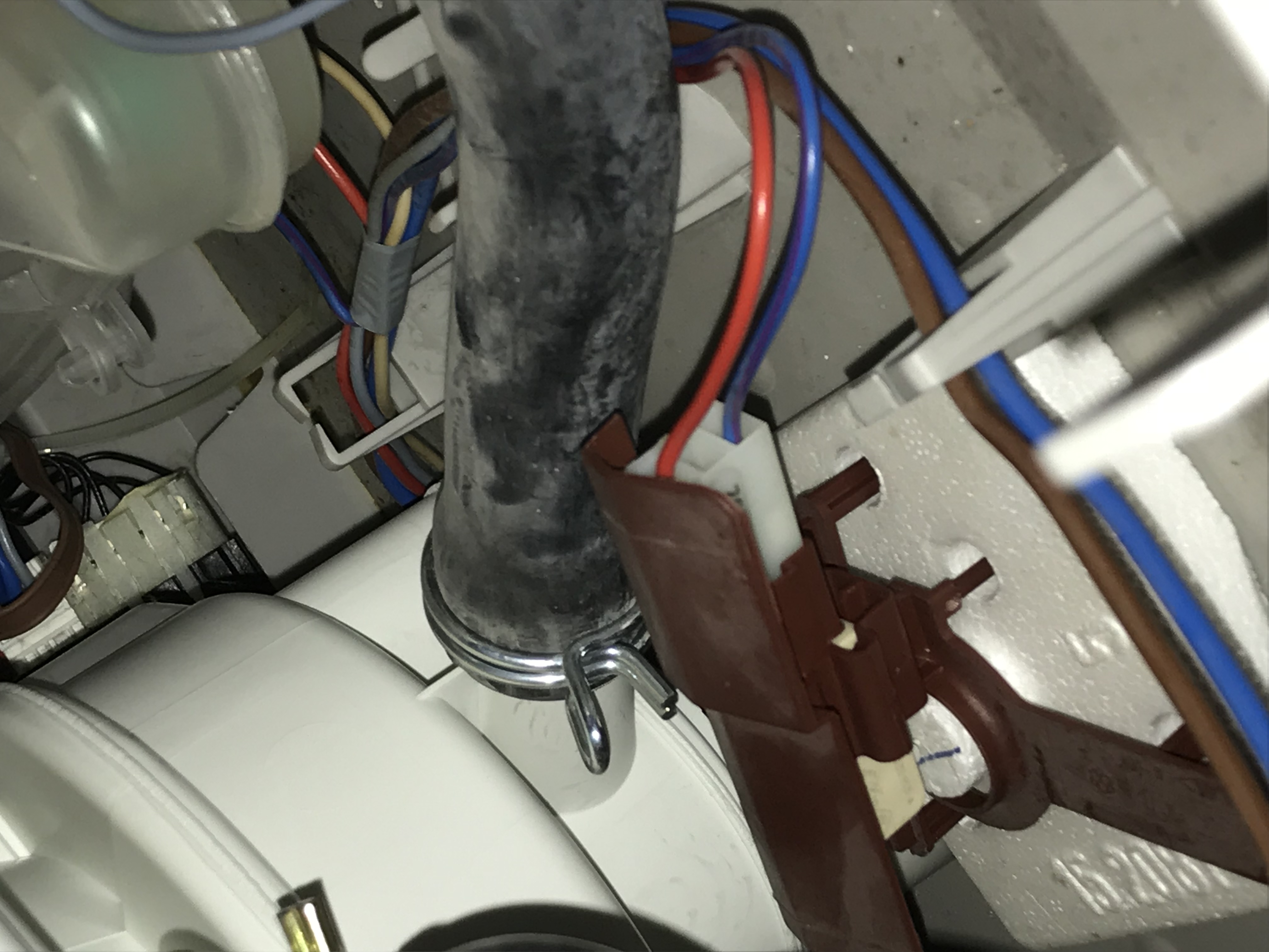

De switch voor waterdetectie op het piepschuim werkt nog als ik deze actieveer staat er 0 volt op

De spanning kakt dus in.
Zodra er belasting bij komt meet je 160 volt,
en onbelast 220 volt.
Dit wijst normaal op een te hoge weerstand van de draad.
Volg de draad eens naar de printplaat en check op een draadbreuk of slecht contact.

Ik heb vandaag eens rechtstreeks 220 volt gezet op de aquastop, kraan opengezet, dan moet er normaal toch water uit den darm vloeien of ben ik verkeerd? Mvg
04-03-2020 20:29
04-03-2020 20:29
Dat is een duidelijke test, als je er 220 op zet moet de klep open gaan.
Die is dus kapot.
