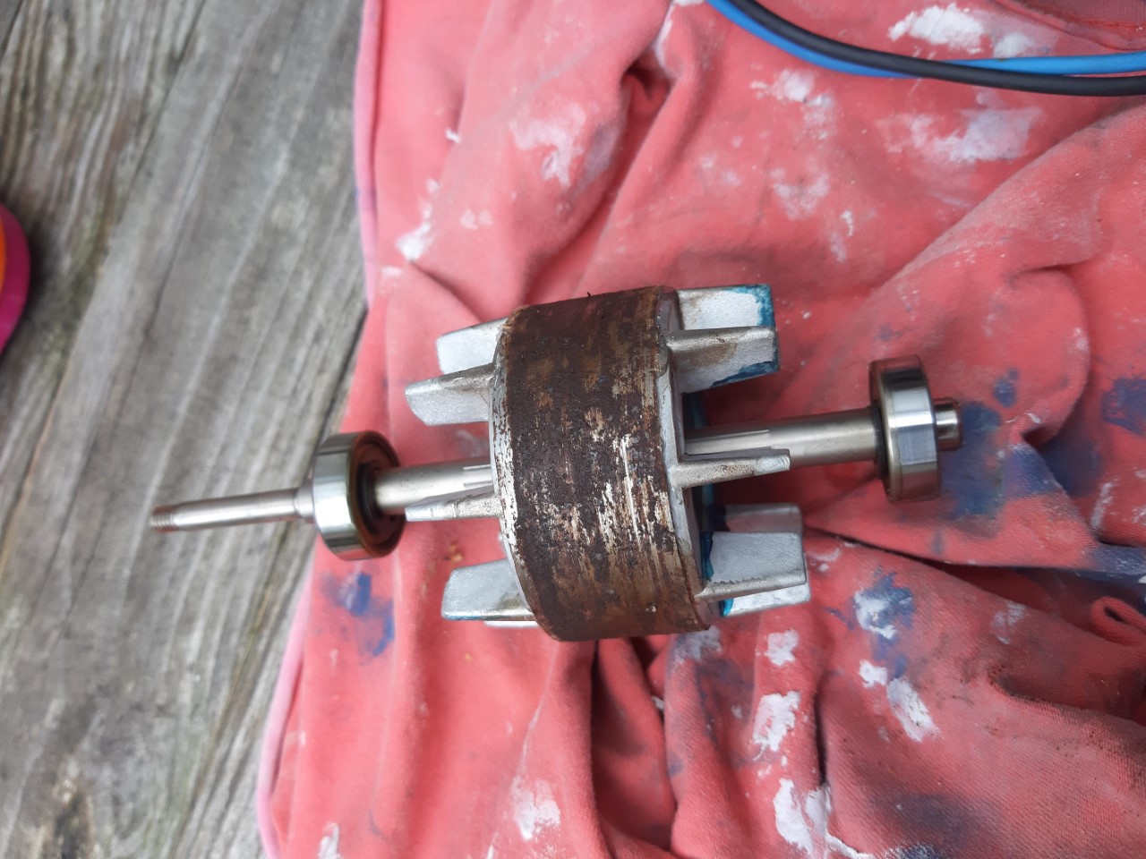

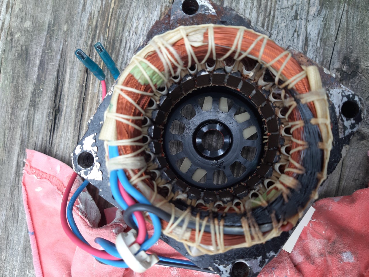

Dat was niet goed gegaan. Tijdens demontage heb ik niet goed opgelet met het los halen van 2 stekkers van de elektromotor. Na lang twijfelen heb ik deze teruggeplaatst, maar na het aanzetten van de machine, kwam er rook uit!
De machine zelf deed het tot moment wel weer goed. Na wat gedoe met de stekker in het stopcontact (faseverschil maakt blijkbaar uit), deed de machine het. Er werd gepompt(?), water ingevoerd en enkele minuten gedraaid. Na enige tijd begin er een lawaai als een vliegtuigmotor te ontstaan, vermoedelijk door het verkeerd om draaien van de pomp.
De koperdraden zijn verbrand en ik denk dat deze motor niet meer ga gebruiken. Ook lijkt er roest en zout (?) tussen de stator en de rotor te zien. Dit is vermoedelijk het originele probleem van de motor.
Ik ga denk ik op zoek naar een andere motor en die tzt plaatsen met de stekkers op juisté manier.
Wordt vervolgd.
Wordt vervolgd.
Hans
15-03-2020 16:55
Hans
15-03-2020 16:55
Foto van motor
