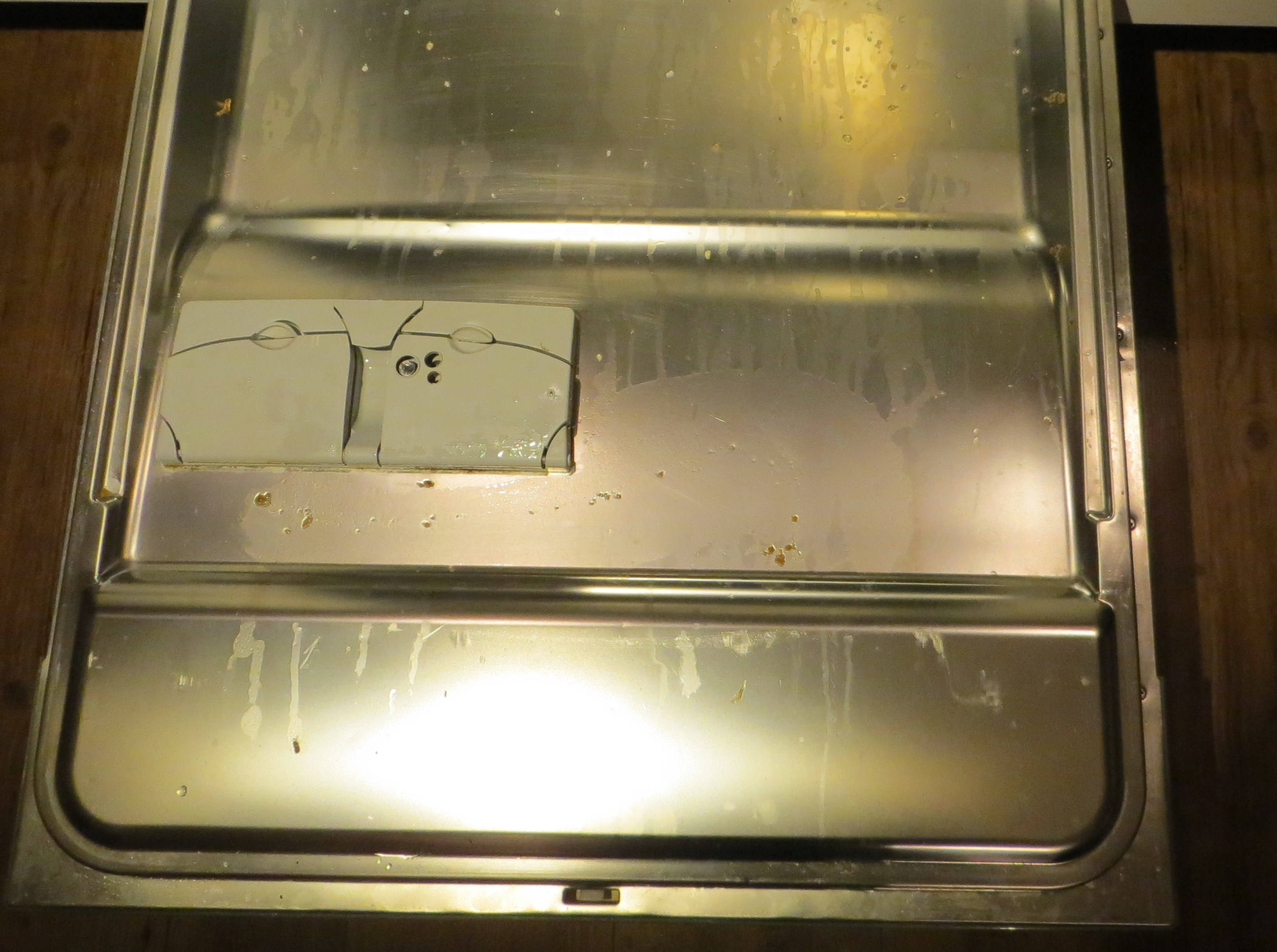

Vaatwasser inbouw doet niets meer. Whirlpool ADG 9527. Mogelijk draadbreuk in deur? Hoe demonteer ik de deur van de vaatwasser? Het is een inbouw.
Moet ik de 2 x 4 kruiskopschroefjes aan de zijkanten los schroeven? (zie foto). En hoe verder?
vr gr., S. D.

Dag dijkstra.
Zitten er aan de zijkant geen schroefjes?
Mag ik het servicenummer van het typeplaatje op de deurrand?
Het probleem kan ook op de print zitten.
Mocht je geen draadbreuk kunnen ontdekken, plaats dan een paar foto's van de printplaat.
