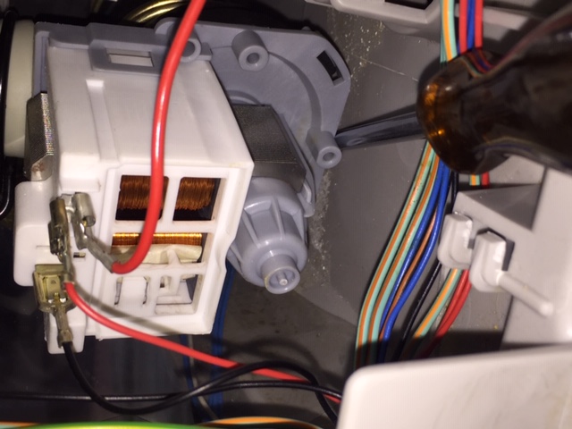

AEG Favorit F85060VI
Foutcode .30 knipperend en trillend geluid. Site zegt lekkage maar helemaal droog. Als ik dichterbij luister lijkt het op de magneetklep die op de water afvoer zit aangesloten. Iemand een idee?
23-02-2020 21:34
23-02-2020 21:34
@JohanN.
Dat wat jij aanwijst is de afvoerpomp(magneetpomp)
Pompt hij wel water af?
Demonteer hem anders en kijk wat hem blokkeerd.
