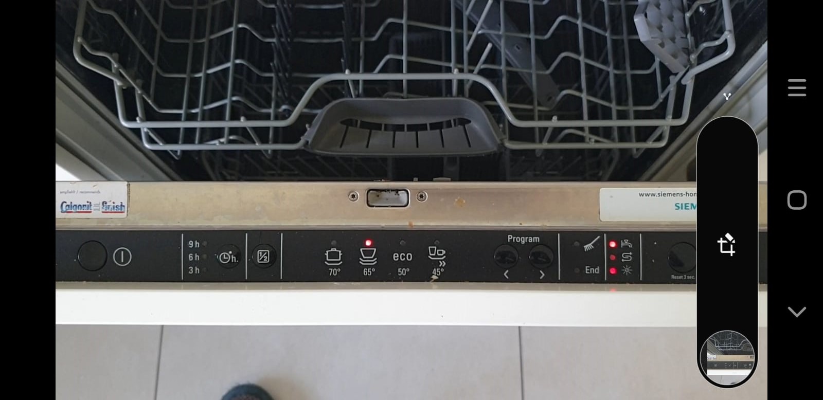

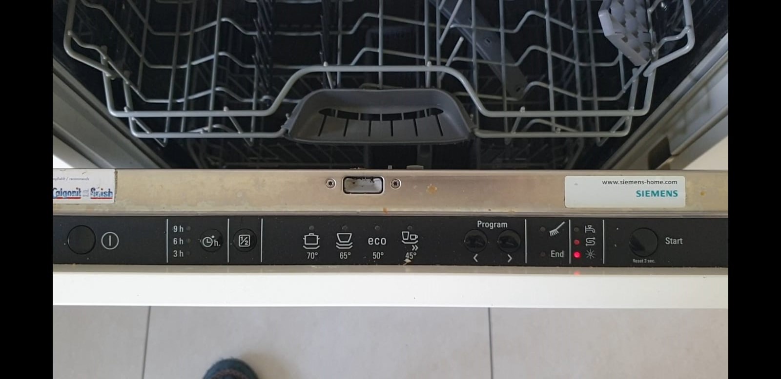

Wie kan mij adviseren?
Mijn vaatwasser de SN64E005EU/35 gaat vanzelf aan en begint dan om de zoveel tijd geluid te maken (pompen?). Door de uit knop in te drukken gaat hij niet uit, het stopt enkel als ik hem uit het stopcontact trek.
De lampjes van de temperatuuraanduiding en het kraantje knipperen en het lampje met het sterretje is aan.
Wat kan dit zijn en kan ik zelf iets doen om dit op te lossen?

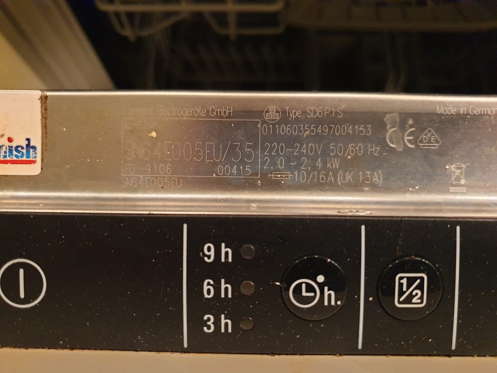

...en een foto van het type plaatje mocht het van belang zijn.

Meestal is de overstromingsbeveiliging dan aangesproken.
Kijk maar eens in de bak onder de vaatwasser of daar water ligt.
