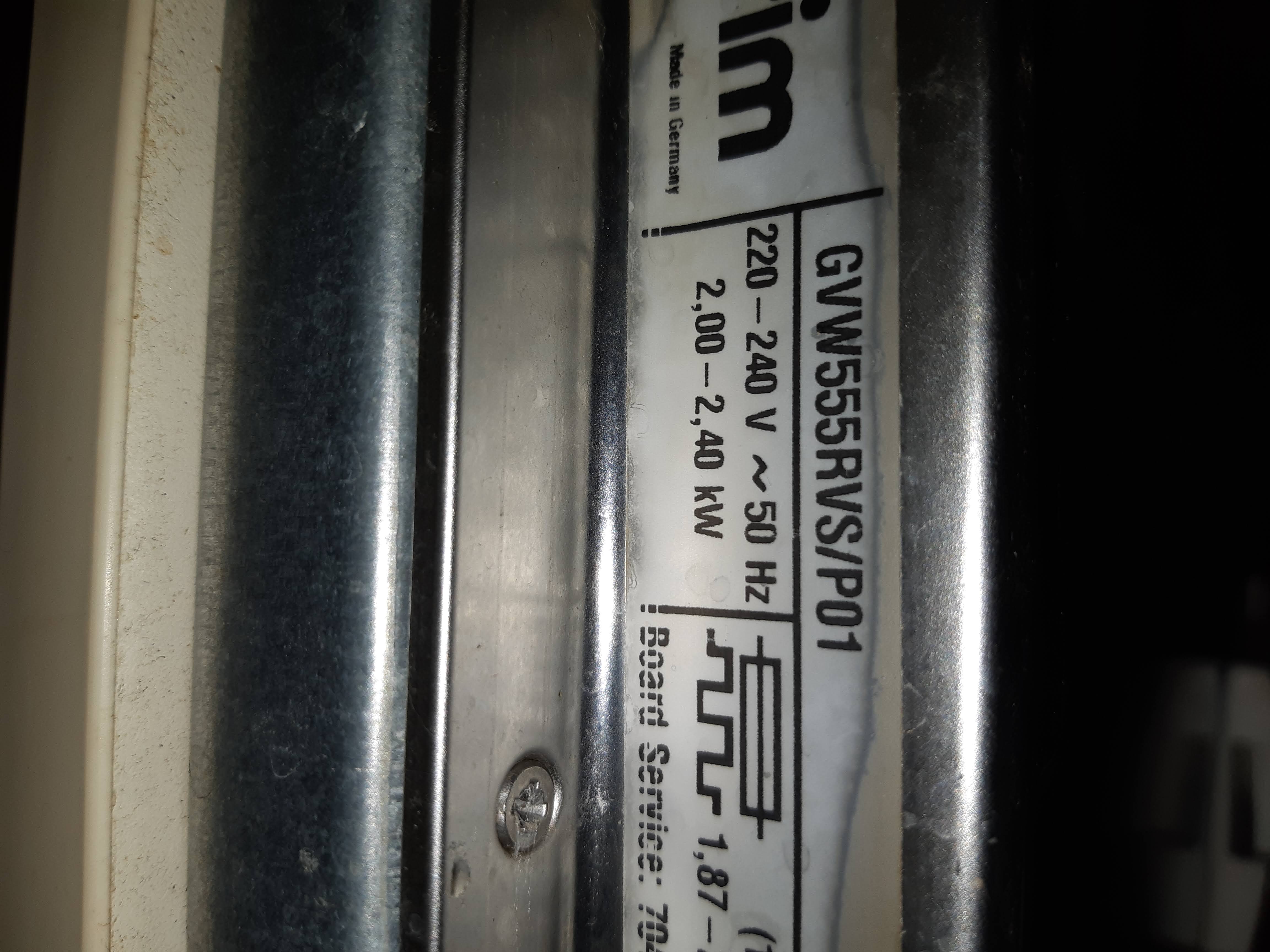

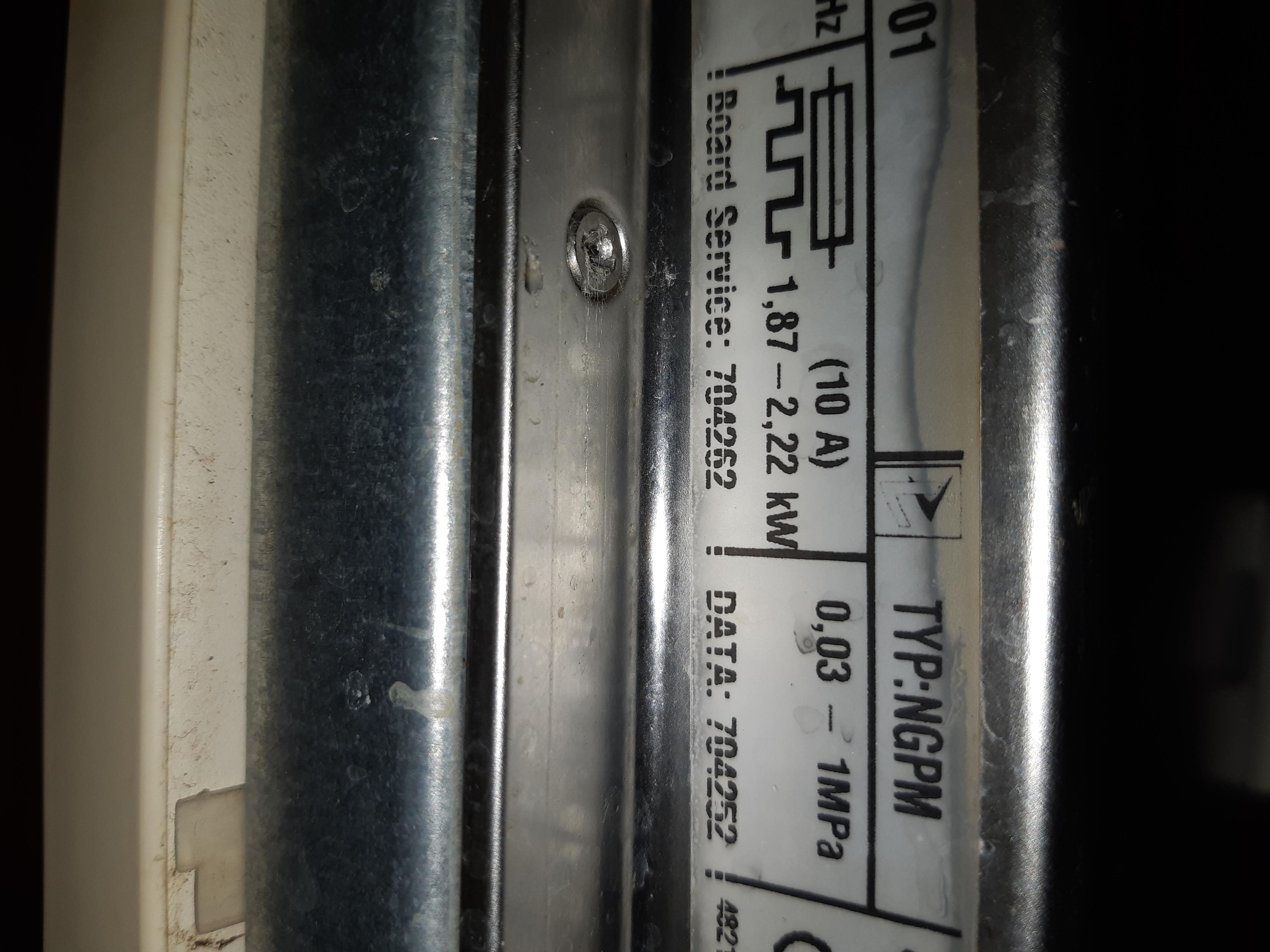

hallo,
hier de foto's van het type plaatje
Zou mooi zijn als het zo iets simpels zou zijn.
Ik zal hem eens opendraaien en kijken of ik iets zie aan het slotje
