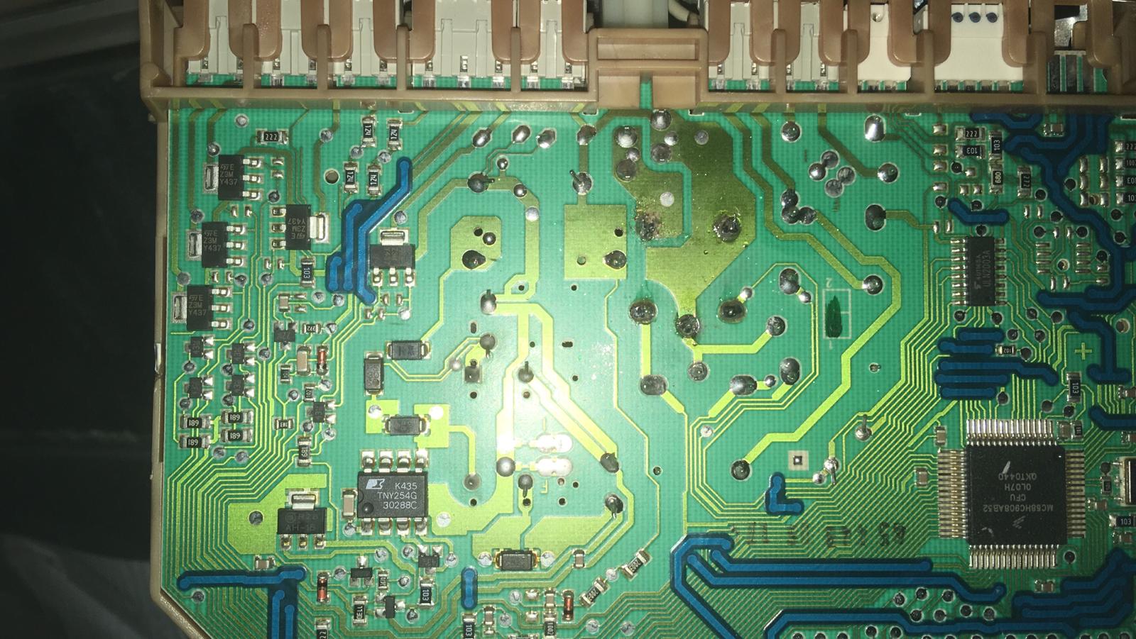

mijn neff s54e43x0eu/50 wordt niet warm, ik heb het laberint schoongemaakt en op de print was en pootje losgebrand, deze vervangen door een nieuw relais en alle pootjes van de relais opnieuw doorgesoldeert

En? word hij nu wel warm?
Het kan zijn dat het een paar wasbeurten duurt voor hij het weer doet.
1x eerder meegemaakt.
Blijkbaar onthoudt de machine hoelang hij de vorige keer over de vaat deed en moet hij even weer omschakelen.
