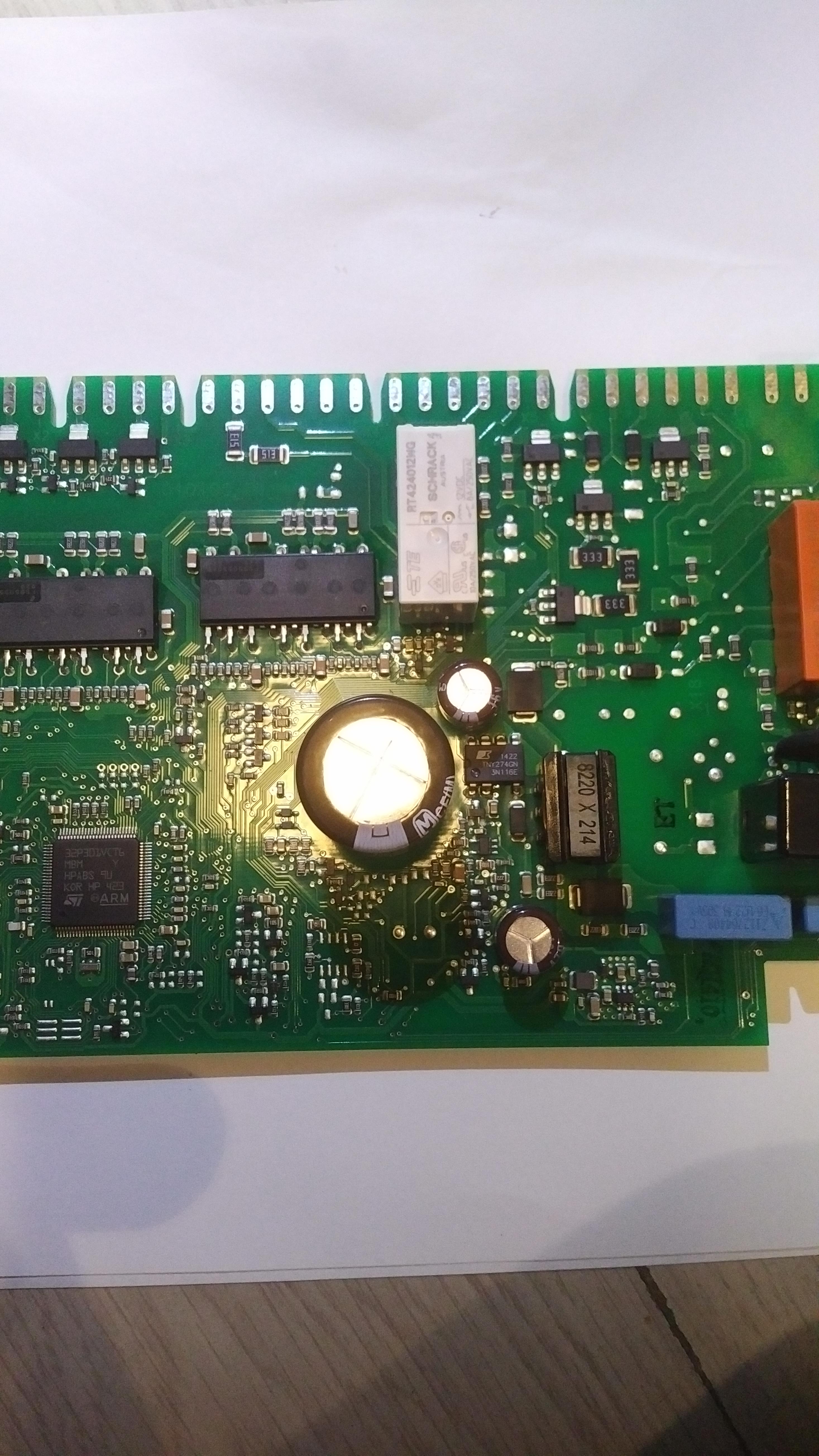

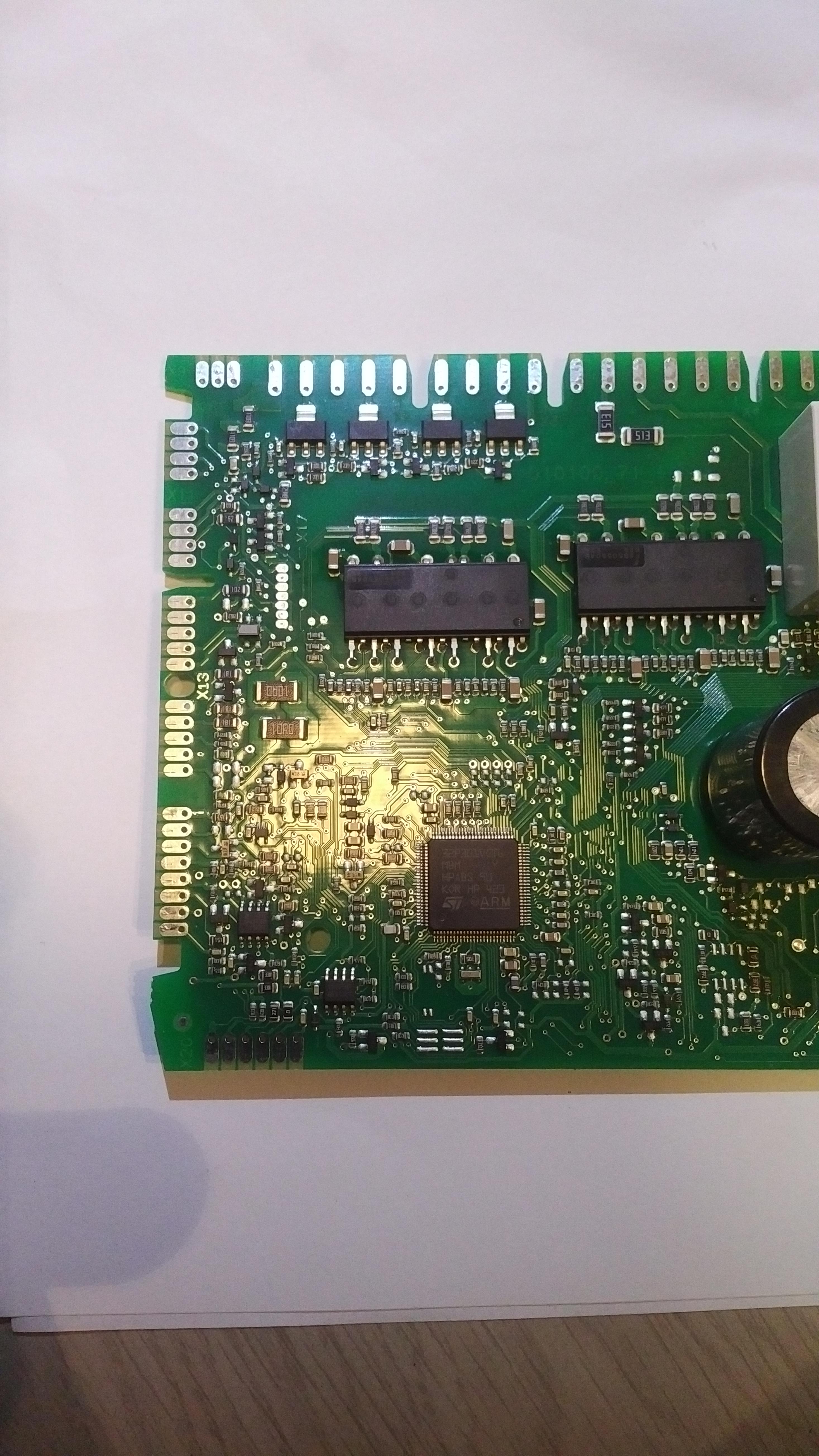

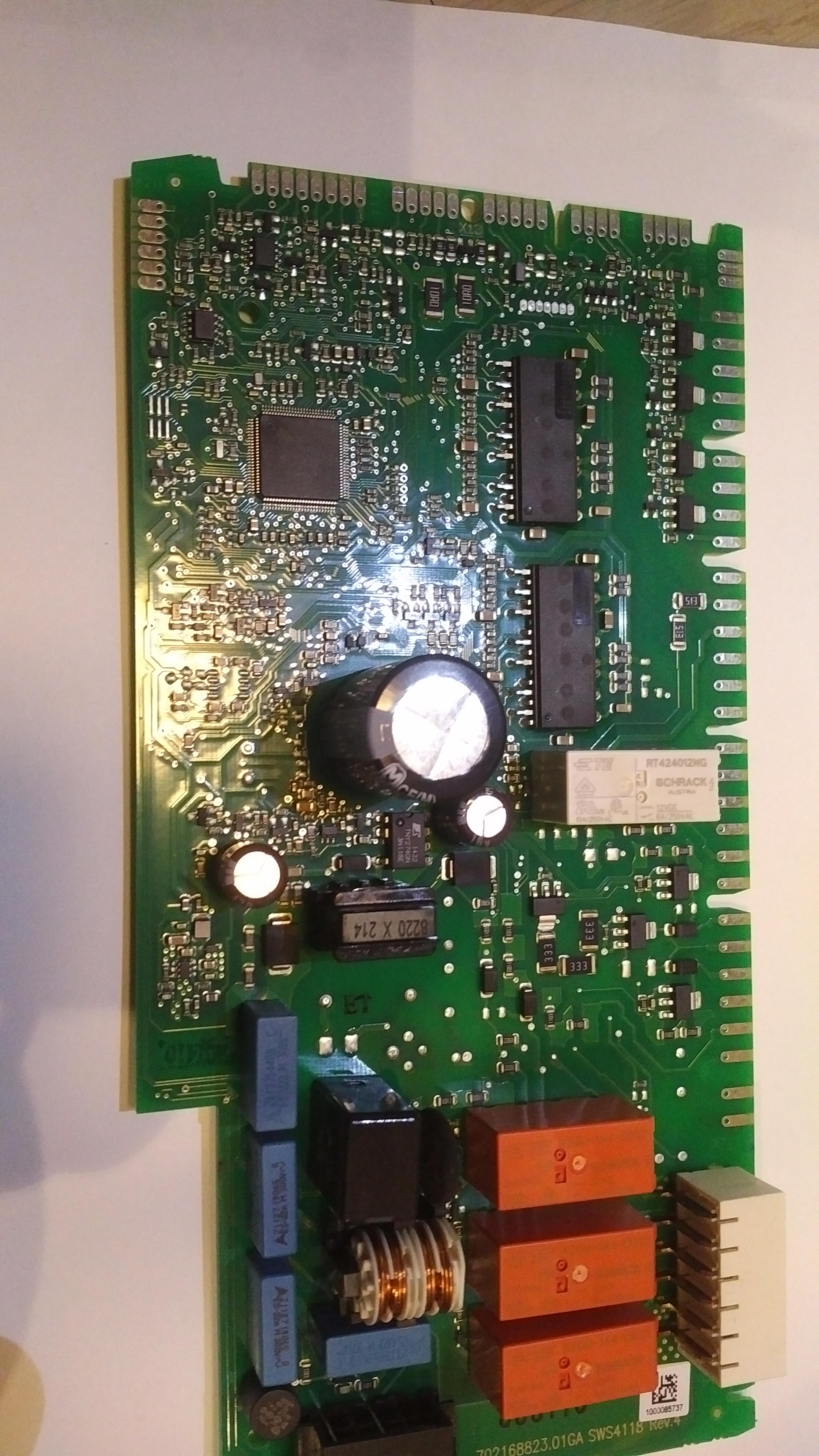

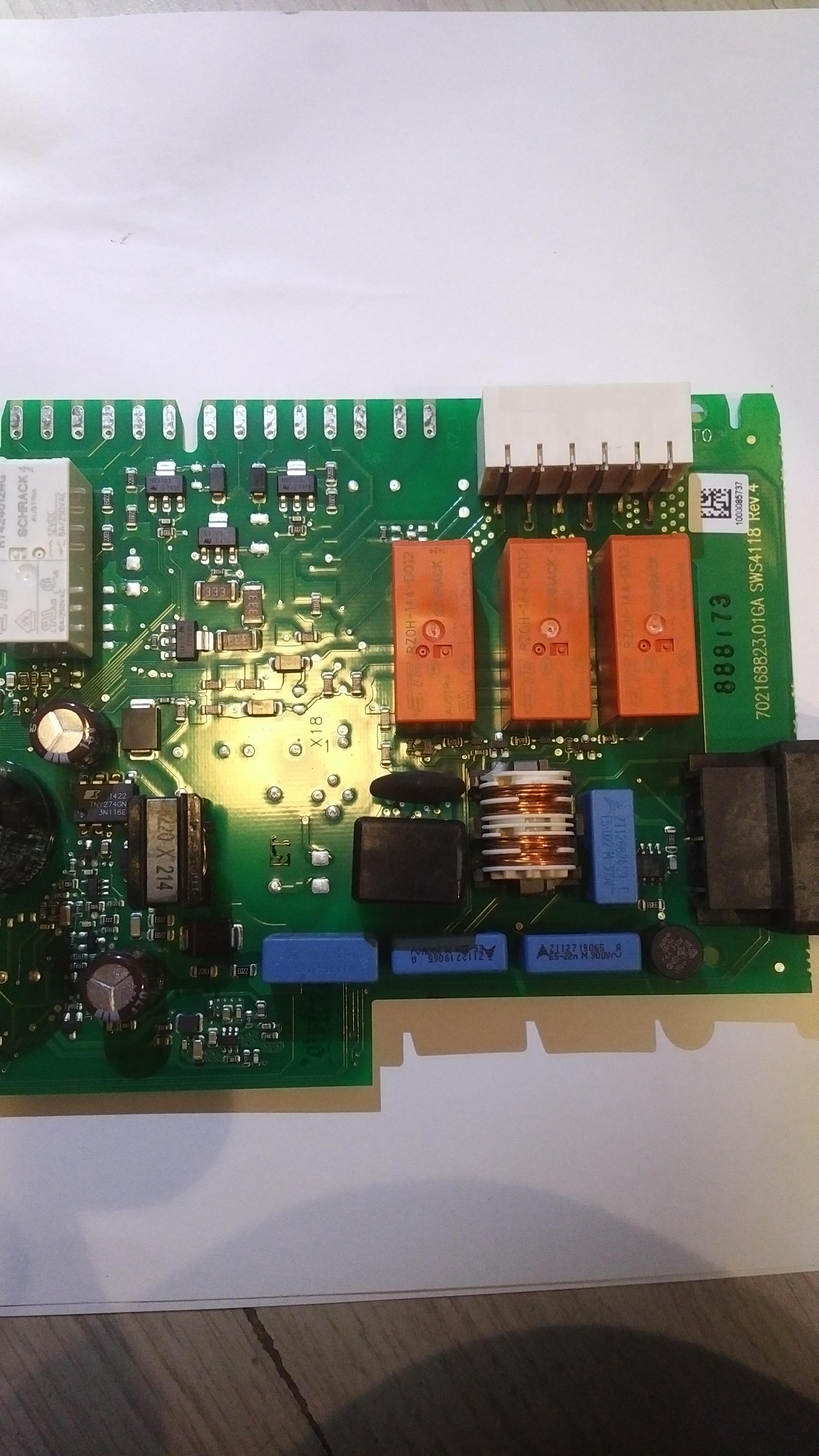

Ok, je moet dus weten dat je die stekkeruntis als een blokje eraf kan krijgen, ah well, hij is er uit, hieronder de fotos

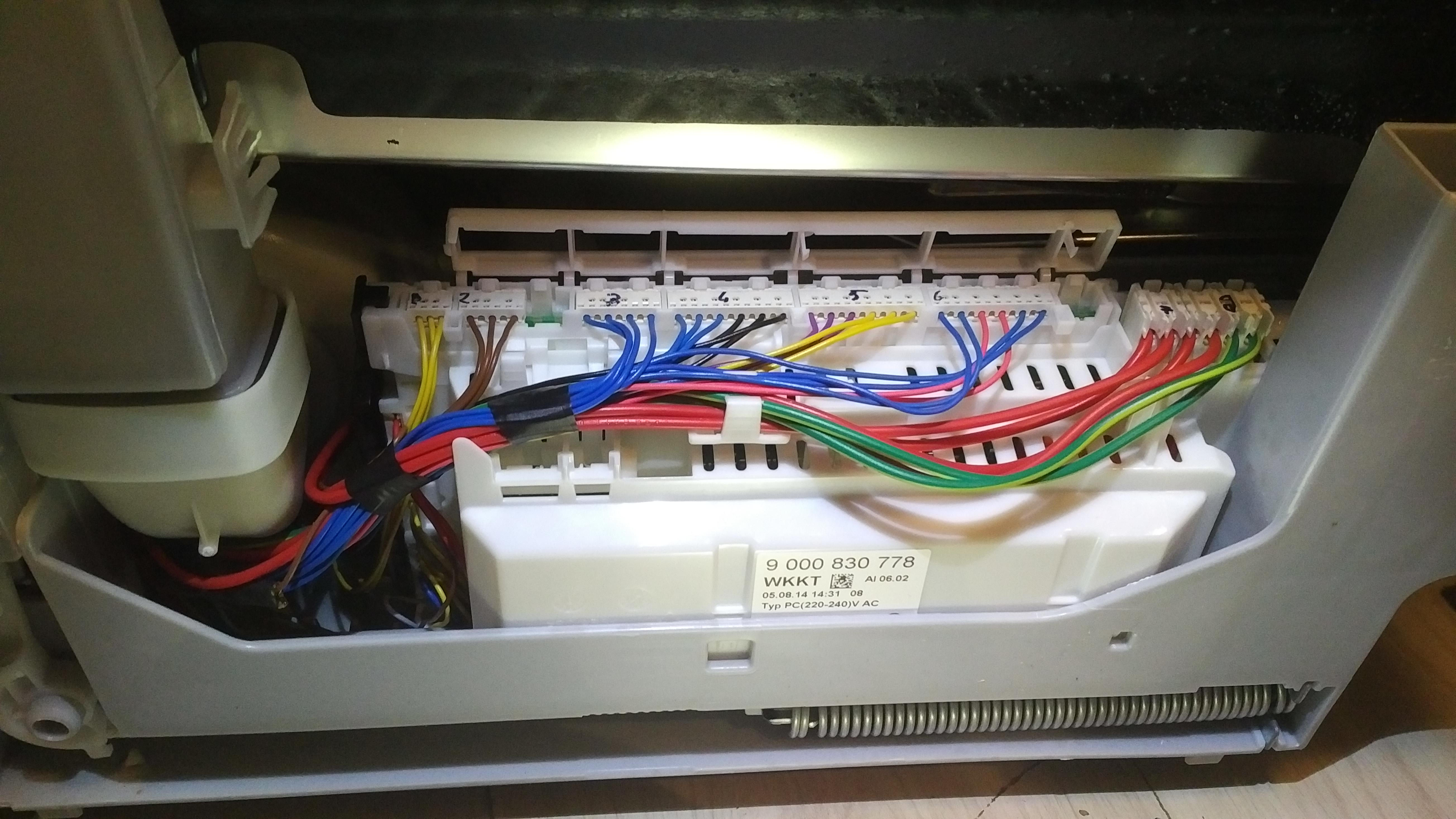

@marianne eerst heb ik al die stekkers losgehaald want kon niet goed zien hoe het los moest
Het bovenste 'laatje' aan de linkerkant met een klein schroevendraaiertje (kijk uit voor wegschieten) beetje open wrikken (kwartslagje draaien) en hup daar ging ie. Zijkant net onder dat uitstulpsel linksboven zelfde verhaal.
Daarna draden netjes opzij houden, beetje scheppen,kantelen en draaien, gaat verbazingwekkend eenvoudig als je weet hoe haha.
Maarr.. Met allemaal losse stekkers heb je wellicht een probleem dus een overzicht foto erbij

Stekkeraansluitingen

@hans heb je wat aan deze foto?
Maar welk laatje bedoel jij?
Hans
14-02-2020 22:28
Hans
14-02-2020 22:28
Dat witte plastic is een bak om de printplaat heen,
Waar de stekkertjes boven en naast die bak zitten zitten ze in een soort framepje/cassette/doosje/lijstje (kies maar
Dat ding zit weer op die witte bak gedrukt en dat kan je er in zn geheel uitwippen.
De foto had ik geplaatst voor een ieder die hier tegen aan loopt en het overzicht even kwijt is.
