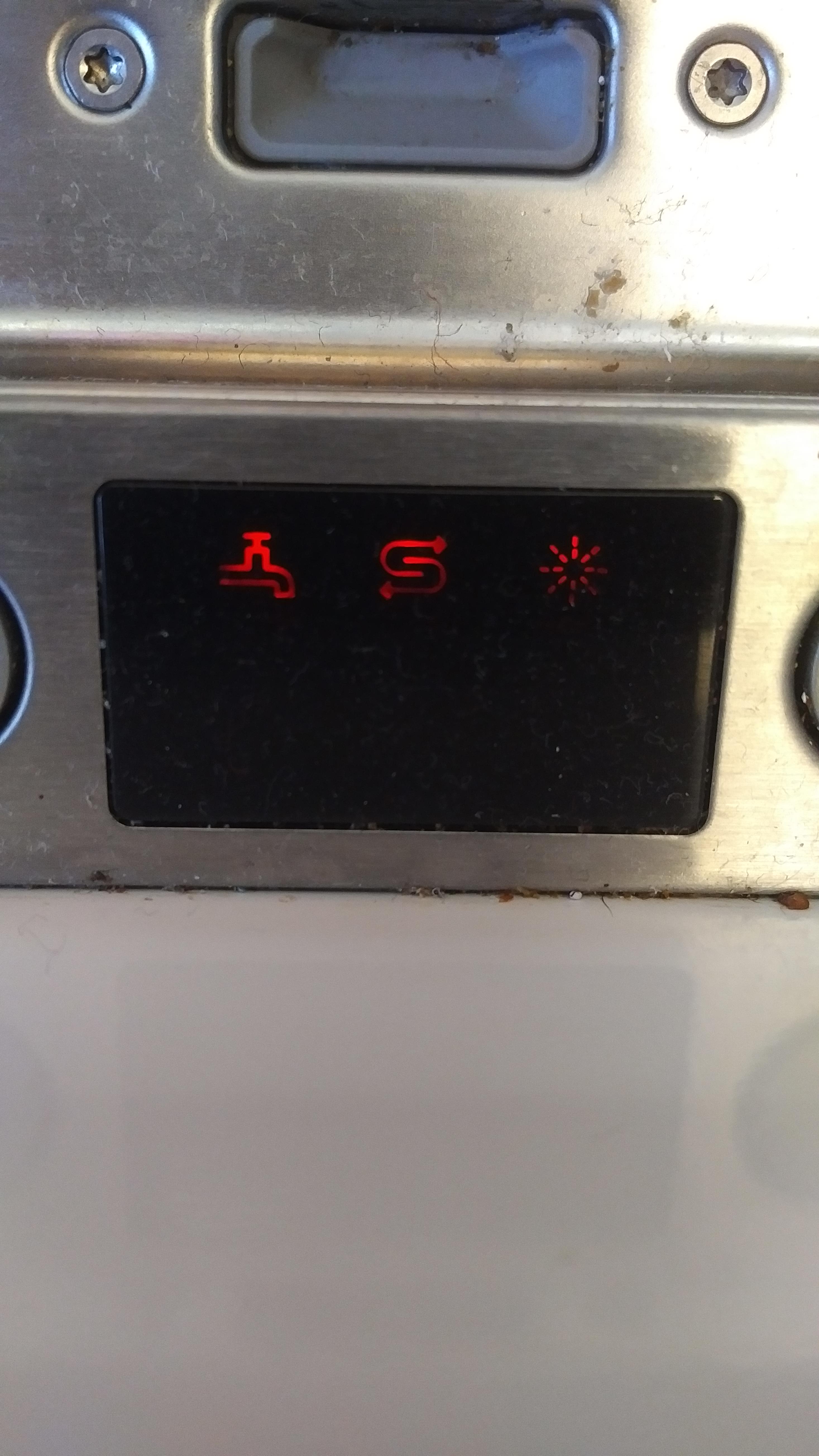

Weer aansluiten en aanzetten resulteert in de volgende fout (afbeelding), waarvan de buitenste twee snel knipperen.
Weer uitzetten laat deze melding vervallen en zou ik gewoon een programma kunnen kiezen (welke niet start). Je hoort enkel om de minuut ofzo een soort plokje alsof er iets wil gaan beginnen.

Als ik de power knoop in heb gedrukt verschijnt eerst het zout indicatielampje en een seconde later beginnen de watertoevoer en glansspoelmiddel indicatorlampjes tezamen te knipperen.
Enig idee wat het zou(t??) kunnen zijn?

Het is geen normale storingsindicatie, dus denk ik dat de print van slag is.

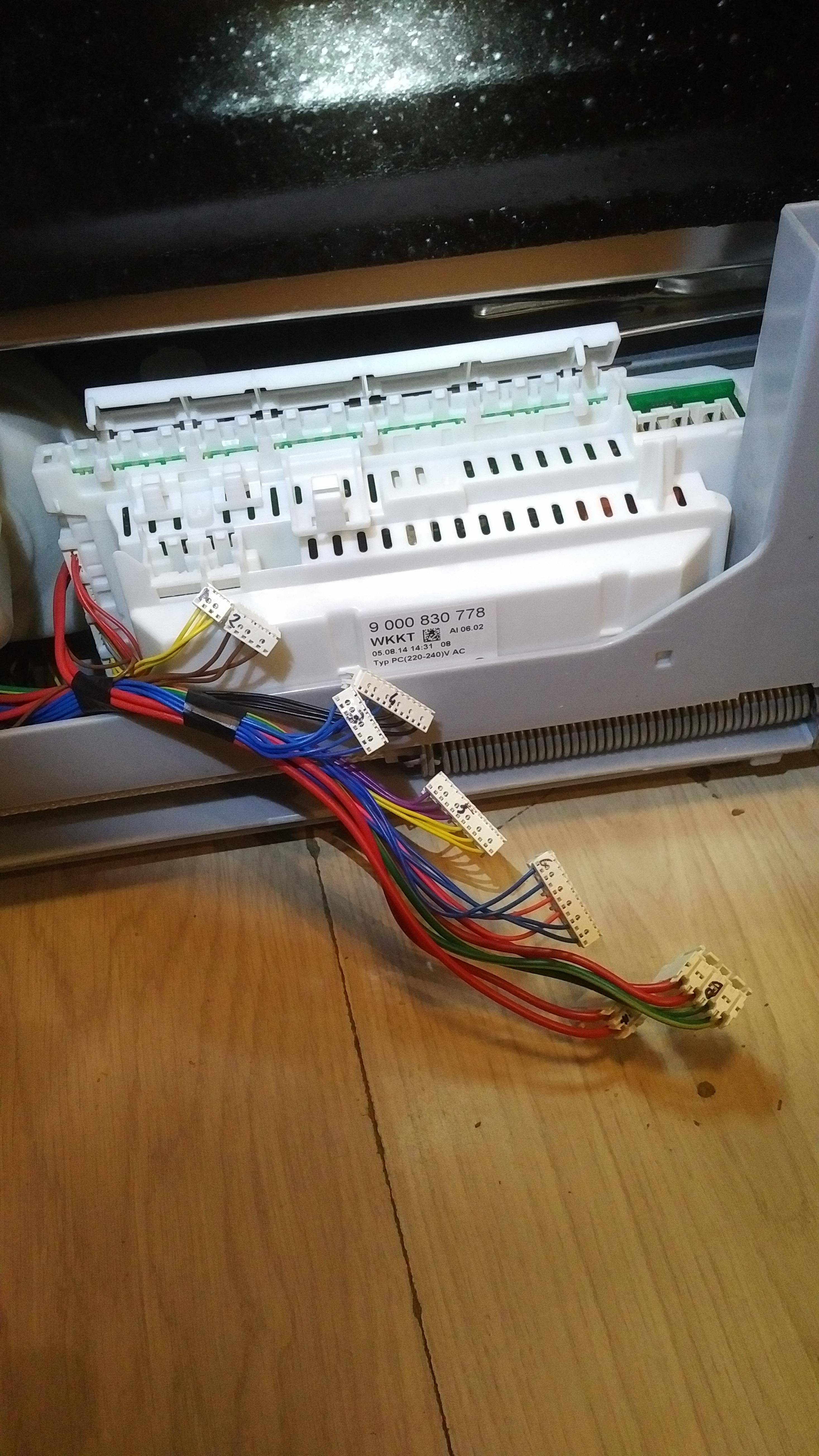

Haal beide printplaten er eens uit en koppel alle stekkers af.
Maak er een paar scherpe foto's van en plaats die hier.

Vaatwasser uitgebouwd, kappen er af, stekkers los.
(bovenzijde, zijkant is erg veel gepriegel)
Kan ik die hele doos er niet uitwippen op een of andere manier?
Hij lijkt te klemmen waar de 220 zit..
