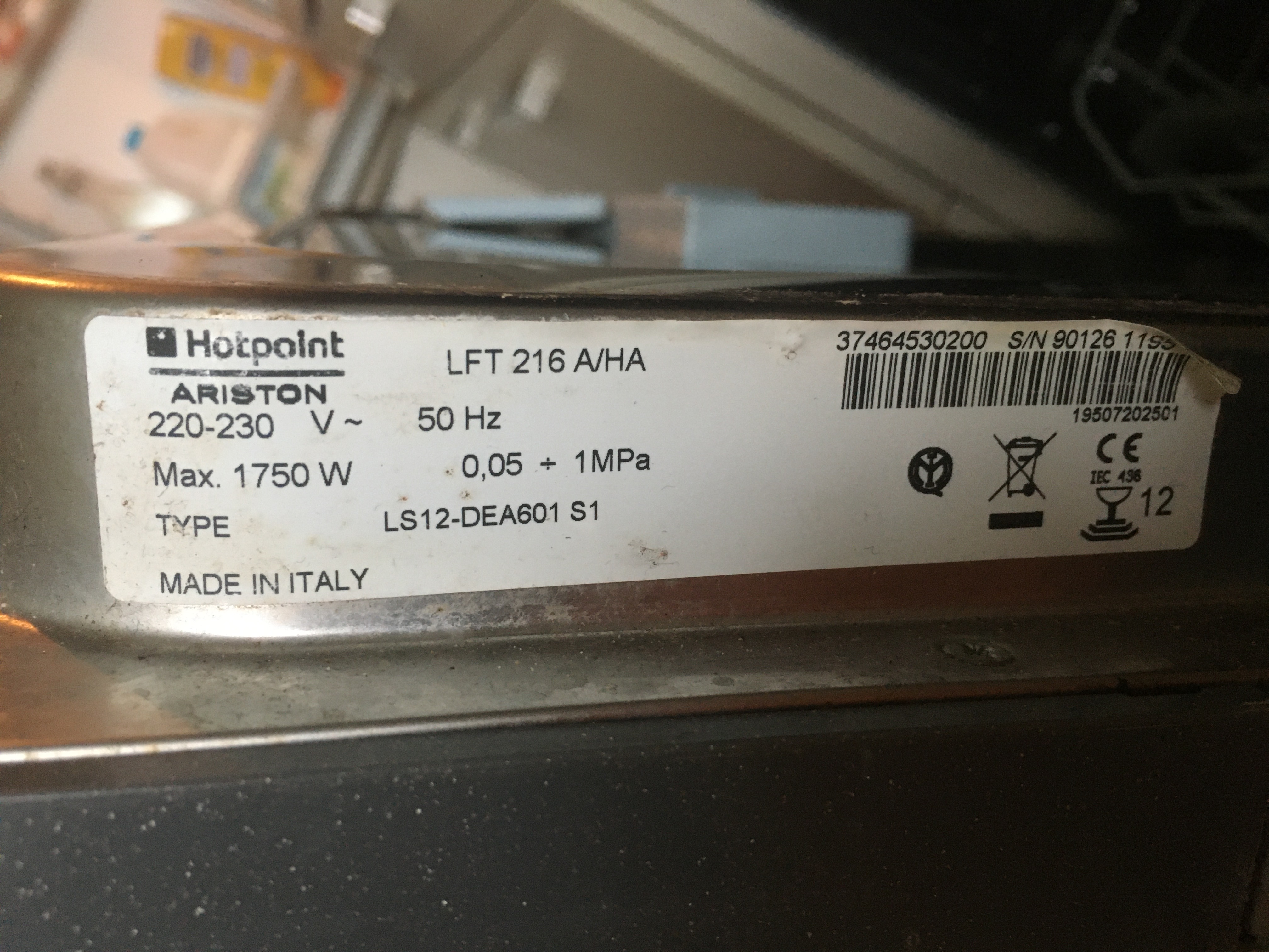

Hoi Bennie,
Ik heb een foto gemaakt. Zie Bijlage

Jij hebt dit deurslotje er in zitten.
Het beugeltje klikt hier in en zet het schakelaartje om.
als dat niet gebeurt blijft de machine denken dat de deur open is.
