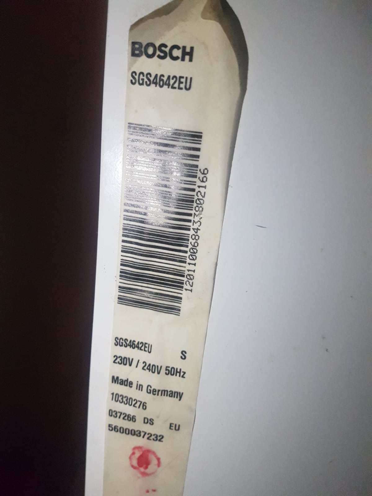

Mag ik het E-nummer van het typeplaatje op de deurrand?

Hierbij
