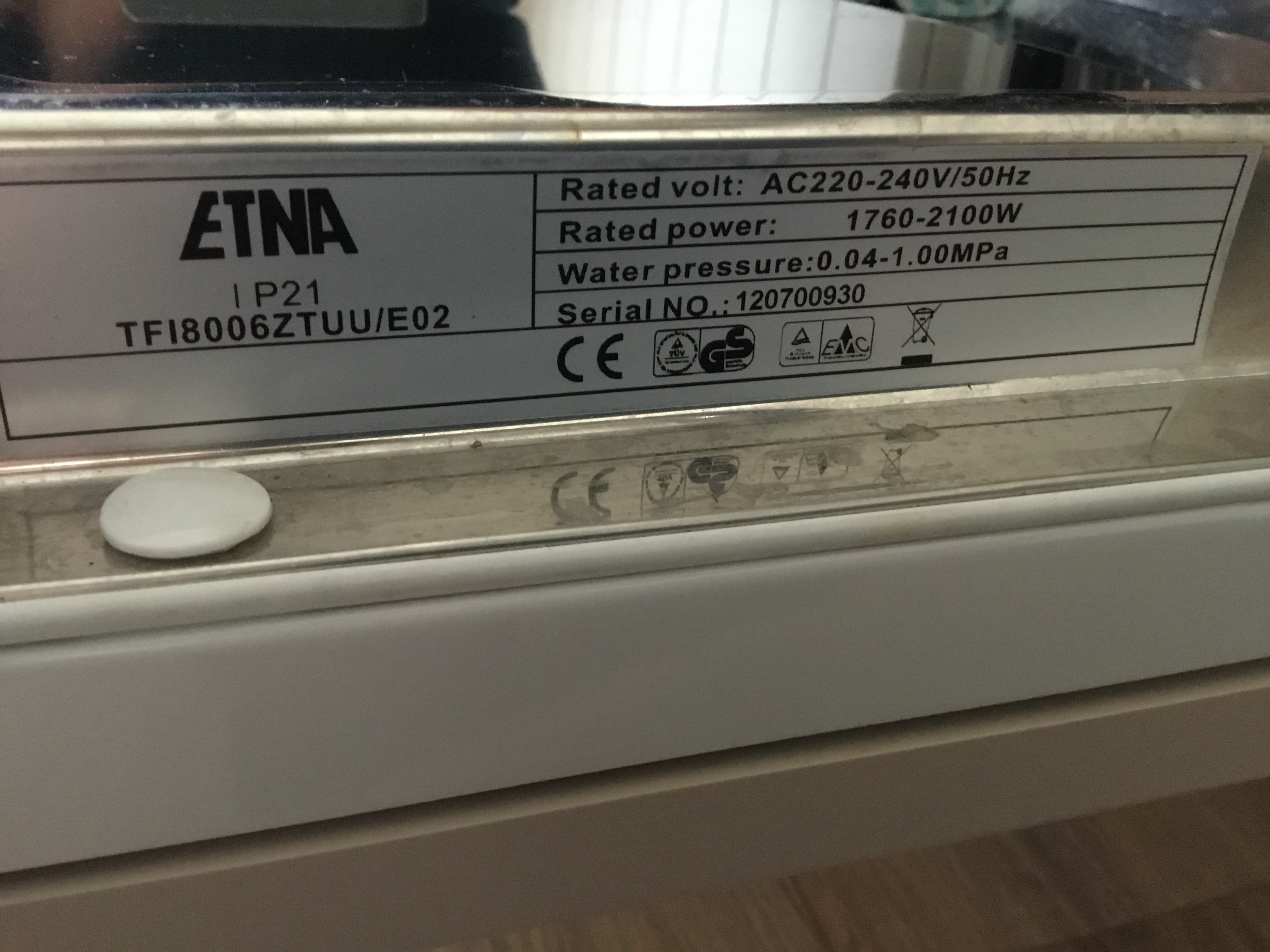

Onze vaatwasser Etna TFI8004 geeft aan dat deze overvuld is, wat niet zo is. Bij controle zagen we dat het rubberen ringetje wat aan de achterkant van de vaatwasser gescheurd was en hebben dit vervangen. De vaatwasser blijft na het vervangen nog steeds de melding overvuld geven. Resetten lukt niet. Wat zou het probleem kunnen zijn?
