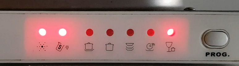

Ik heb een HomeKing HWI633 (HKVV60) en de vaatwasser pompt het water niet weg en geeft een storing.
Storing: het lampje voor het "Snel" programma knippert en piept. (staat niks over in de handleiding)
Onderzoek: ik heb gemerkt dat wanneer ik het water met een bakje uit de machine haal en er een klein laagje in laat staan, de afvoer pomp het water wel weg kan pompen (door een nieuwe beurt aan te zetten), wanneer hij dan weer de gewone hoeveelheid water moet wegpompen gaat de machine weer in storing en blijft de pomp zoemen. De afvoer slang lijkt goed te zitten en de sifon is niet verstopt.
Mijn conclusie: de pomp werkt nog, maar om een bepaalde reden kan hij een beetje water wel wegpompen maar aan een grote hoeveelheid water begint hij niet.
Iemand een idee?

Als hij in het programma zit gaat hij vgm gelijk in storing, pompt hij niks weg en blijft de pomp brommen. Als ik de stekker eruit haal en een nieuw programma activeer en met de hand het grootste volume water eruit haal pompt hij het laatste beetje wel weg.
