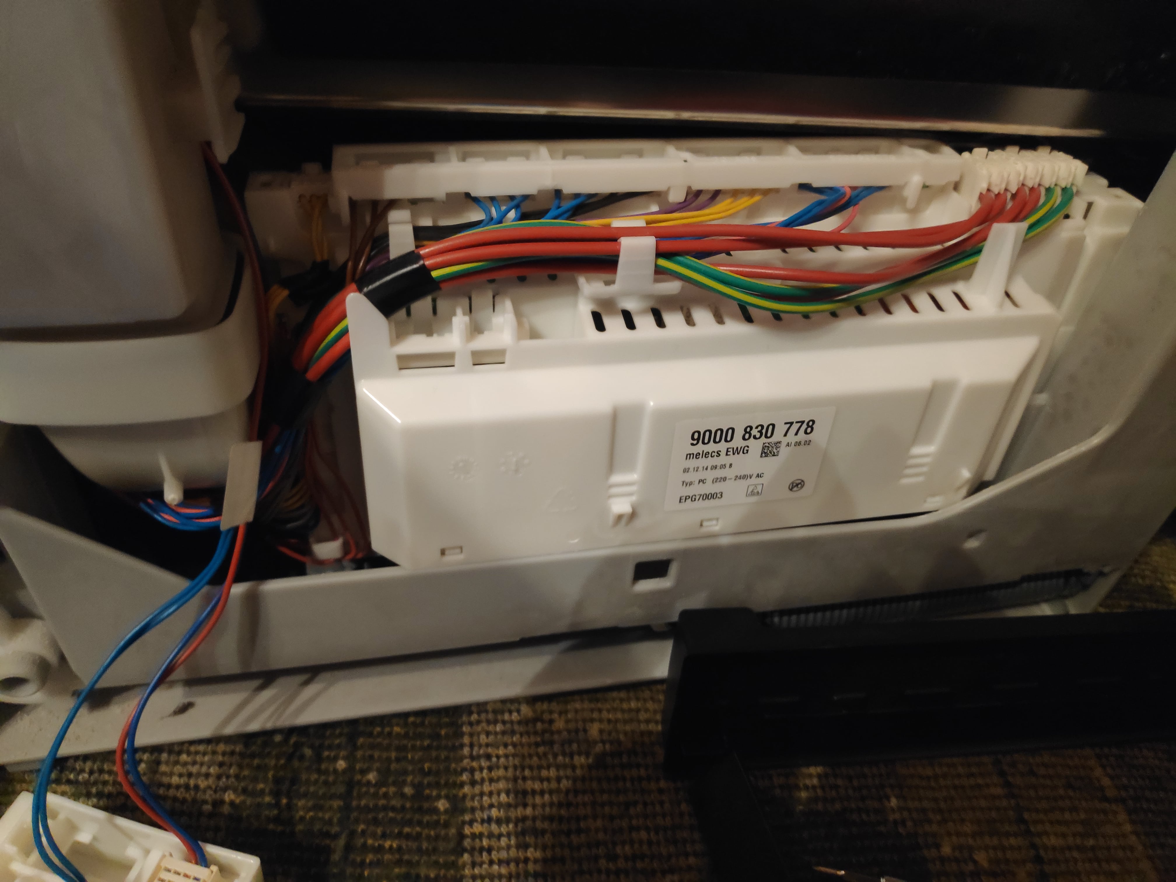

Mag ik nog wat vragen? Ik heb de witte box gevonden. Het ziet er net iets anders uit dan op de foto. Het lijkt alsof er niet genoeg ruimte is om de box eruit te halen. Ik probeer een foto bij te voegen.
02-01-2020 16:03
02-01-2020 16:15
02-01-2020 16:03
02-01-2020 16:15
Foto
02-01-2020 17:06
02-01-2020 17:06
foto poging 2
02-01-2020 17:10
02-01-2020 17:10
poging 3. (via reactie wijzigen kan ik geen foto's toevoegen)
02-01-2020 21:38
02-01-2020 21:38
Je hebt dat zeoliet systeen in de weg zitten, ik denk dat je die moet demonteren voordat de printbox er uit kan.
Maar kijk goed dat je geen lipjes over het hoofd ziet, waardoor je de box er zo uit kunt wippen.
02-01-2020 21:58
02-01-2020 21:58
Ga ik dat proberen. De box zit helemaal los, maar kan de hoek niet maken. Bedankt.
