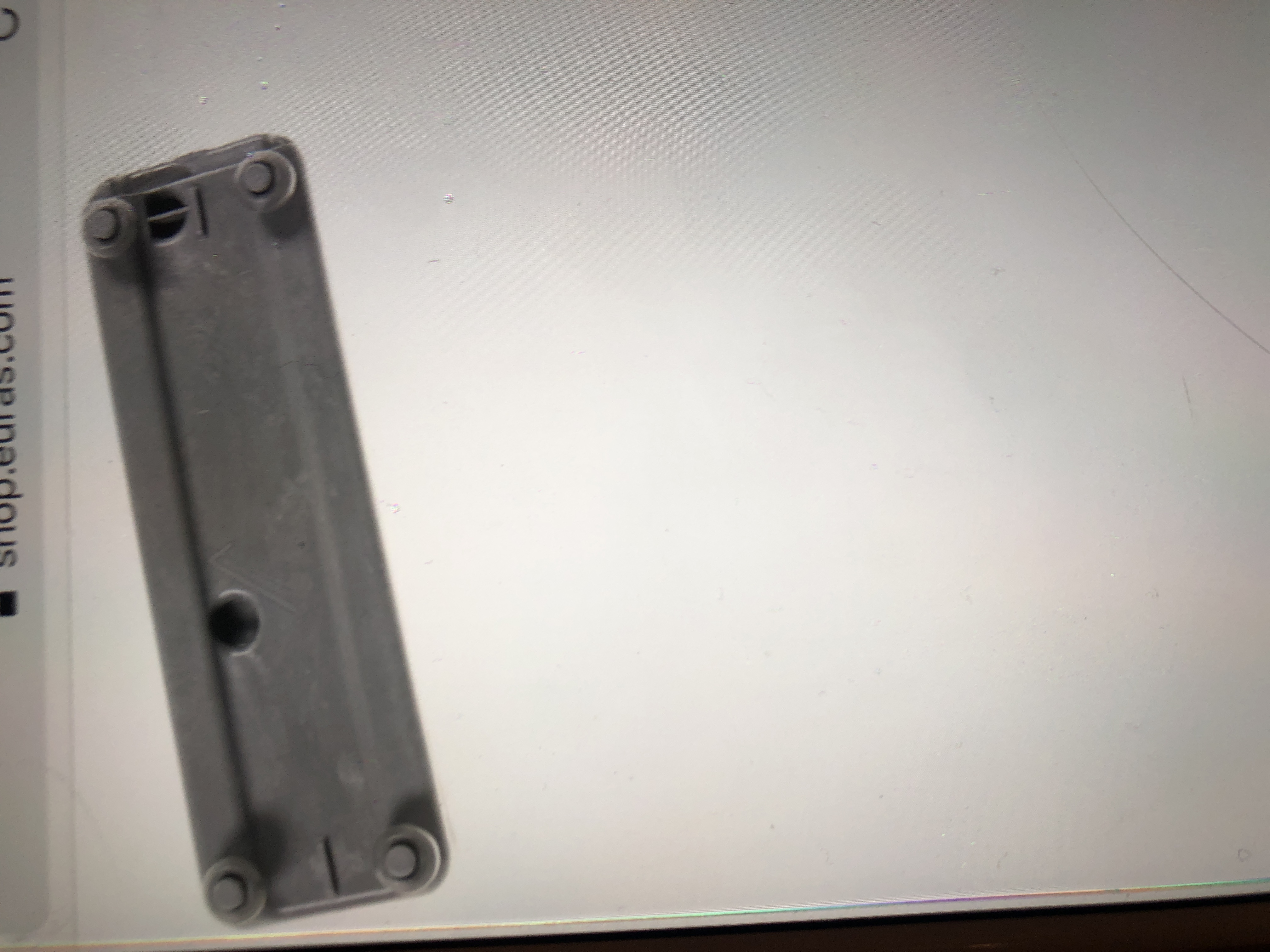

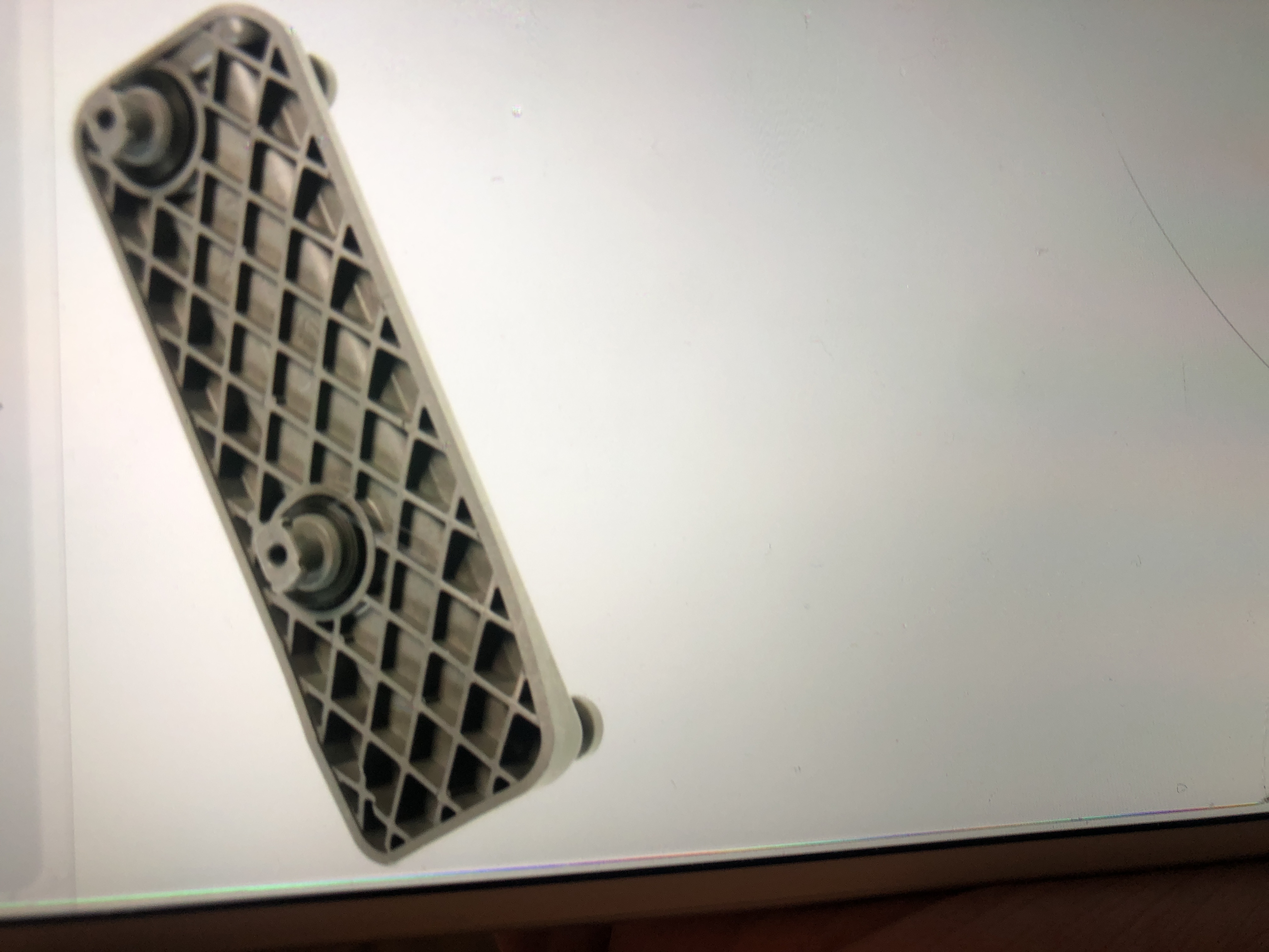

]Hallo iedereen, Ik heb een inbouw vaatwasser van bauknecht obioecostar. Boven zit een besteklade. Links en rechts boven heb je een geleidingsrails houders met 4 kleine wieltjes , deze wieltjes zijn kapot gegaan hierdoor zakt besteklade naar beneden. Ik moet deze railshouder wisselen maar hoe is dit een klik systeem? Of schuif systeem? Weet iemand het alvast bedankt.

Ik voeg extra een foto van onderdeel toe

Heb je die vaatwasser wel in Nederland gekocht, ik kan er niet veel over vinden.
Ik denk dat je de zijpanelen er af moet halen.
Dat het aan de andere kant van de kuip met een borging vast zit.

Met dat nummer kan ik niets vinden.
Maar ik denk wel dat je aan de buitenkant van de kuip moet zijn.
Die pinnetjes zitten rubbers om heen om af te dichten.
