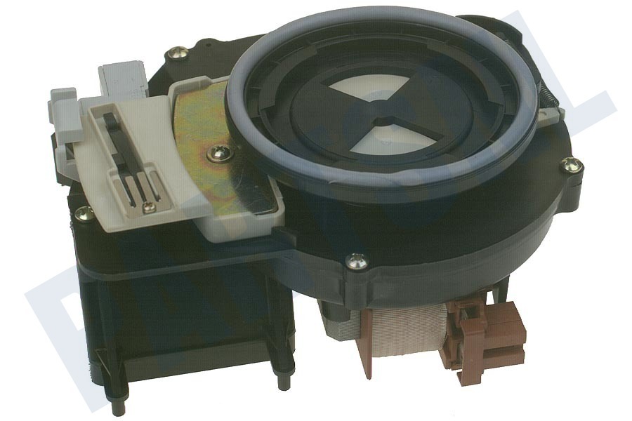

Wij hebben al jaren een Miele G6473 vaatwasser. Naast diverse kleine zaken (zoals rubbers, slangen en sensoren vervangen) over de jaren heen werkt ie nog altijd...
De laatste maanden hebben we echter regelmatig (bijna dagelijks) vuil water in de afvoer-fan in de deur, waardoor hij - tijdens het droogprogramma - vreemde geluiden maakt, en recentelijk sproeit er zelfs (flink wat) water naar buiten dat dan op de vloer beland...
Ik heb zojuist het bescherm-kapje aan de binnenkant er afgehaald en daar flink wat grauwwitte smurrie weggehaald.
Is er nog iets wat ik kan doen om eea te repareren, of sluit de klep gewoon niet meer, en moet de fan unit vervangen worden?
(Met een prijs van €200 is dat een kostbare reparatie voor zo'n oud beestje!)

Miele-reparatie afwasmachine-reparatie vaatwasser-reparatie (water over afdekplaat voorzijde, uit ventilator)
(Miele G647 SC Plus)
gebruik een verhoging waarop voorplaat na losschroeven komt te liggen
- 4 kruiskop schroeven losdraaien van voorplaat
- slangetje van ventilatorhuis losmaken en evt. doorblazen
- verwijder programma-keuzeknop van bedieningspaneel (voorzijde boven)
- verwijder kunststof voorpaneel (zes kruiskopschroeven)
- verwijder metalen 'subframe' van bedieningspaneel (2 kleine schroefjes aan zijkant (links/rechts) en 1 dikke schoef (midden) bij slot
- verwijder ventilatorhuis door ronde witte kunststof 'venster' aan binnenzijde 1/4 slag los te draaien (bajonet-sluiting) en verwijder stroomaansluitingen
- schoonmaken ventilatorhuis (met oude tandenborstel, alles goed schoonspoelen)
- alles terugplaatsen in omgekeerde volgorde
Uurtje werk, succes!
