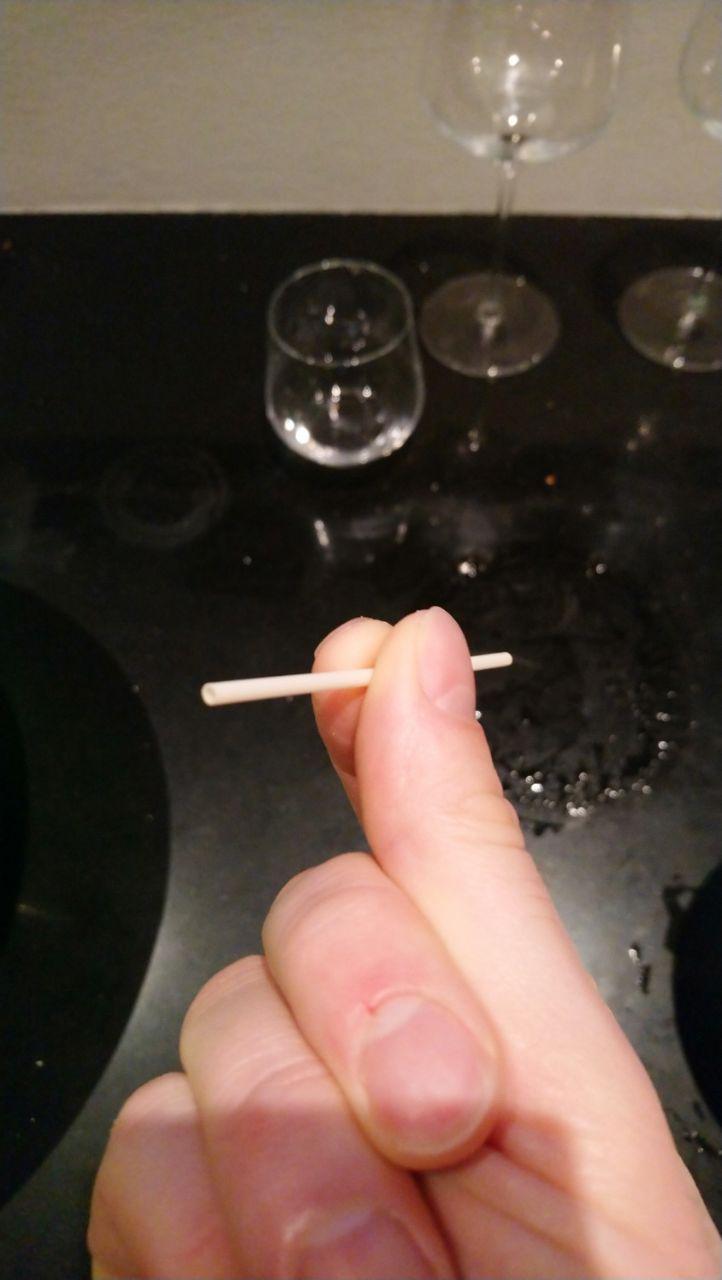

Ik heb wel een vreemd 'rietje' gevonden in de vaatwasser, wat lijkt op een ontluchtings onderdeel, maar dit kan ook gewoon per ongeluk zijn weg naar de vaatwasser hebben gevonden.

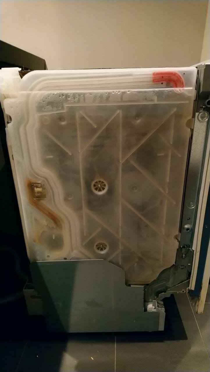

Het labyrinth lijkt relatief schoon, behalve de "bekende" plek, kan dat de oorzaak zijn?

Dat rietje kan ik niet plaatsen als onderdeel, het lijkt meer een lolliestokje.
