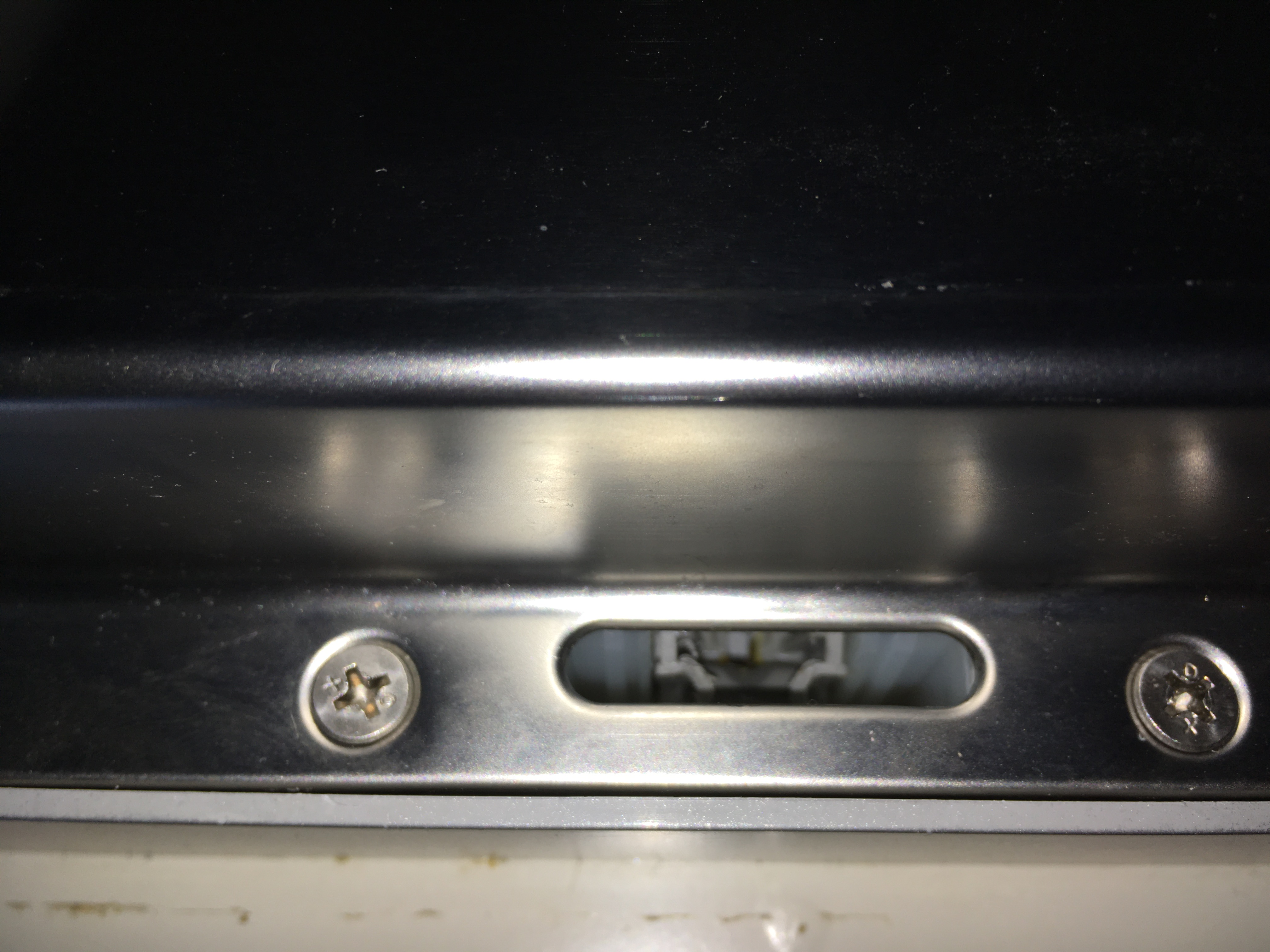

Ik heb een BEKO DIN24215 vaatwasser waarvan de deur niet meer sluit. in de deur lijkt het haakje naar binnen te zijn geklapt waardoor hij helemaal niet meer dicht kan.
Hoe kan ik dit repareren?

Je hebt dit deurslot er in zitten.
Je moet het voorpaneel open maken en misschien kan je het nog weer rechtdrukken of vastklikken.
Anders moet er een nieuw slot in.

Bedankt! Ik ga het proberen🙂
