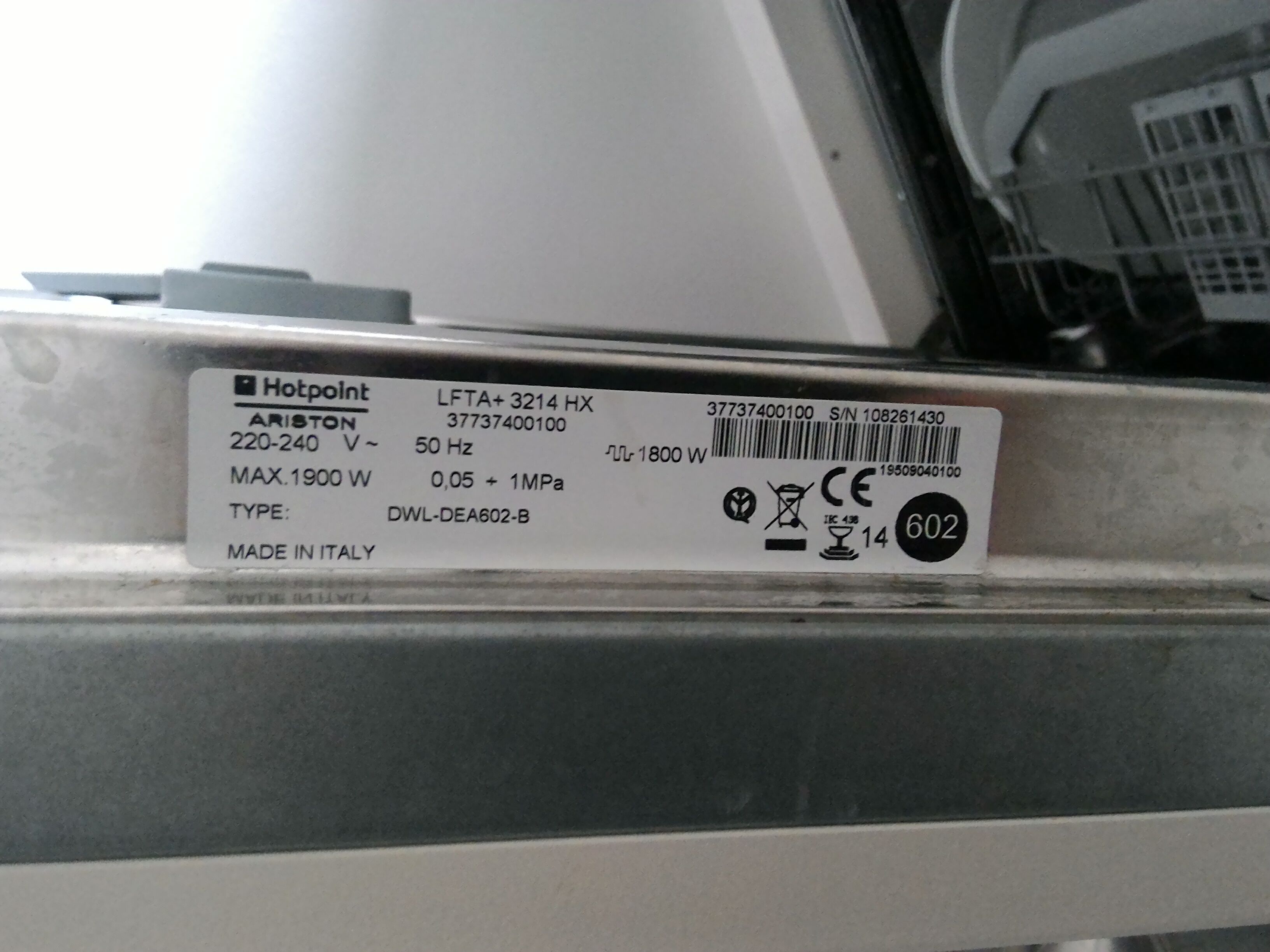

Hierbij het type nummer zie foto.

Ik heb het even nagekeken, maar de niveauschakelaar uit het linkje is de juiste voor je vaatwasser.
