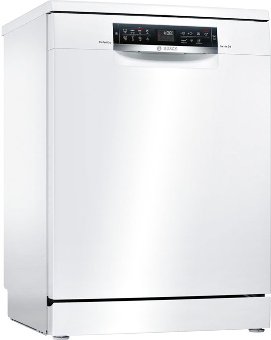

Hoi,
Vorige week een nieuwe vaatwasser gekocht, een Siemens SN236W01GE iQ300 (46db).
Deze maakte een flink gebonk tijdens het wassen en sowieso veel meer lawaai dan mijn vorige vaatwasser (bauknecht 50db).
Ik was er heilig van overtuigd dat er iets mis was. Het gebonk klinkt alsof iemand de pomp/motor los in de vaatwasser heeft gegooid waardoor het klinkt als een cementmolen.
Vandaag de vaatwasser laten omruilen voor een Bosch SMS68MW05E Serie 6 (40db, 180 euro duurder). Deze heeft weliswaar een iets stillere motor, maar het gebonk is er nog steeds.
Nou weet ik dat Siemens en Bosch eigenlijk hetzelfde is, maar dat gebonk is toch niet normaal? En ook al is het wel normaal, is het gigantisch irritant als je tv zit te kijken of ligt te slapen.
Er loopt niks aan, rotors kunnen vrij draaien.
Filmpje van het gebonk: https://photos.app.goo.gl/pyv6BCzZNUHJft6D9
Het ongeveer 2/3 van de tijd aanwezig schat ik. Paar minuten bonken, minuutje niet, paar minuten bonken, enz.

Hij ziet er van binnen niet veel anders uit dan de rest van bosch/Siemens.
Het enige wat ik dan kan bedenken is dat de sproeiarmen uit balans zijn.
Hou de sproeiarm eens onder de kraan en kijk of er uit alle gaatjes water komt.
Wel frapant dat het bij beide machines het geval is.

Dankjewel. Ik dacht dat ik erachter was. Ik heb 2 katten en die eten uit metalen bakjes. Door de krachtige stralen uit de sproeiarm bewegen de en verzoorzaken een klepperend geluid tegen elkaar of tegen het wasrek/waslade.
Echter zonder bakjes toch weer bonkend geluid, dus nu alles er uitgehaald behalve de pannen.
En nu issie stil. Dus zodra je iets in de middelste lade legt, kleppert dat alle kanten op. Zal vast komen omdat er een krachtige waterpomp in zit, maar irritant is het wel.
De vorm van de bodem van die lade is ook onhandig, er zit telkens een knik in de ijzeren spijlen. Ziet er leuk uit misschien, maar daardoor staat alles heel onstabiel.
Verder werken de druktoetsen de helft van de tijd niet, moet je 3-4 keer drukken voordat ze reageren. Waar is de tijd dat je gewoon een degelijk apparaat kon kopen dat in 1x in orde was.
