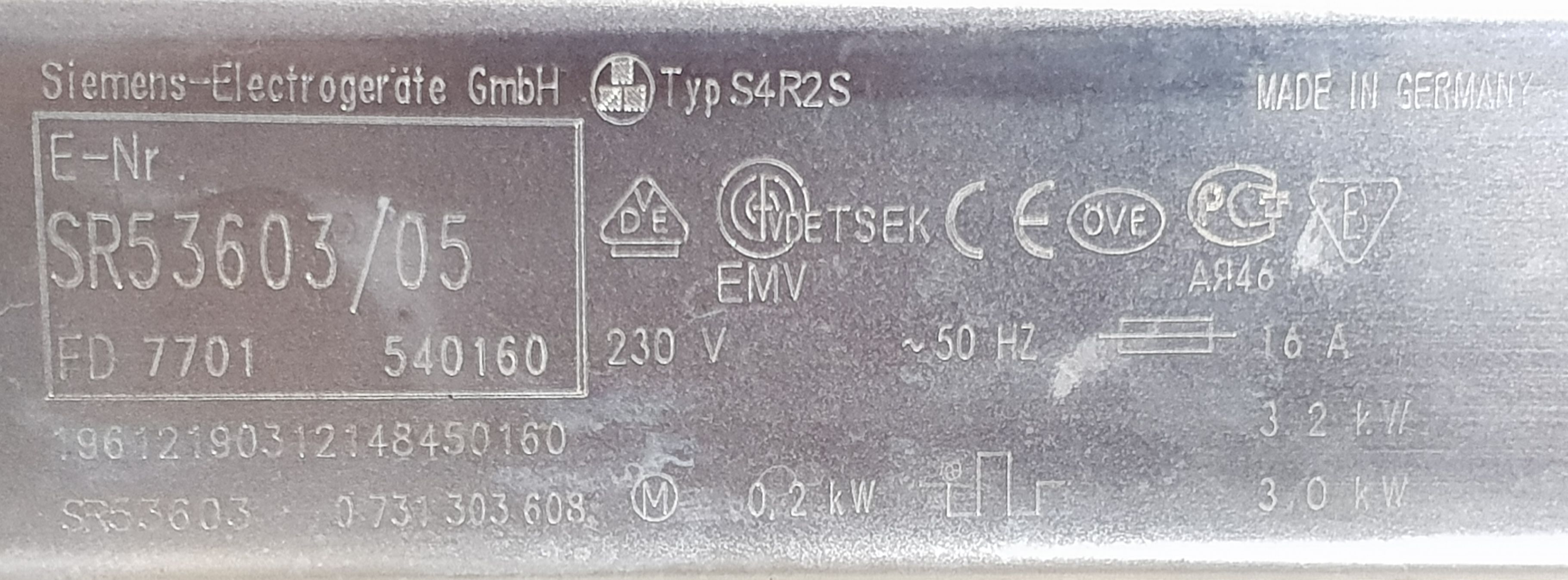

Mag ik de gegevens van het typeplaatje.

Typeplaatje kan ik niet vinden.
Wel heb ik een gebruiksaanwijzing met als typenummers:

Staat die niet op de rand van de deur, in het rvs?

Inderdaad! Ik verwachtte het op de zijkant. Het is ook niet heel goed leesbaar met het blote oog, deze foto hopelijk wel.

Hij is niet van 2007 maar van 1997, oud beestje dus.
