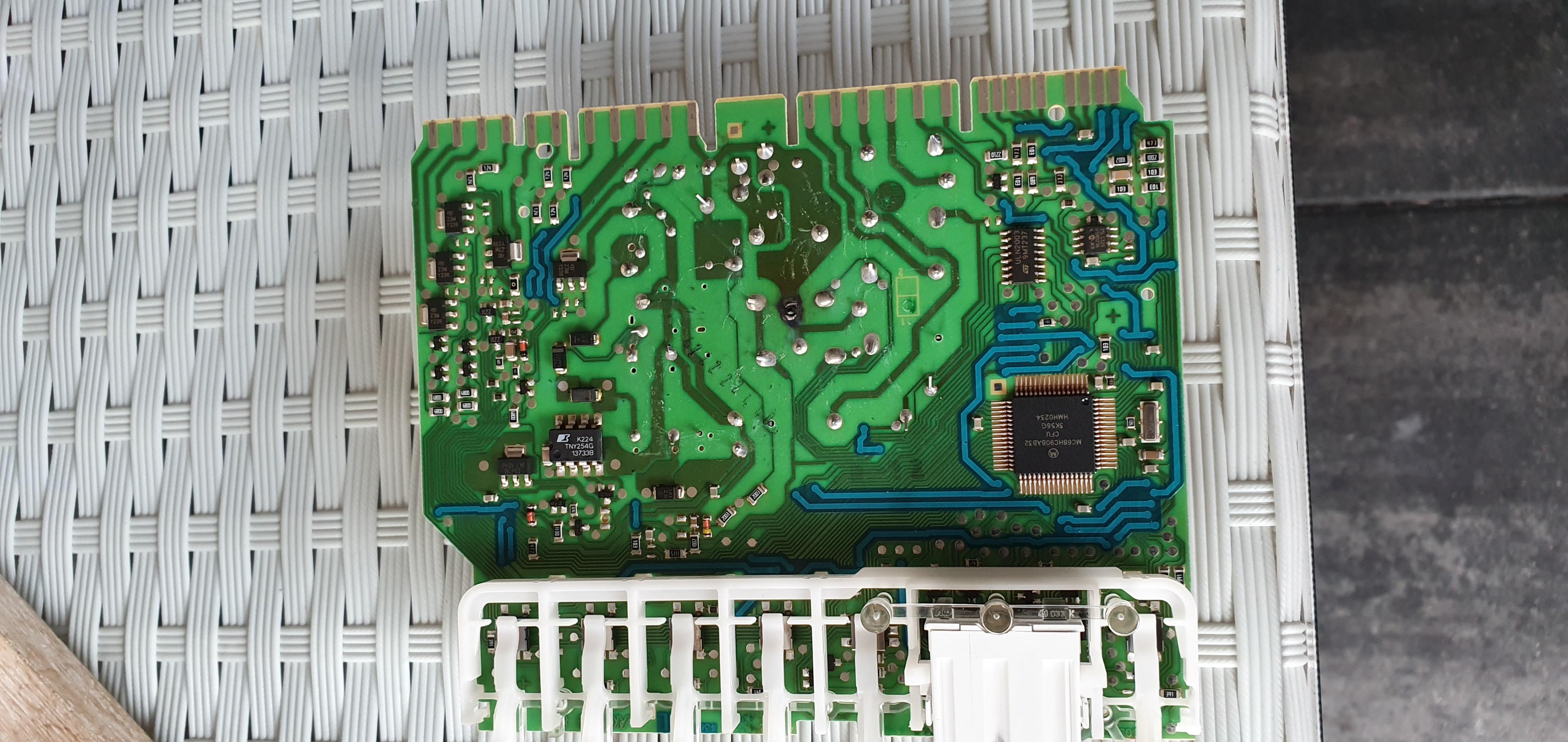

Hallo,
Ik heb een probleem met de vaatwasser, hij pakt water.. pompt niet af en stopt er dan eigenlijk gewoon mee. Ik zag dat er een relais door was gebrand en een ander verkleurd dus 2 nieuwe ingezet maar het probleem blijft. Iemand enig idee wat het kan zijn?
[img][/img]

Een vaatwasser pompt eerst af en vult dan met water, daarna moet de circulatiepomp gaan lopen.
Het lijkt er dus op dat de circulatiepomp niet gaat lopen.
Hoor je hem wel zachtjes brommen onderin of blijft het helemaal stil.
Hoor je het relais wel klikken op de printplaat?
Hier heb je de tekeningen voor als je ze nog niet had.

Bedankt voor de tekeningen! Deze had ik inderdaad nog niet. Naar mijn mening schakelt de relais wel.
De eerste keer pompte de vaatwasser af, vult hem, pomp rond alleen dan begint hij kuren te vertonen en doet niks meer.

Okay, de circulatiepomp heeft het wel gedaan dus.
Dan moet je gaan controleren of er 230 volt op de aansluiting van de pomp komt te staan.
Als dit niet zo is dan moet je de solderingen nog eens controleren.
Hoe ging het demonteren van de relais?

Demonteren was zo gebeurt. Even verwarmen, vacuĆ¼m zuigen en hij was schoon. Was wel de eerste keer dat ikzelf met een printplaat in de weer ging maar verwacht dat dit goed zit. Ik zal me morgen of overmorgen even melden voor de 230. Het is de vaatwasser van mijn ouders en heb hem zo niet bij de hand. Voor nu bedankt.

Nog geen tijd gehad om door te meten maar kreeg net een bericht van mijn vader;
Gereset en minuut gewacht. Volledig programma aangezet maar hij maakt rare geluiden. Volledig van slag. Ook als ik de klep los doe gaat hij door. Alles kort dan weer stil. Doe verder niks je moet het zelf horen.
Ik begin toch steeds meer aan de printplaat te denken..
