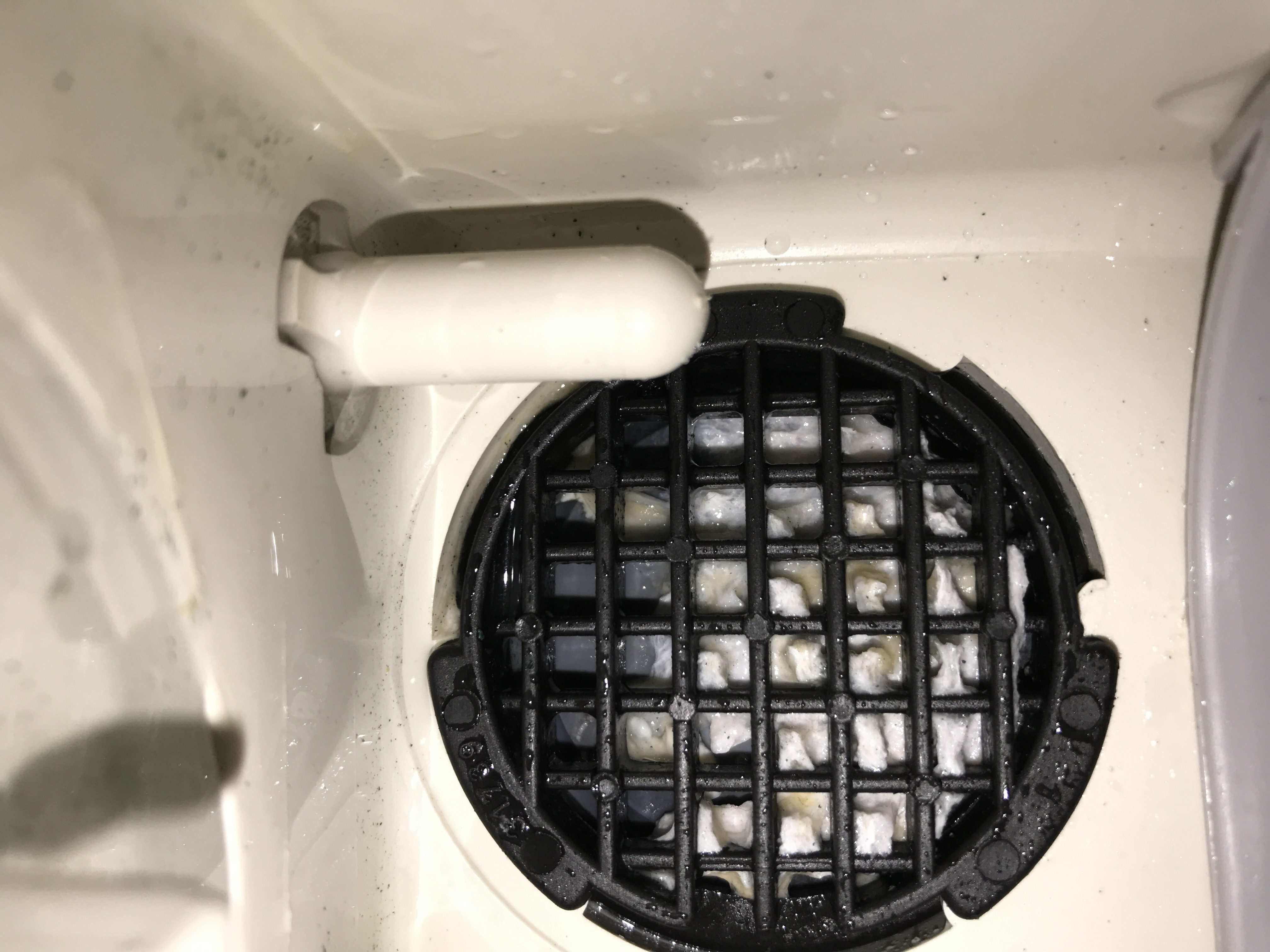

Mijn bauknecht gsxk 7316/2 vaatwasser is defect. Hij begint na ongeveer 30 min in een programma een vreemd geluid te produceren. Het geluid gaat aan en uit en klinkt als een pomp die aan en af slaat. Deze komt uit een cilindervormig onderdeel rechtsachterin de bodem. Dit onderdeel trilt ook tijdens het geluid. Is dit het hitteelement? Na een tijdje dit geluid te maken geeft hij een storing met een lampje dat twee keer knipper (geen display aanwezig). De handleiding zegt niks over deze storing.... Weet iemand wat het probleem is en hoe dit te repareren?
Alvast mijn dank!
Alvast mijn dank!

Bij mij zit er vuil achter het zwarte rooster en foutcode11.
Kan ik het zwarte rooster verwijderen op de één of andere manier?
Type Bauknecht GSXK 7316

@ronny
Dan moet je het plint onder de deur demonteren, en je kan er van de andere kant bij.
Kwartslag draaien en je haalt hem er uit
