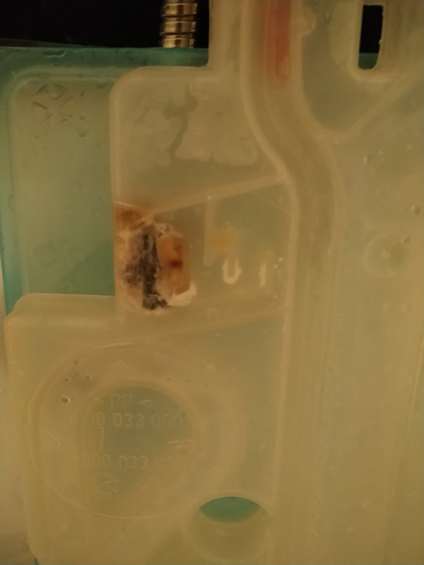

Siemens sl64m361eu water blijft staan |
rjobaan
04-11-2019 19:01
rjobaan
04-11-2019 19:01
04-11-2019 19:13
04-11-2019 19:13

Helaas het heeft niks geholpen. Water blijft gewoon staan na programma.
photo upload sites
Die piept wel dat het klaar is maar ik hoor de pomp nog pompen maar die doet dus niks
Nog ideeen
Nog ideeen
06-11-2019 18:36
06-11-2019 18:36
Vlak na de afvoerpomp zit een terugslagklep, is die nog in orde?
Als hij afpomp komt er dan een fatsoenlijke straal uit de afvoerslang of heeft de pomp gewoon moeite met afpompen?
Misschien kan je dit ook zien via het syfon in het labyrint.

kan je met plaatje laten zien waar de afvoerpomp zou moeten zitten. Er staat nog wel water in het labyrint zie vorige foto
Alleen hoe krijg ik die los?
lijkt of pomp er moeite mee heeft?

Lipje naar achteren en naar je toe draaien.
Het is een banjonetaansluiting.
Maar haal wel eerst al het water uit de vaatwasser, anders staat de hele onderbak blank.
De pomp loopt op 230 volt, dus je kan hem testen met een losse voeding.
Kijk of het schoepje nog wel vast op de as zit, en of de afvoerslang niet verstopt zit.
