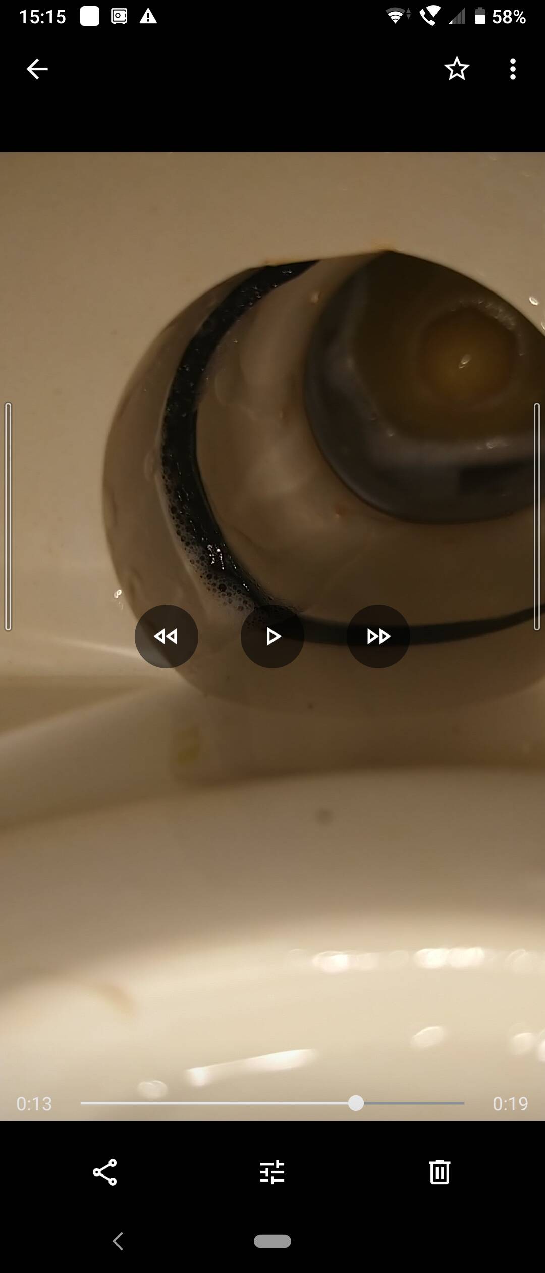

Hopelijk kunnen jullie me helpen
Alles is helemaal schoon gemaakt maar het water blijft er in staan
Ik zie wel wat vreemds in een van de leidingen... Volgens mij is dat de aanvoer maar weet ik niet zeker. Het is het gat rechts.
De afvoer gaat toch via zo'n ribbel pijpje naar achteren toe?
Kunnen jullie zien wat het is?
Kan dat de reden zijn dat water niet wegloopt of zo... Ik zie verder geen verstoppingen..
Hoe kan je de pomp zelf goed testen??

In dat gat rechts kijk je rechtstreeks de circulatiepomp in.
Dat het water blijft staan kan meerdere oorzaken hebben.
Pompt hij aan het eind niet af?
Stopt de machine tijdens het programma?

E-nr sl64m361eu/79
Maar wat is dat gele dan dat ik zie?

T water wordt inderdaad niet afgepompt
Het programma bereikt gewoon het einde met de bekende pieptoon

Je kijkt tegen het schoepje van de circulatiepomp aan.
Haal het linker zijpaneel er maar eens af en kijk eens of je daar verstoppingen of smeer ziet.
Ik denk dat de ontluchting niet goed meer werkt.

Waar zit de ontluchting? Die zit toch juist rechts
Ik heb al eens alles goed schoongemaakt en toen werkte de vaatwasser weer als een zonnetje.

Het labyrint aan de linkerkant heeft ook een ontluchting.
Probeer het anders met een Outlook account, die werken wel.

Wat is de ontluchting aan de linkerkant en wat kan ik er aan doen?

Ja dat zit wel verstopt zo te zien..
Kon daar bij het schoonmaken al niet goed bij. Hoe kan ik dat goed schoonmaken?
Zal morgen foto ervan maken

Hierbij de foto
Ik zie wel dat het vies is maar het pad waar water door gaat is achoon
