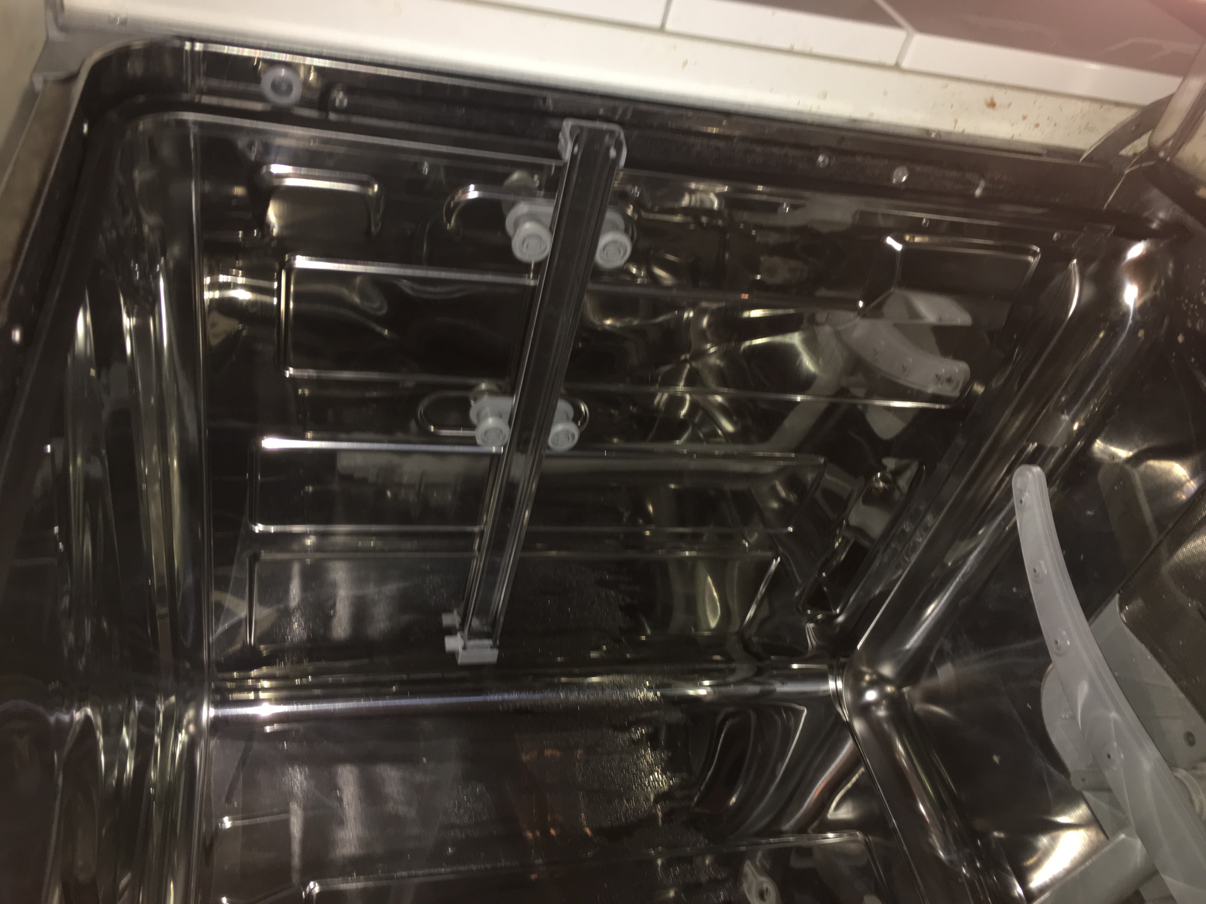

Goedenavond Bennie, enorm bedankt voor het meedenken! Fijn om te weten in welke richting ik moet zoeken naar een oplossing. Heb jij enig idee waar de pressostaat zich in deze vaatwasser zou moeten bevinden? Ik lees veelal dat deze bovenaan in de vaatwasser zit, maar ik kan ‘m niet vinden.
Ik heb wat foto’s toegevoegd. Dank alvast!

Wat jij hebt gelezen gaat waarschijnlijk over wasmachines, daar zit hij rechts bovenin.
Bij vaatwassers zit hij in de bak onder de vaatwasser.
Haal het rechter zijpaneel er maar eens af en dan zie je hem volgens mij wel zitten.
Het kan ook zijn dat je via het voorplint er bij kunt komen, maar dat kan niet bij alle vaatwassers.

Ah! Super bedankt voor de toelichting. Het gaat om een inbouwvaatwasser, dus ik ga mij van het weekend eens druk maken om deze eens los te maken en de zijkant eraf te halen
. Dank tot zover!
