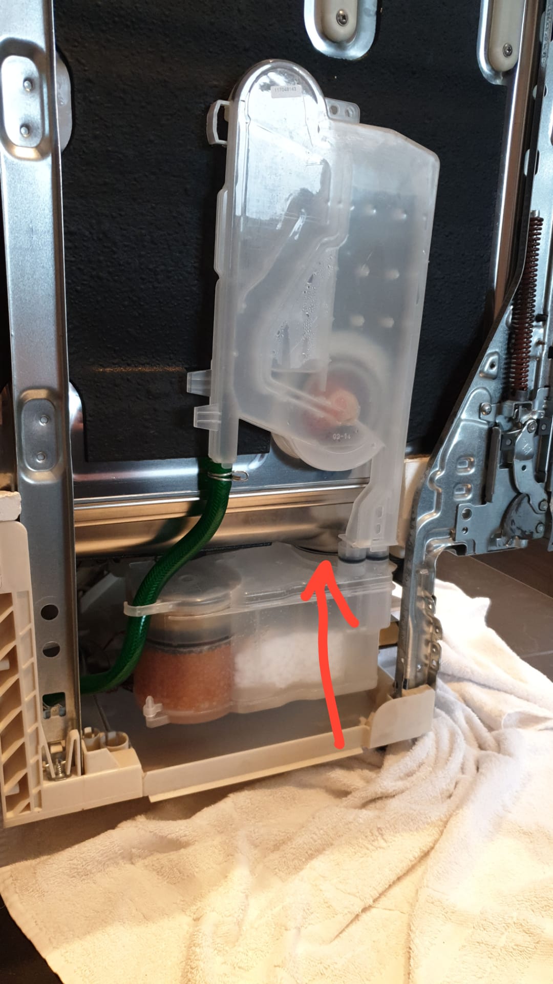

Hallo, zou iemand mij verder kunnen helpen met het volgende.
Ik heb een Ikea rengora vaatwasser. Deze bleef onophoudelijk afpompen tot de stekker uitgetrokken werd. Na de lekbak te controleren bleek deze vol water te zitten. Na het drogen van de lekbak nog eens de machine laten draaien (dit werkte terug) met de voor- en zijpanelen eraf. Hierbij lijkt er water te lekken aan de opening van de zoutvulling (dop was goed aangedraaid). Heeft iemand een idee welk onderdeel hiervoor zou moeten vervangen worden en waar ik dat vind voor dit toestel?
Alvast bedankt!
Alvast bedankt!

Is de Moer wat onder de zoutdop zit ook goed aangedraait?

Het bleek uiteindelijk een gat in de kuip te zijn, verstopt net achter de moer van de zoutvulling. Ik ga het gat dichtlassen.
