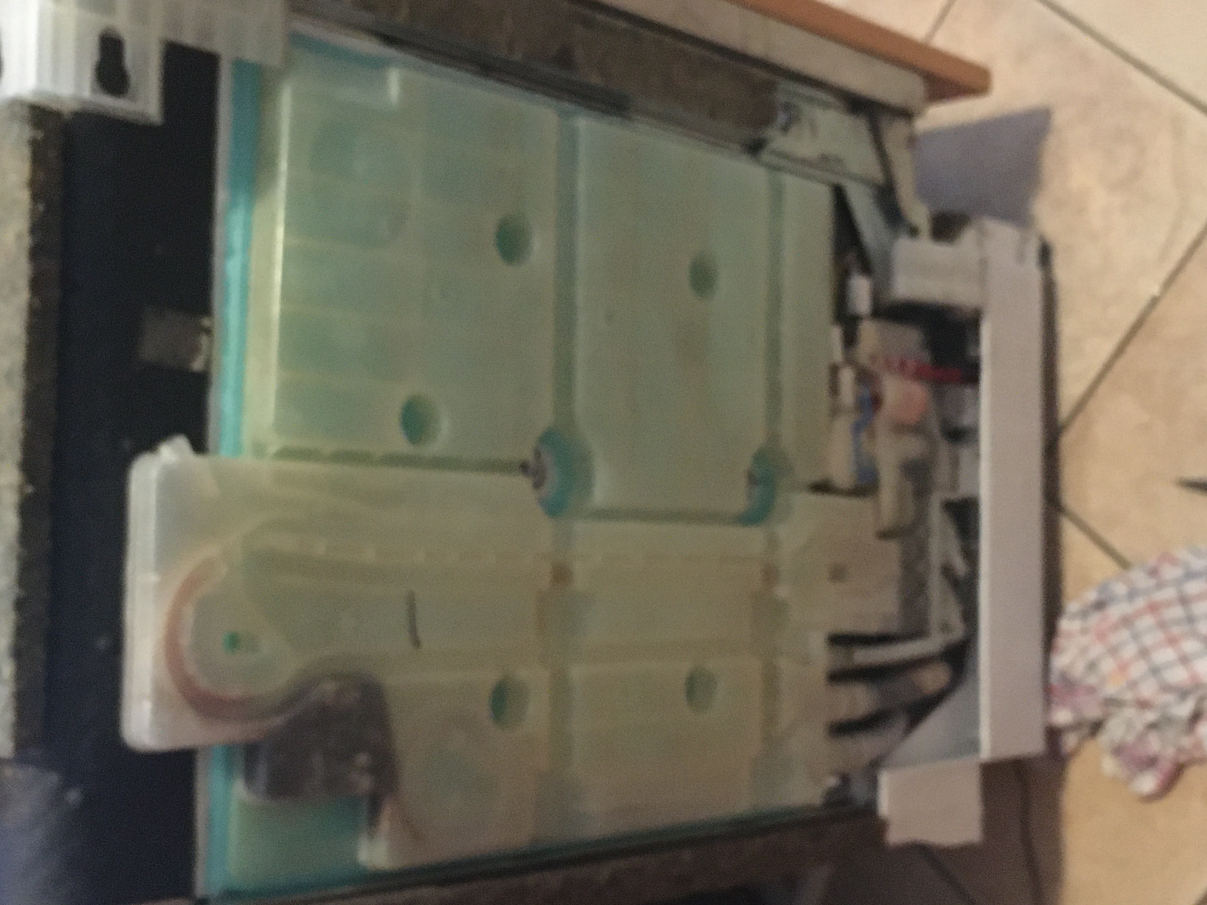

Mijn vaatwasser van Siemens wordt niet goed zuiver
Ik heb hem uit elkaar gehaald maar het bovendeel krijg ik niet schoon.
Zou het hier aan kunnen liggen?
En hoe kan ik dit zuiver maken ?
Alvast dank voor de reactie !
Ps ben stom geweest geen foto gemaakt van de slang aansluiting
Moet de toevoer links of in het midden zitten van de 3 aansluitingen ?

Dit is een vervelend labyrint, er zit een folie aan de achterkant die niet veel kan hebben.
Als die scheurt moet je een nieuwe kopen.
Word de vaat niet meer goed schoon of wil die vervuiling niet weg?
De vervuiling kan je met een moertje en een magneet loskrabben en schoonspoelen.
Maar zorg dan wel dat het folie plat op een plank ligt en niet kan opbollen.
Linkerbuis gaat naar het riool en de middelste buis gaat naar de afvoerpomp.
