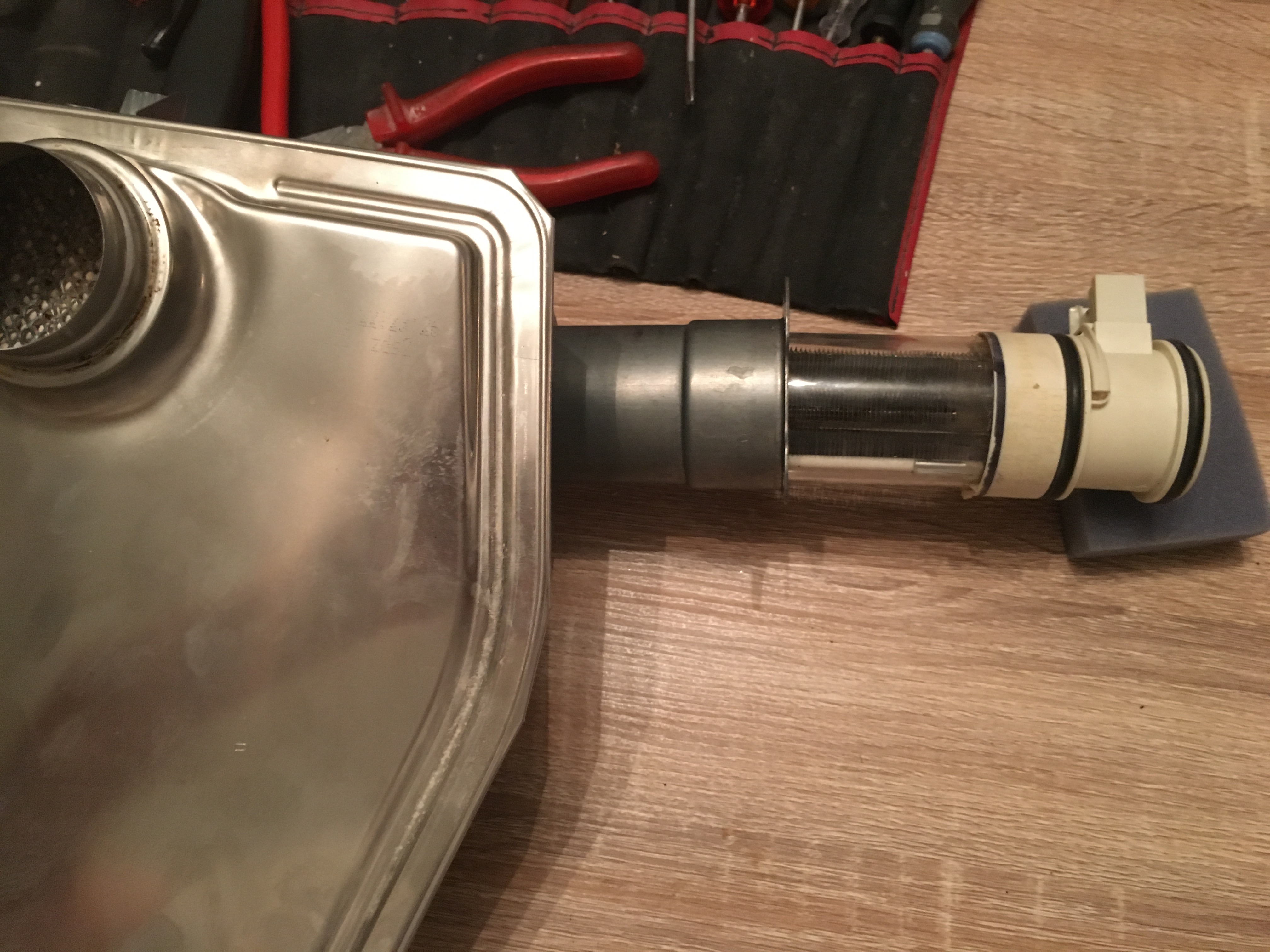

Mijn bosch vaatwasser begon met e32 wat zoveel inhoud als dat het apparaat niet kan verwarmen (warmtepomp of zeoliet verwarming). zowel het water als het drogen verliep koud. Ik ben prima bekend met het repareren van (huishoudelijke) apparaten dus heb internet afgestruind naar ideeen en de vaatwasser deels gedemonteerd om schoon te maken en te kijken naar problemen.
Na het schonen van de leidingen en het ventilatorhuis + zeoliet heater (9000855165 ZDS 2 DBK FG5001), kom ik erachter dat een beetje water (spuitje van10ml) water in de zeolietbak geen hitte produceert. Dat is volgens mij een beetje vreemd. Ik zou verwachten dat dat meteen begint te koken. En ik had het idee dat zeoliet langer mee zou gaan dan de leeftijd van de vaatwasser (een jaar of 10-15?). Deze bosch is van 2013. Iemand ervaring / tips?
Momeenteel draait de vaatwasser nog steeds hetzelfde en zie ik e04 (aadfout?)
Als ik de zeoliet verwarmer loskoppel (2 connectoren los tijdens normaal programma), dan wordt de vaatwasser een beetje lauw.

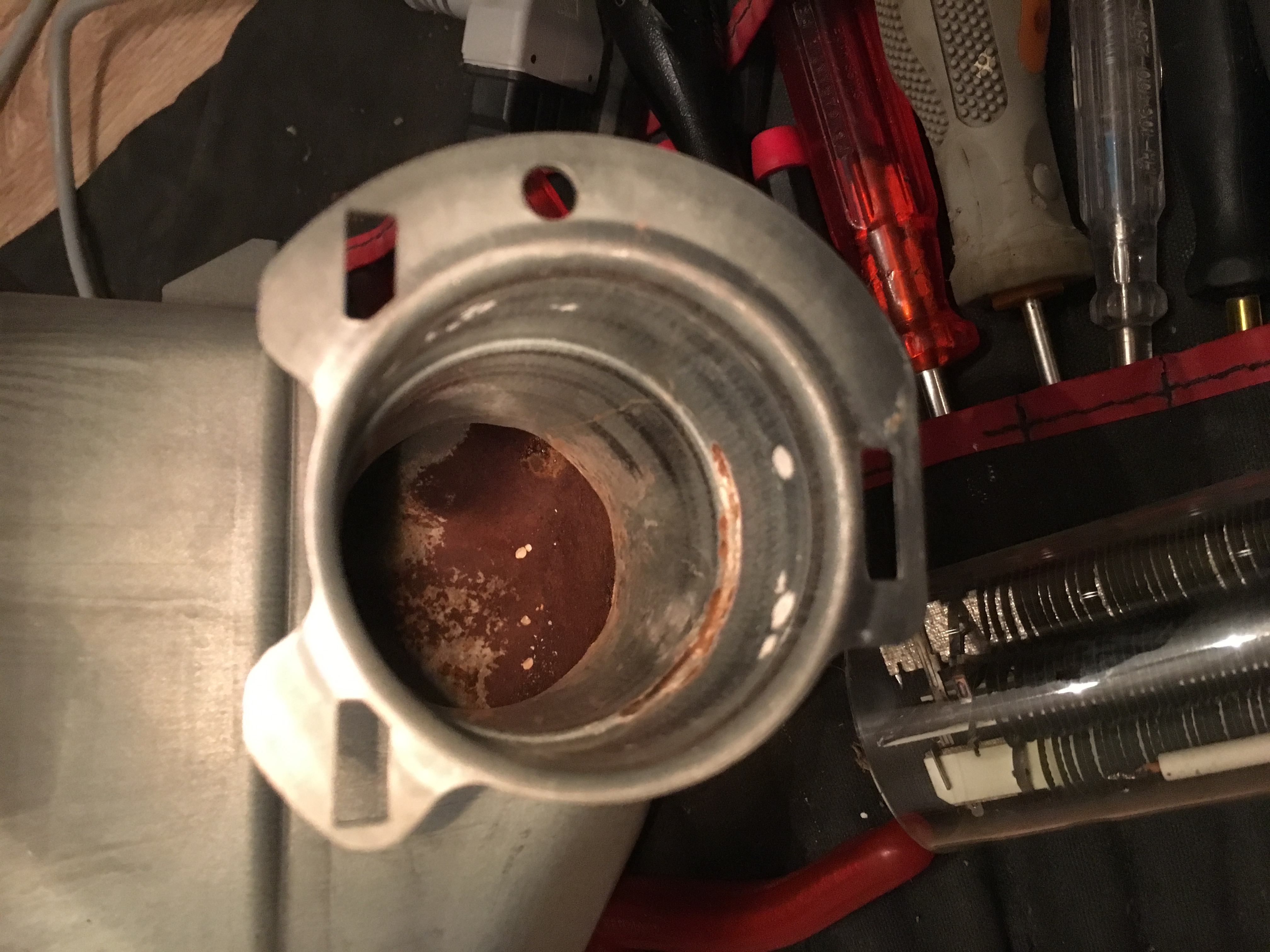

Zeolietbox heeft wel water gehad gezien de aanslag in de box en de losse roest die daaruit komt. Tenzij dit van het aanvoeren van vochtige lucht komt, maar dat zou ik wel fors vinden.
Verder:
Hittpomp geeft op de 3 sensoren de juiste ohmse waarde (NTC’s 2x 10k en de andere... uit mn hoofd was die 20 ohm? Die heb ik gecontroleerd en was goed, weet alleen nu even de waarde niet meer uit t hoofd) en ook de heater in het zeoliet aanvoerkanaal geeft netjes 35 ohm aan. De heater heb ik wel schoongemaakt vanwege zwarte aanslag-velletjes die in het element zaten + een gecorrodeerd schoon gemaakt.

Ik heb de vaatwasser onderhand weer in elkaar gezet en 2 warme wassen kunnen draaien. Lijkt erop dat het probleem verholpen is.
Ik heb de printplaat op de relais aangestipt en de heater van de zeoliet grondig schoongemaakt en wat corrosie ervan verwijderd. Hiervoor heb ik het glaasje van de heater eraf gedraaid. Mocht je dit ook willen proberen, doe dit dan voorzichtig!! Het is een fragiel apparaatje.
De siliconenseal die aan het glaasje zit heb ik laten zitten waar die nog vast zat en de losse sillicone weggeknipt. Het glas zit nu geklemt met de overgebleven kit. Denk dat evt een nieuwe silicone kitlaag ook prima moet kunnen, maar echt nodig lijkt het mij ook niet. Als het maar blijft zitten, er komt geen kracht op te staan.
In de heater zit een van de 2 sensoren in een keramische huls. Deze was aardig gecorrodeerd en hing tege het glas aan. Glas helemaal schoon gemaakt en met een nieuw droog schuursponsje de corrosie van de top van de sensor verwijderd.
De zeoliet zelf leek niet meer te reageren op vocht. Ik verwacht dat vocht direct gaat koken als het in aanraking komt met zeoliet, maar dat deed helemaal niets. Had wat gelezen over de zeoliet drogen, dus heb de complete zeolietbak in de oven gezet en bij 100* een kwartiertje laten garen.😉
Alles daarna weer terug gebouwd en het probleem lijkt nu opgelost.
