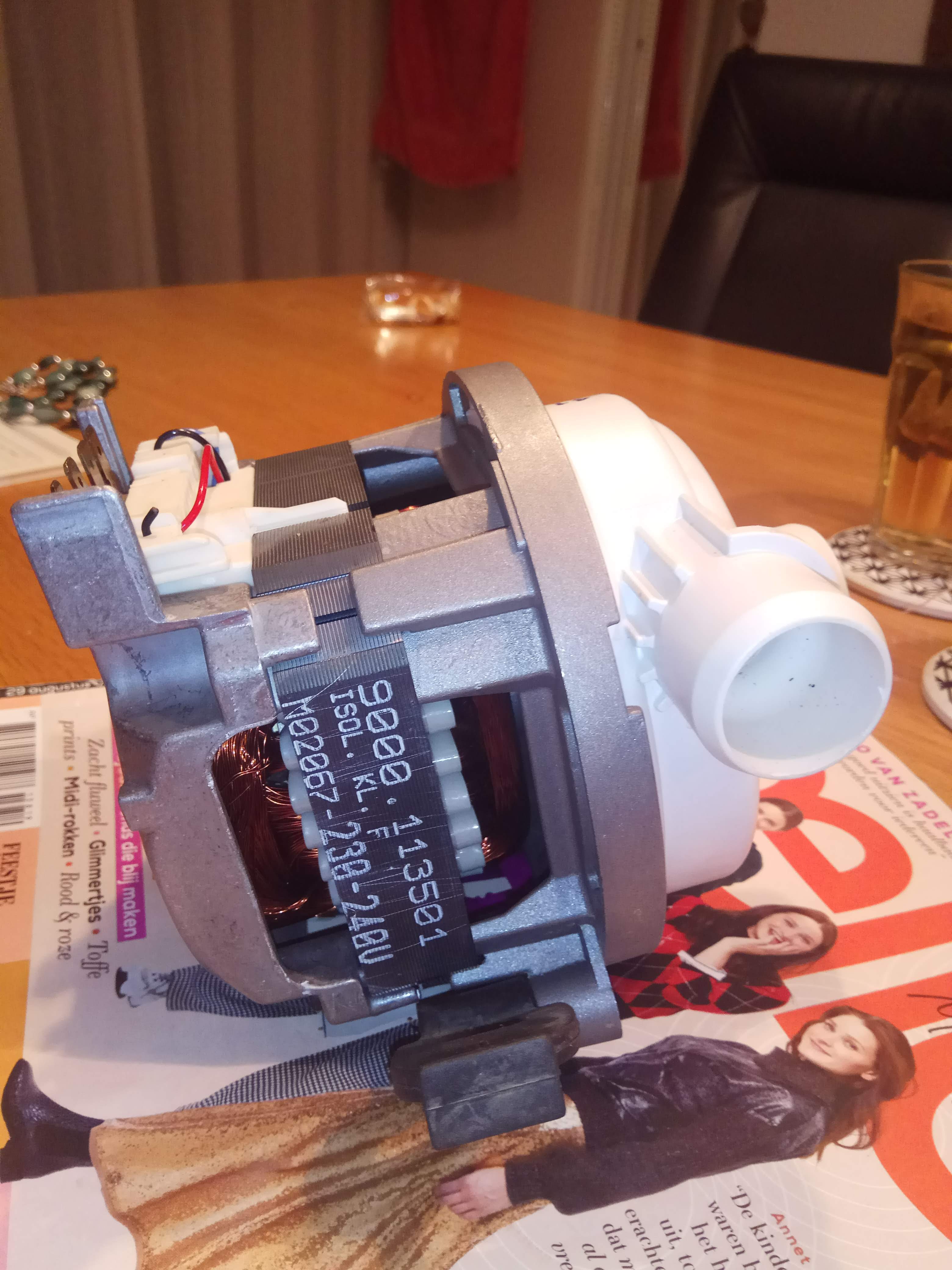

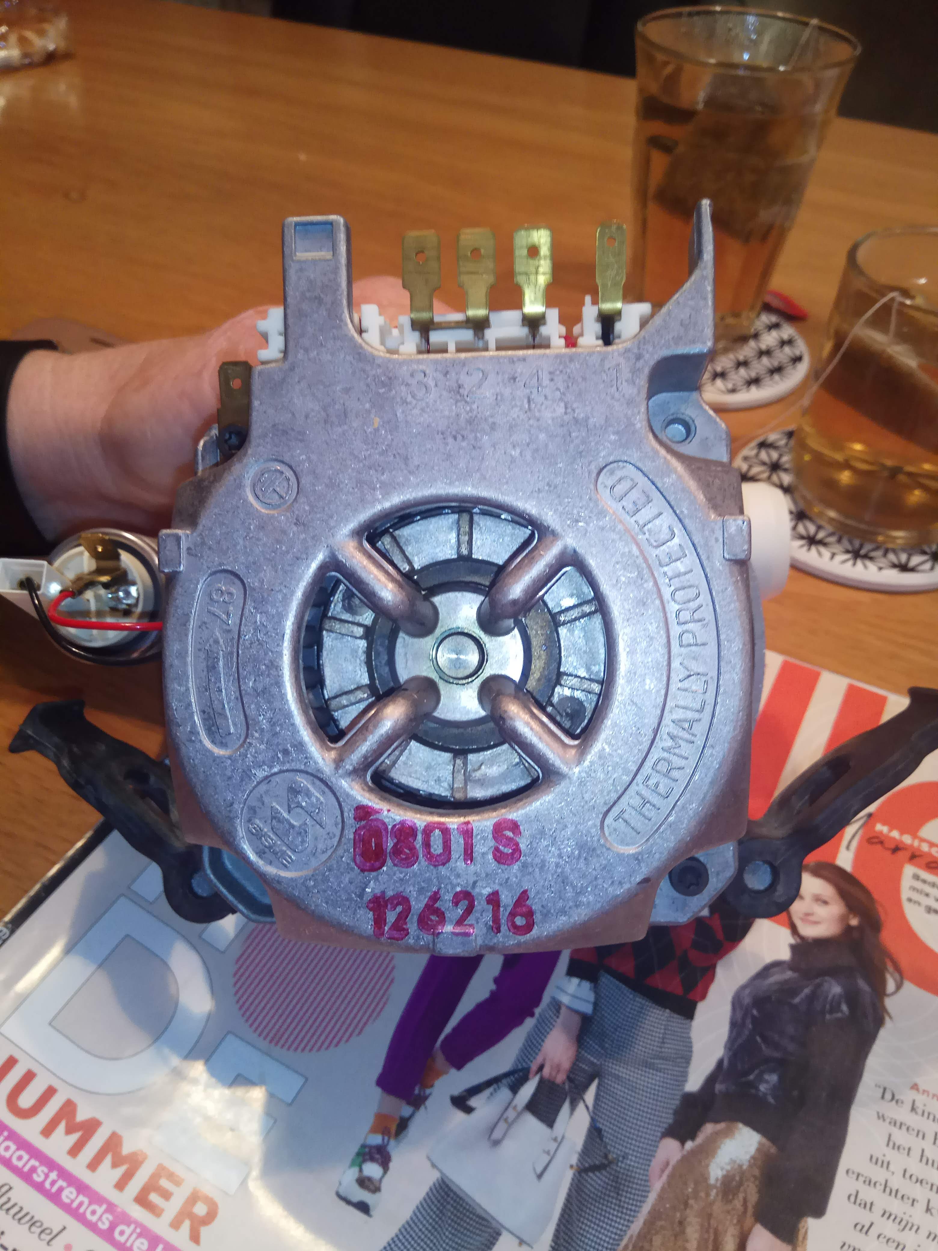

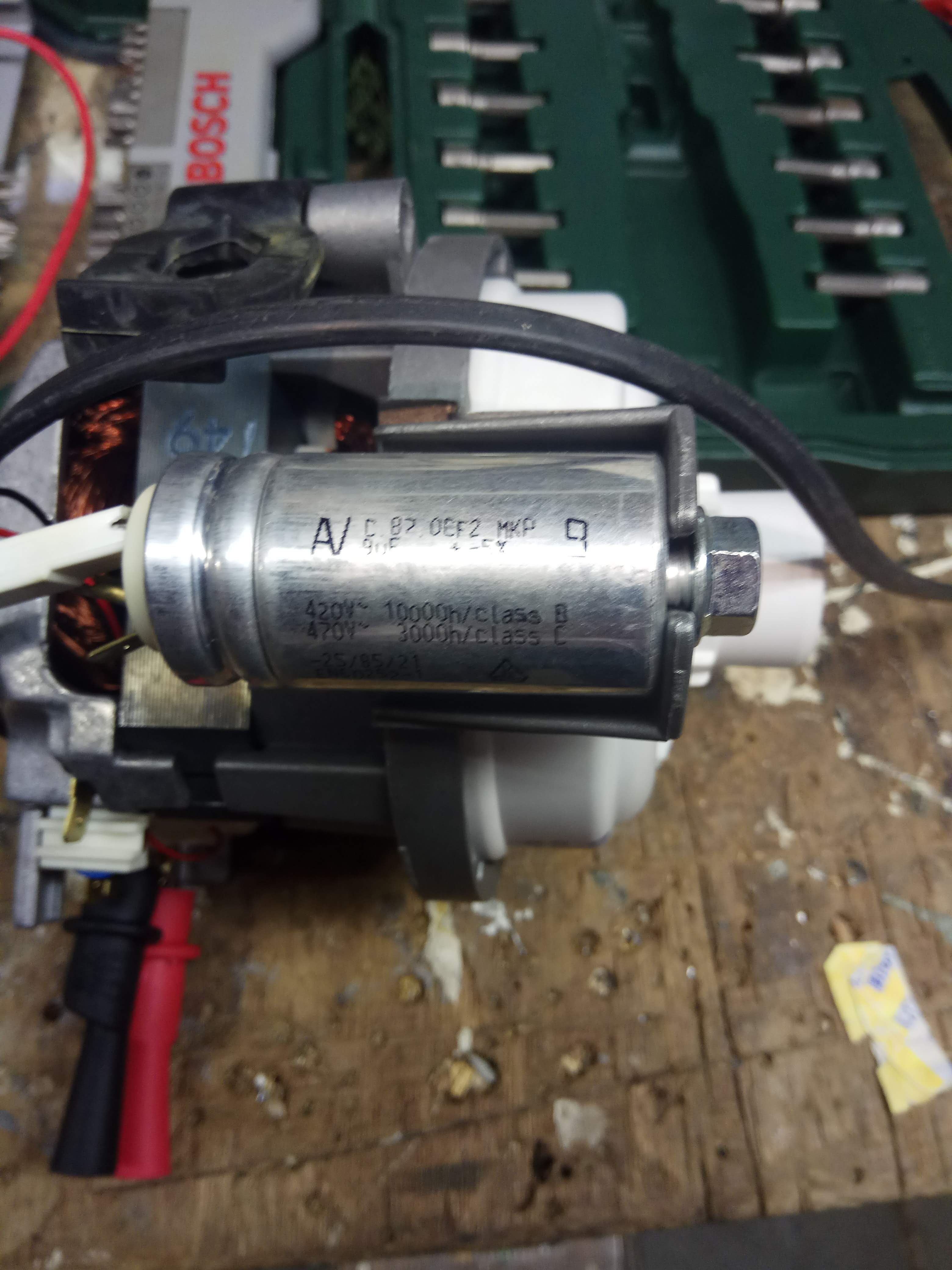

Hallo Bennie,
Na wordt sleutelwerk het in de circulatie pomp met de aanloopcondensator uitgebouwd. Pomp ziet er goed uit, schoepenrad loopt niet super soepel maar zonder echt weerstand. Geen tekenen van lekkage of iets degelijks. Ik heb de pomp apart buiten de vaatwasser aangesloten op 220v ( contact 1 en contact 4 gebruikt, is dit correct?) en hij maakt een brommend geluid en gaat niet draaien. De condensator van 9 micro farrad kan ik niet doormeten. dus weet niet of hij stuk is.
Wat adviseer je, de condensator vervangen?, heb jij een part nummer zodat we een originele condensator kunnen bestellen?. Ik heb een foto van de circulatie motor en van de condensator bijgevoegd

hier de foto's

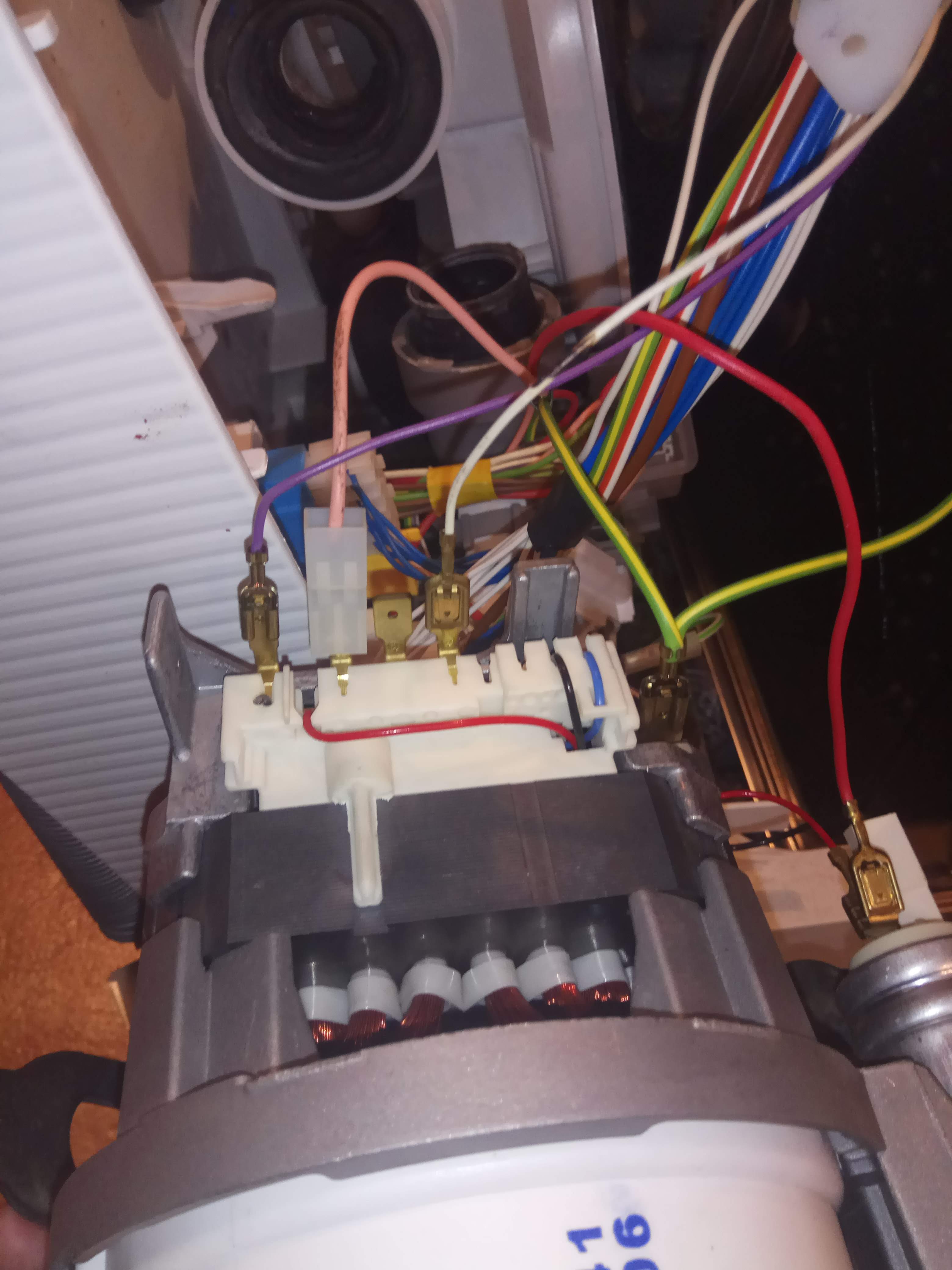

Dan moet ik even een foto hebben van de contacten en de bedrading erachter.
Als je een originele aanloopcondensator bij atag koopt ben je 75 euro lichter.
Deze aanloopcondensator is beduidend goedkoper.
maar voordat je er 1 besteld wil ik graag de foto zien.

Hallo Bennie,
hierbij de foto van de circulatie motor met de bedrading.
contact 1 paars
rode draad naar condensator (1)
contact 4 roze
contact 2 leeg
contact 3 wit
zwarte draad naar condensator
frame: 2 x aarde draad (geel / groen)
condensator rood op rood (1)
Ik hoop dat dit helpt
groetjes
Johan
contact 1 paars
contact 4 roze
contact 2 leeg
contact 3 wit
groetjes
Johan

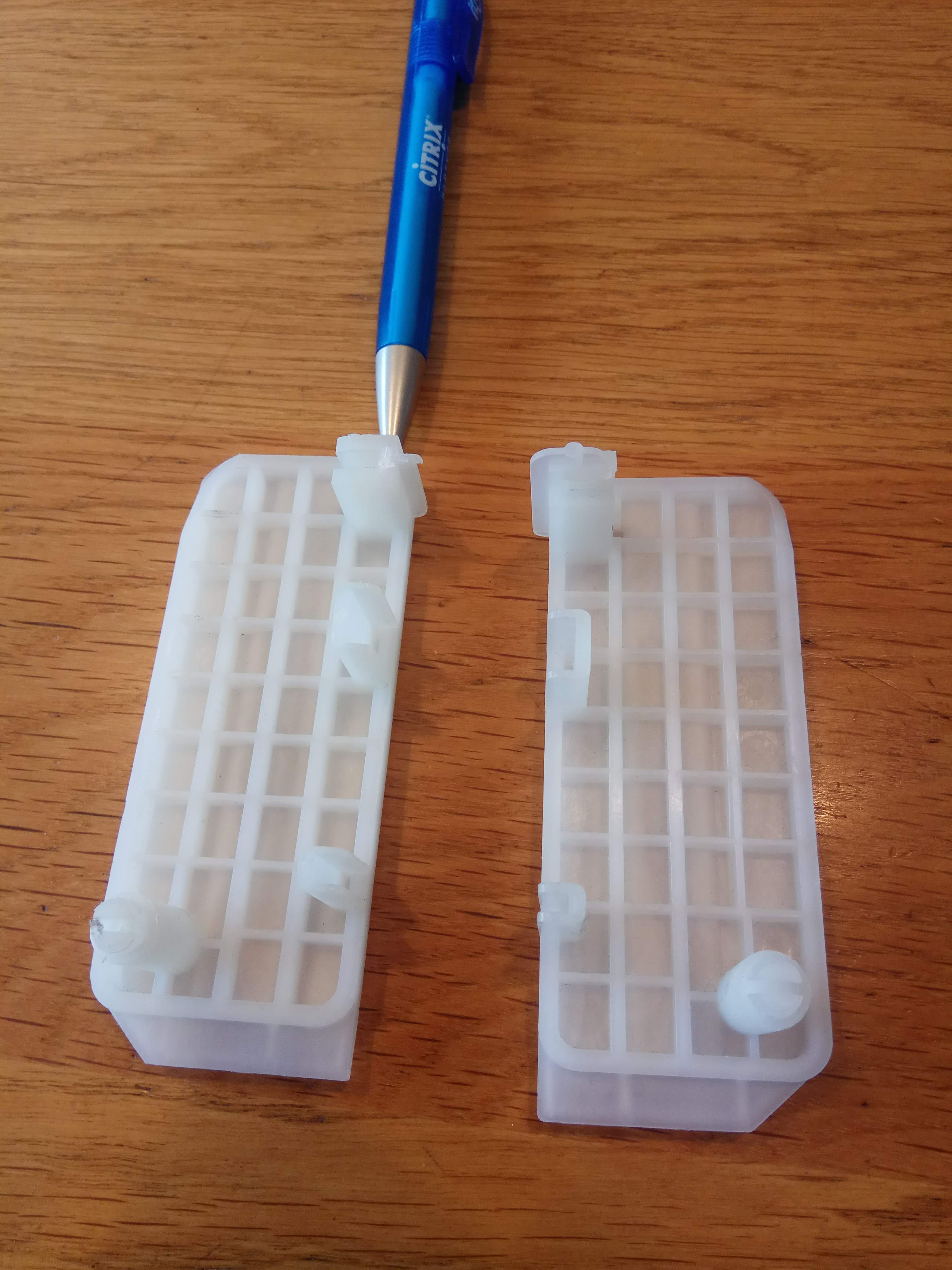

Hallo Bennie,
ik heb gisteren nog even wat research gedaan en mijn digitale meter is instaat een condensator door te meten, de aanloop condensator is gewoon defect. Ik heb inmiddels een nieuwe besteld en hoop die morgen te ontvangen.

2 - bij het demonteren van de circulatie pomp is het nokje van de witte plastic scharnier beschermer (links of rechts) afgebroken. Ik heb een foto toe gevoegd
zijn die ergens te bestellen of blijft die zonder het nokje wel zitten.

09-10-2019 11:57
09-10-2019 11:59
09-10-2019 11:57
09-10-2019 11:59
Dat scheelt mij alweer uitzoekwerk.
Ik kan bij atag zelf en bij andere webshops die kapjes niet meer vinden.
Als je twijfelt dat het niet blijft zitten zal je het professorisch moeten repareren.
Bedoel je met die slang onderdeel 350 t/m 353 op de 3e tekening?
