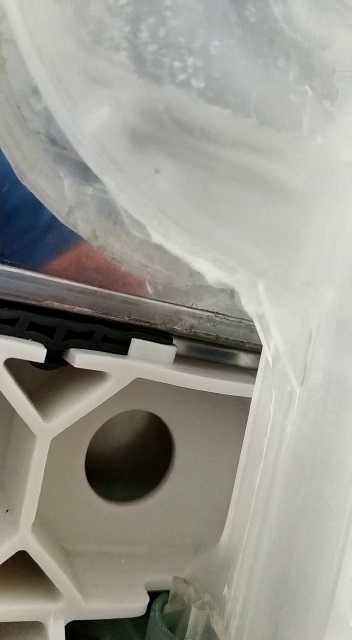

Hallo beste mensen,
Wie kan mij verder helpen met mijn vaatwasser probleem.
Ineens kregen we melding 5 op het scherm en werd het programma niet meer afgemaakt.
Na alles schoongemaakt te hebben wilde ik een proef run draaien en kwam er achter dat er water uit het labyrinth/niveaukamer(weet niet hoe dit onderdeel precies heet)stroomt wat vervolgens in de lekbak terecht komt.
Zodra deze vol staat gaat er een vlotter omhoog wat weer melding 1 geeft.
Alles rondom labyrinth/niveaukamer schoongemaakt maar blijft overstromen.
Wie o wie kan mij verder helpen....
Heb een filmpje gemaakt van het overstromen mocht iemand dat nodig hebben.
Alvast bedankt!
Groet Mac

Komt het uit de lasnaad van het labyrint?

het lijkt uit een luchtgat aan de achterkant van het labyrint te komen, als ik deze dichtplak loopt het water op en blijft erin zitten.
helaas blijft de vaatwasser dan weer in foutcode 5 knipperen en pompen.

Lekken is opgelost door nieuwe niveau kamer.
Nu nog steeds het probleem dat het programma niet start en foutcode 5 knippert.
